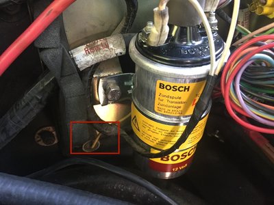

Aujourd'hui nettoyage du filtre d'entrée de mon Wur et changement de ma bobine d'allumage.
Sans avoir rien fait de particulier sur la voiture car j'avais des petits problèmes de démarrage (mais rien de grave) maintenant elle démarre nickel... :shock:
HA si, depuis mes changements Kjet, pompe etc.....la voiture n'avait pas rouler depuis car je n'ai pas encore mes plaques d'immat.
Et vendredi je suis sortie avec pour faire le tour du pâté de maison (PAS BIEN :oops: )
J'ai donc poussé un peu (beaucoup) mon bolide ou bolinette et depuis ça démarre nickel... :shock:
Cette voiture va me rendre dingue. :lol:
Je ne sais pas si il y avait des résidus de merde dans le circuit ou autre.
Enfin c'est super bizarre
Ps: tu confirmes Raph le condensateur proche de la bobine "JE VIRE"???
Messages: 2296
Re: Max Vin#17111
Messagepar Kherns » Sam 03 Oct 2015 à 22:49
Oui le condo jaune sur la bobine tu vires.
Re: Max Vin#17111
Messagepar maxdubbe » Sam 03 Oct 2015 à 22:52
Ok c'est fait :wink:
Merci kherns!

si tu sens une différence, c'est que la crépine devait être partiellement colmatée , et la bobine fatiguée. il y a des gains non négligeable à tirer de l'optimisation de l'allumage ( d'où mon artcicle et les modifs indiquées ).
tu peux aussi changer les cosses plates par des rondes à visser sur la bobine, le contact et la tension n'en seront que meilleurs ( rien qu'ne faisant celà sur la voiture d'un autre membre récemment, on a gagné 2 volts !)
Re: Max Vin#17111
Messagepar maxdubbe » Dim 04 Oct 2015 à 12:35
Oui je vais mettre les cosses ronde cet aprem.
Oui effectivement il y avait un peu de merde sur le filtre du Wur.
Et la bobine (d'origine je pense) je ne sais pas si cela joue mais le corps de la bobine d'origine est une sorte de plastique et la nouvelle en métal elle meme à la masse dans le compartiment moteur.
Messages: 2296
Re: Max Vin#17111
Messagepar Stainless » Dim 04 Oct 2015 à 13:20
c'est juste que la bobine bleue d'origine sort une tension ridicule ( et puis ça vieillit)

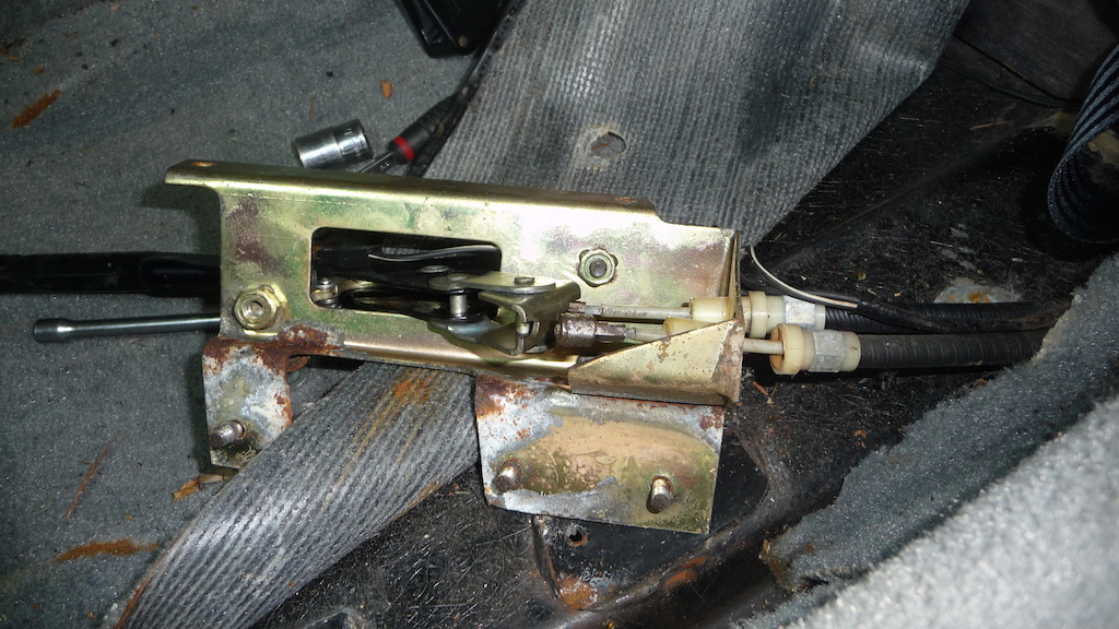

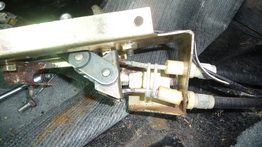

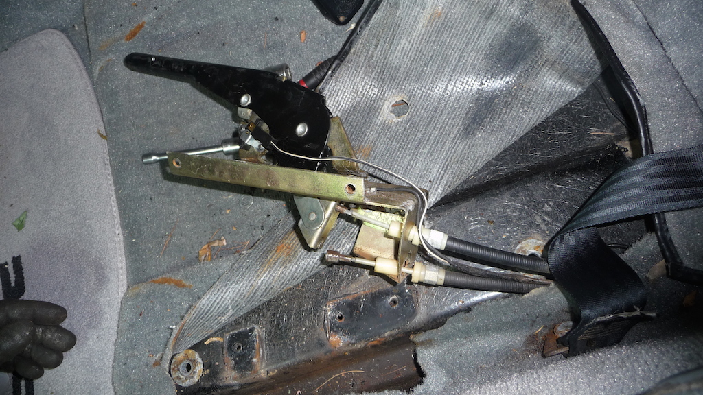

Messagepar maxdubbe » Lun 05 Oct 2015 à 19:59
Samedi remise en place des câbles de freins à main de JP qui ont sauté de leur logement.
Le plus facile est de viré la platine du frein à main (5 vis) pour la dégager et mise en place d'un ou deux colson pour serrer légèrement les deux câbles pour ne plus que cela recommence... :wink:
Ps: le siège conducteur est à déposer pour la manipulation (4 vis)
