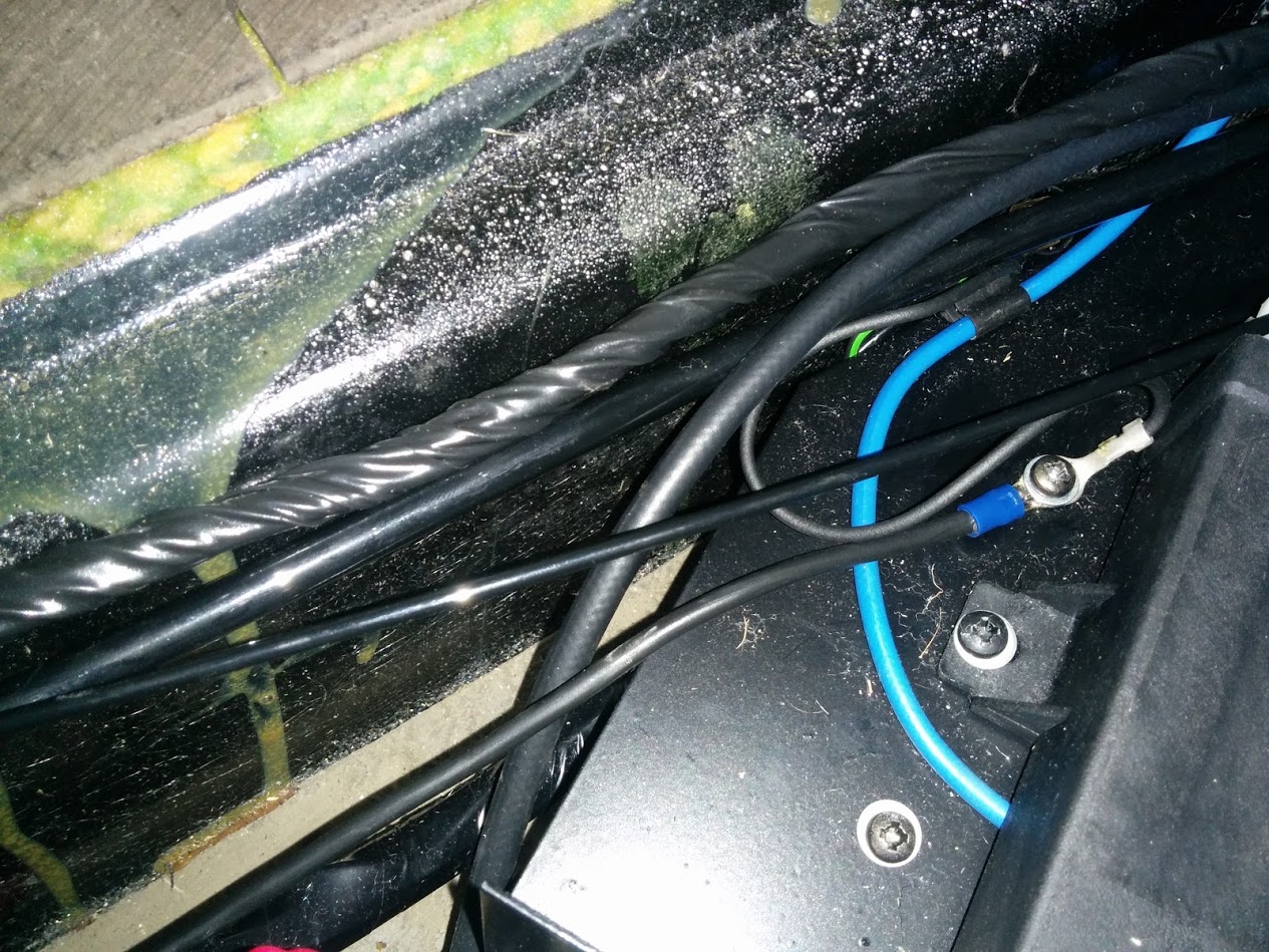

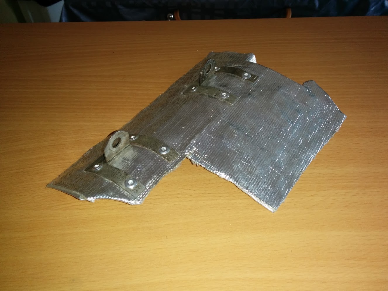

Merci Marcus pour la plaque de protection en alu ;) J'ai même rajouté de l'isolant thermique épais par dessus dans le doute :D
Et le fameux câble de masse sur la platine de l'ECU... Mais j'ai pas senti une grande différence pour le moment, peut être au niveau de la consommation mais je n'ai fait que 160km ce week-end, à confirmer... :

sim254 a écrit:Et le fameux câble de masse sur la platine de l'ECU... Mais j'ai pas senti une grande différence pour le moment, peut être au niveau de la consommation mais je n'ai fait que 160km ce week-end, à confirmer... :
Moi aussi, je l'ai rajouté mais, tout comme toi, je n'ai pas ressenti de grande différence ... pour ne pas dire aucune :|
v480_be
Messages: 567
Messagepar Stainless » Mer 15 Juin 2016 à 17:27
s'il n'y a aucune difference notable, c'est que la masse est correcte d'origine. ce qu'on ne peut pas vraiment savoir tant qu'on n'a pas testé d'en rajouter. de toute façon, ça ne peut faire que du bien meme si ce n'est pas sensible

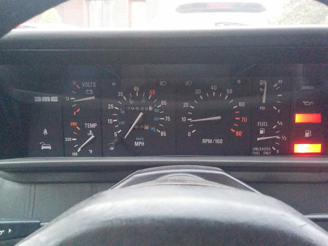

Bon j'ai encore fait 280 km dans les Vosges ce week-end (pour vérifier que la voiture tienne le choc pour les 2000 km en octobre !). Pas de soucis particulier mais j'ai l'impression que mon alternateur est en train de rendre l'âme...

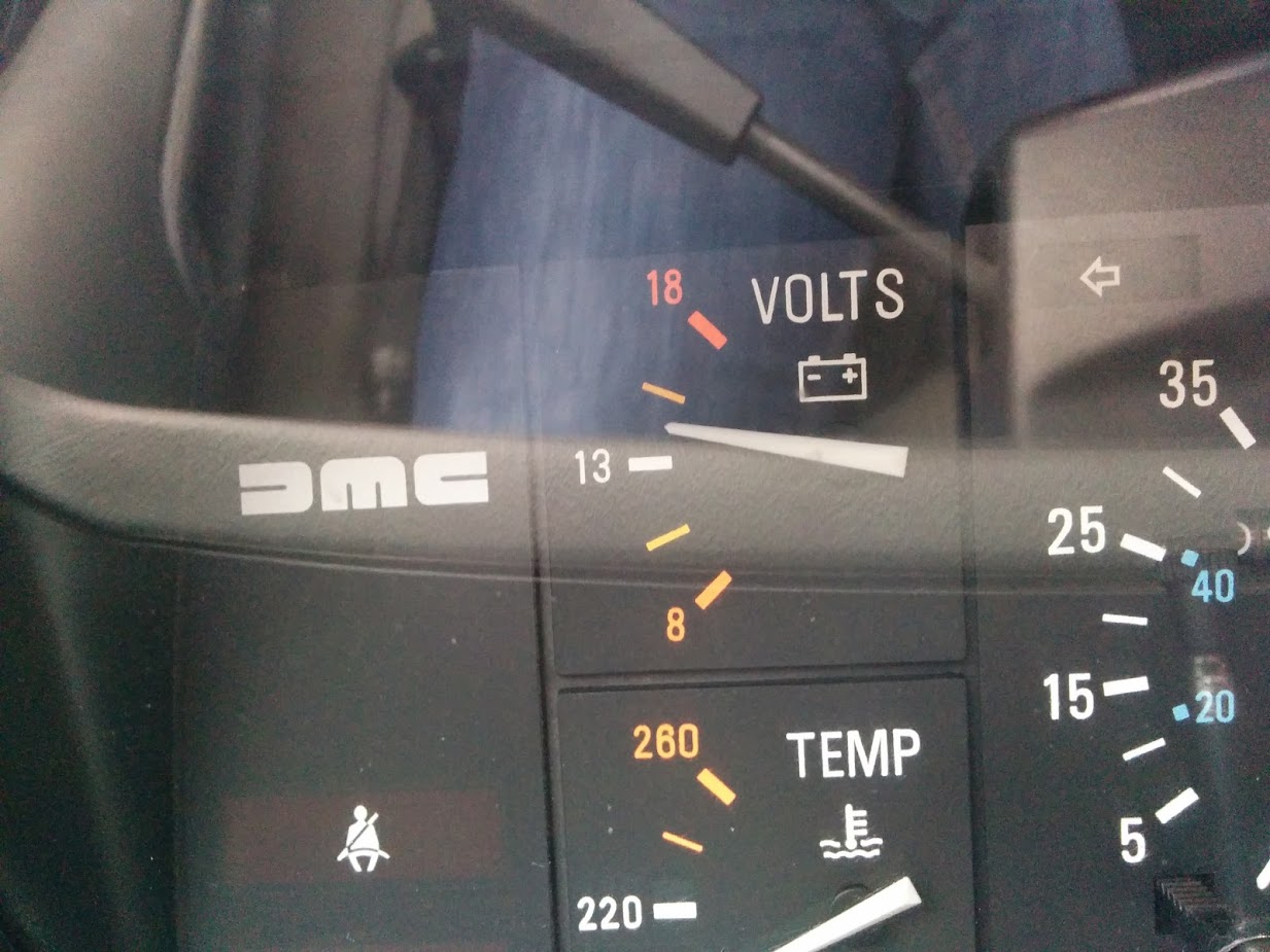

Quand je démarre, la tension reste assez faible comme si l'alternateur avait un peu de mal à s'y mettre :

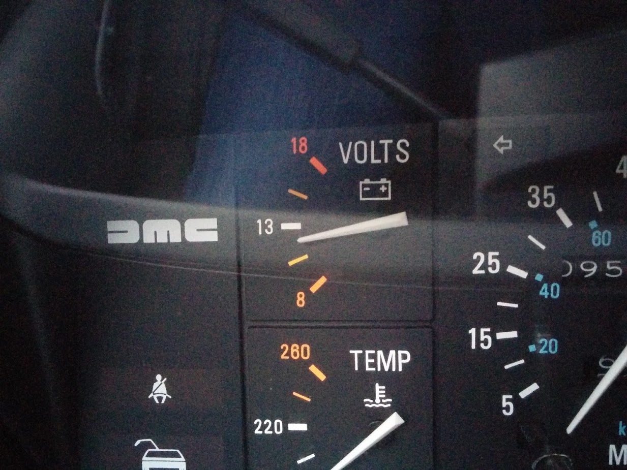

Au bout d'une minute quand le régime et stabilisé, j'accélère un peu et hop la tension se cale bien à 14.2V (mesuré au multimètre la dernière fois) et l'alerte de batterie s'éteint. Je suis dans ce cas depuis un moment:
Mais là c'est bizarre, la chute de tension est arrivée en pleine route (la tension chute un peu et le symbole s'allume faiblement). Il pleuvait et je sentais bien la chute de tension dans les essuies-glace, le moteur avait du mal. A chaque fois c'est pareil, j'accélère un peu plus et ça se recale bien.
J'ai l'alternateur Motorola 90A d'origine. Il commence à fatiguer et il vaut mieux en changer ?
