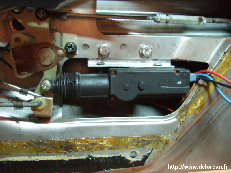

Messagepar liquidsnake » Dim 31 Oct 2010 à 18:35
hello,
j'ai remplacé mon solenoid passager par un autre qu'on ma donné car celui d'origine etait foutu
cependant mon mécanisme est dur, et meme apres graissage des 2 serrures j'ai du mal a la fermeture, y a t'il une technique particulière pr rendre le fonctionnement des serrures plus souples ?
Messages: 2260
Messagepar ohms » Dim 31 Oct 2010 à 19:50
regarde si tu n'as pas un point dur sur tes serrures, c'est la cas sur la mienne les serrures sont fendues, et c'est à l'ouverture que c'est dur.
Autrement un solénoïde d'origine peu être re-bobiné s'il est HS.
Messagepar michel » Dim 31 Oct 2010 à 22:03
Ou être remplacé par le même .
Jaguar XJ6 ou 12 serie 3 ,voir les casses , ne doit pas être bien cher.
michel
Messages: 646
Localisation: TARBES (FRANCE)
Messagepar Stainless » Dim 31 Oct 2010 à 22:15
c'est souvent le mecanisme avant qui force, et aussi la grande tringle qui y va.
pour ma part je la vire, le verrouillage sur la seule serrure arriere suffit et evite des jeux, cafouillages ou points durs supplémentaires.

Messagepar michel » Lun 01 Nov 2010 à 11:01

Messagepar ylric » Lun 01 Nov 2010 à 20:44
Les solenoides sont faciles a reparer, ils abritent deux bobines de fil de cuivre émaillé, il suffit de rebobiner avec du fil neuf.
