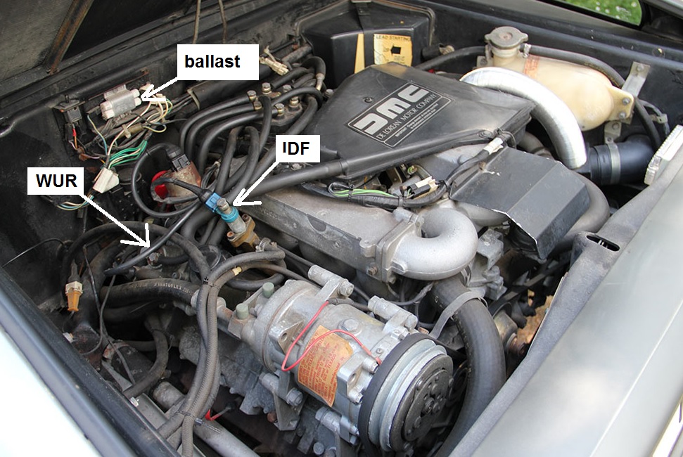

1) il se trouve sous la platine dans le compartiment électrique : c'est un boitier en plastique (vert chez moi)
2) /
3) IDF : Injecteur de Départ à Froid, il envoi de l'essence à basse pression lors du démarrage du véhicule
4) voir photo
5) WUR = Warm Up Regulator (régulateur de pression d'essence)
