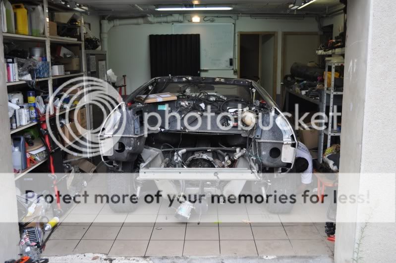

Messagepar Anthony » Jeu 19 Aoû 2010 à 01:18
Messagepar Alex » Jeu 19 Aoû 2010 à 09:49
Cooooooooooooool !!
C'est quoi le programme ?
Messagepar Anthony » Jeu 19 Aoû 2010 à 11:48
Le programme, c'est a Schtroumpf, et galva, et peinture !
Messagepar Domi » Jeu 19 Aoû 2010 à 11:53
Ca y est, tu as déjà attaqué :shock:
Messagepar Alex » Jeu 19 Aoû 2010 à 12:21
Anthony a écrit:Le programme, c'est a Schtroumpf, et galva, et peinture !
Moi je dis prix de gros avec patriste ;)

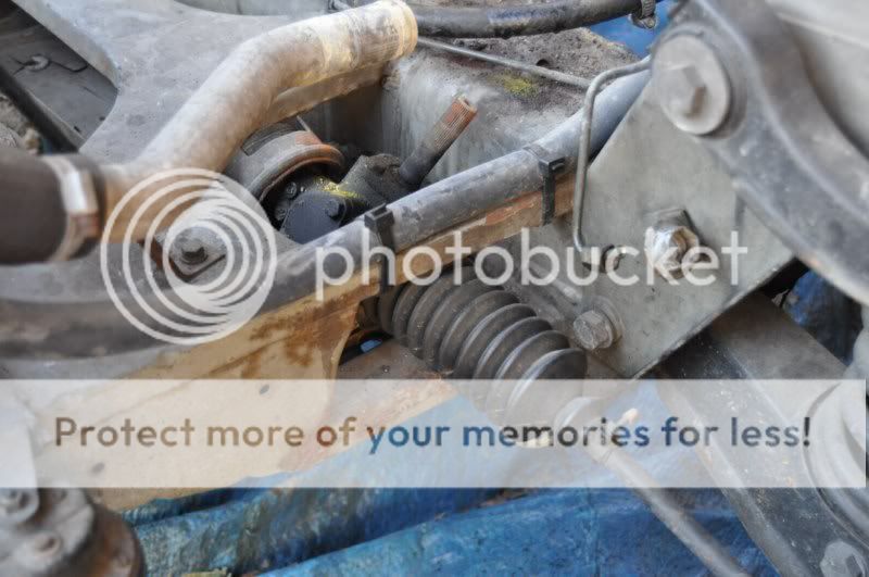

Messagepar Anthony » Mer 01 Sep 2010 à 23:25
Messagepar Stainless » Jeu 02 Sep 2010 à 07:58

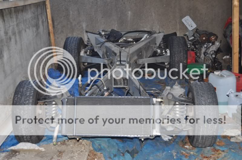

c'est une crémaillère d'origine ou pas ? je me rappelle que ca braquait anormalement peu
Messagepar Anthony » Jeu 02 Sep 2010 à 08:23
comme je n'es jamais vu une crémaillère de DeLorean en vrais,
et que je n'es pas démonté la mienne, je ne pourrais pas te dire !

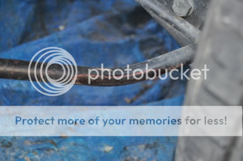

par contre les pneus avant sont en 205/60/14, et au moment du braquage, il frotte sur la barre stab, ce qui pourrais expliquer
le si peut d'angle de braquage !
mais il ne me semble que le crémaillère n'es pas d'origine ! :?
Messagepar Stainless » Jeu 02 Sep 2010 à 09:13
deux choses bizarres : l'angle du pignon d'entrée, et les supports qui ne sont pas emboités ( si tu compares au how-to, la patte coté passager est censée etre dans le silent bloc et pas 2cm a coté ). sans parler de la tronche de travers du support conducteur...
on dirait qu'ils ont decalé la cremaillere vers la droite pour degager le pignon du chassis. ce qui expliquerait le manque de debattement au moins dans un sens. ( j'avais du manoeuvrer pour tourner dans l'allée du vendeur !)
Messagepar Anthony » Jeu 02 Sep 2010 à 09:33
oui en effet c'est bizarre :shock:
je prendrais des photos une fois la crémaillère démonté !
sinon j'en prendrais une neuve ! :?
