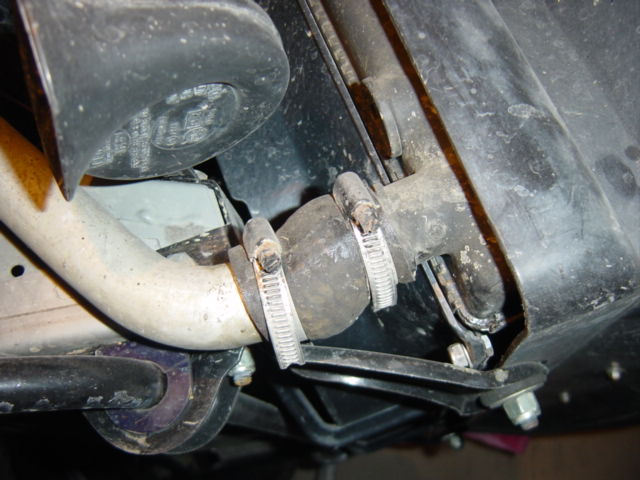

Messagepar MARCUS » Jeu 08 Nov 2007 à 12:25
On peut voir ça comme ça...cependant au démontage, le coutchouc était quand même un peu sec.
Qui peut dire combien de temps cela aurait tenu avant de lacher...???

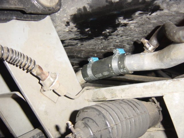

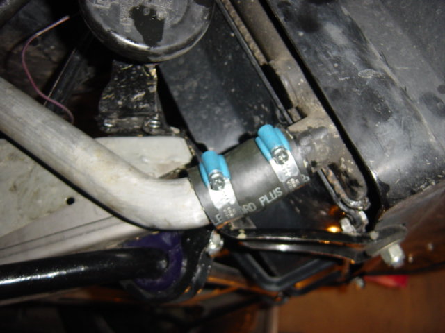

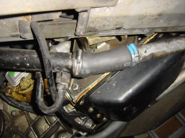

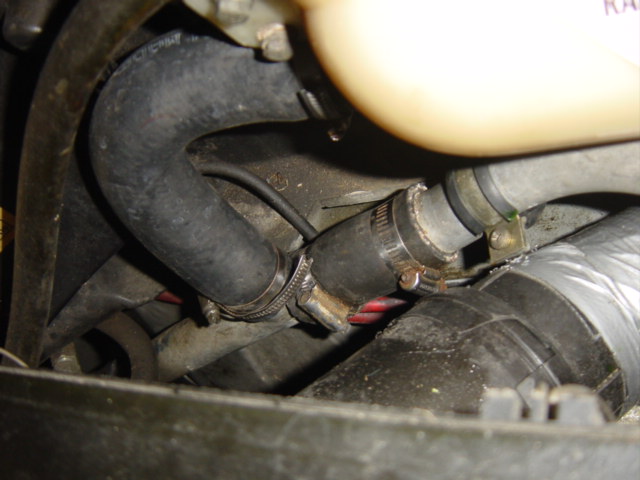

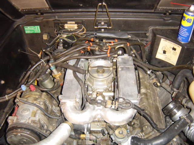

Messagepar MARCUS » Sam 17 Nov 2007 à 22:59
Et pour finir...
AVANT
APRES
et le reste...
Là j'en ai ch......

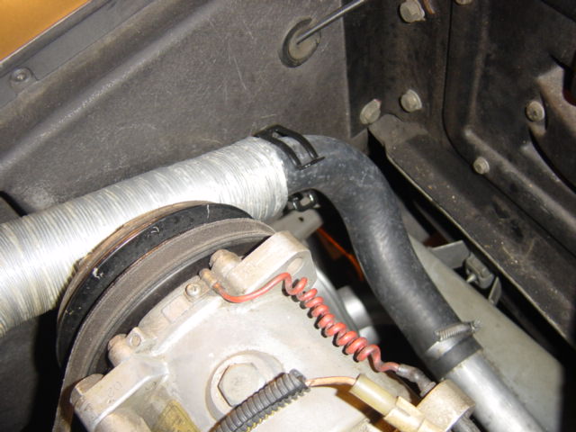

J'ai calé les toyos avec des bouts de durites et de la mousse adhésive pour éviter les vibrations et puis j'ai fixé la durite AR de retour avec ce truc que j'ai trouvé chez RSA.
Le remplissage est fait, demain essai...
Messagepar Alex » Sam 17 Nov 2007 à 23:02
Good job, j'en vient aussi et c'est galère, la mousse tu la trouvée où ? J'en cherche.
Messagepar Domi » Sam 17 Nov 2007 à 23:02
Une bonne chose de faite :wink:
Messagepar MARCUS » Sam 17 Nov 2007 à 23:06
Mousse de récup... une partie de mon ancien taff, le reste c'est de l'isolant pour toyos (plomberie) le genre de truc que l'on met sur les conduites de chauffage pour isoler. Le top c'est les vieux bouts de durites, ils ont le bon diametre et la forme qu'il faut. J'ai des clips de maintien pour les durites AR si tu veux :wink:
Messagepar Alex » Sam 17 Nov 2007 à 23:14
J'avais pas pensé au vieux bouts de durites lol, sinon tes clips de maintien m'inspire bien :wink:

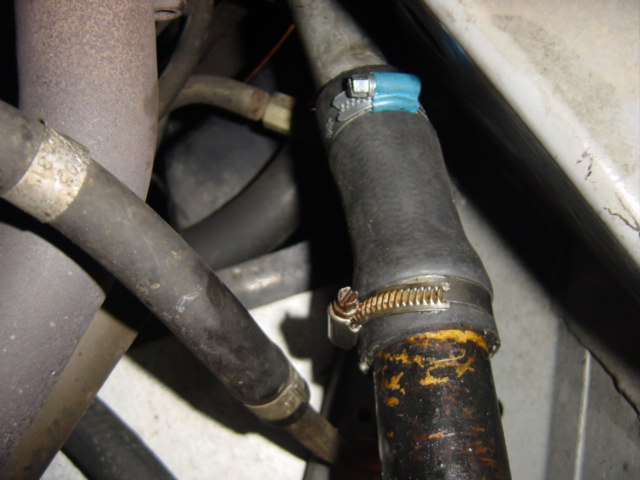

Messagepar MARCUS » Dim 18 Nov 2007 à 17:25
Essais du jour, la remise en route c'est passé sans problème, après avoir déposer et remonter tout le bloc d'injection, le démarrage a été très rapide et sans soucis :D
Coté durites deux fuites, l'une au niveau du petit toyo de purge du radia, le collier n'était, a priori pas bien en place.
Lautre à la jonction sous le bocale, là j'ai une durite qui n'est visiblement pas d'origine, j'ai hésité à la dépose puis je l'ai finalement laissée. le tube alu doit être percé et le collier n'était pas bien resséré.
Tout est renté dans l'ordre, et après deux cyclages des fans rien ne fuit plus.
Ouf je respire... :roll:

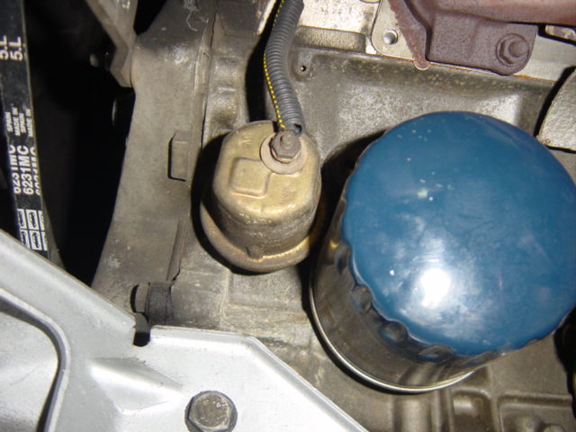

Prochaine étape les freins et en prime vidange et remplacement de ça.
Par ça...

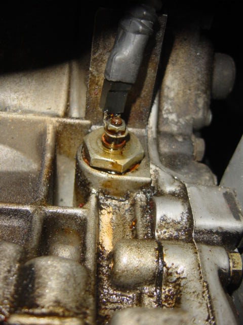

Et aussi réparation du contact de niveau d'huile qui fuit autant qu'il peut... :evil:
A suivre... :wink:

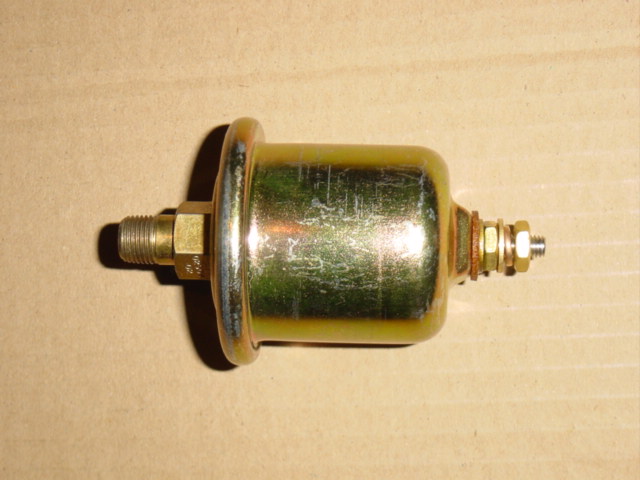

Messagepar michel » Dim 18 Nov 2007 à 19:57
Ce n'est pas le contact de niveau d'huile (il n'y en a pas) mais le mano contact qui allume et éteint le témoin de pression d'huile.
J' ai changé le mien sur ma voiture et le nouveau fuit aussi. Mal chronique.
Peut être auras tu plus de chance que moi ?
