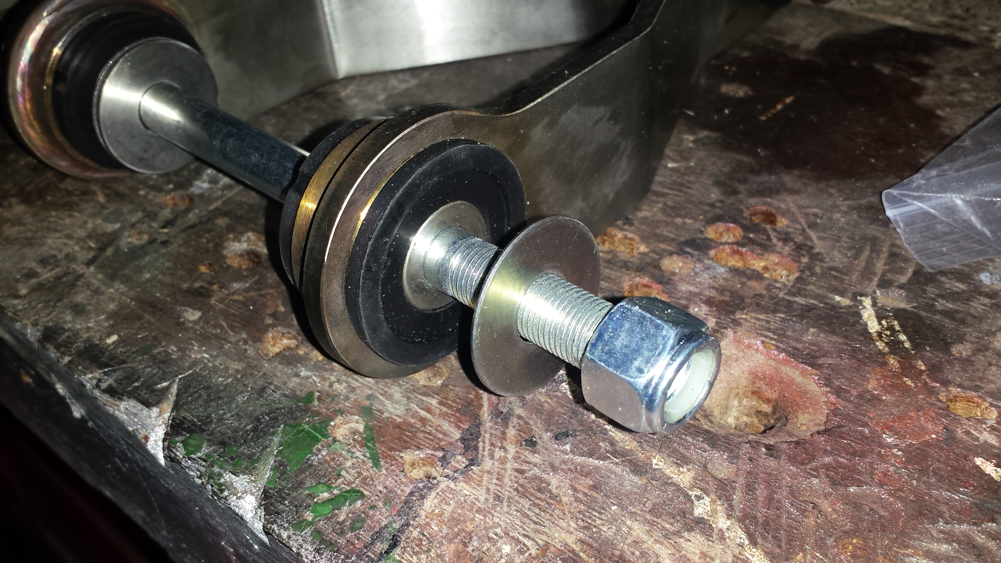

j'ai démonté les bras inferieures pour les renforcés et monter le "Front Lower Arm Support Kit" (normalement terminé en janvier prochain......)
D'ailleurs sur ce sujet, j'ai lu dans certains posts, qu'il était souhaitable de rajouter des rondelles pour éviter que les supports sortent de leurs logements.
J'ai reçu une version avec une rondelle (cf photo) je pense que ça devrait suffir, qu'en pensez vous ?

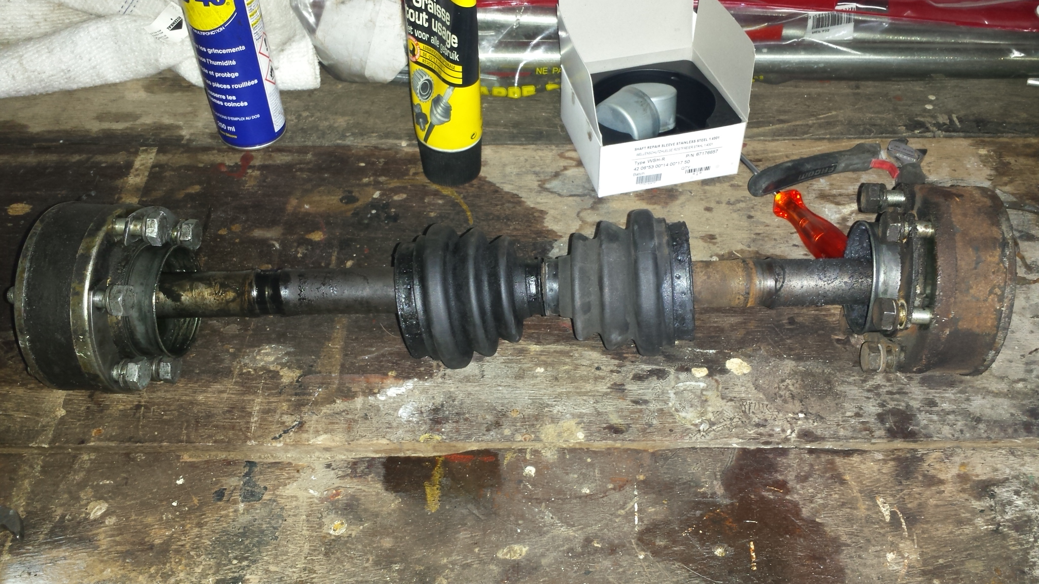

En remontant les cardans, j'ai remarqué qu'il y a avait un point dur lorsque je tourne la roue arriere droite..
J'ai pensé à un éventuel probleme de roulement (même si la voiture ne fait pas de bruit particulier).
Finalement, je pense que c'est le disque qui est legerment voilé.
J'ai mesuré avec un comparateur, mais je ne trouve qu'un battement de 0.5 mm, ça me semble pas suffisant pour générer ce point dur, je me demande si ma mesure est correcte.... ?

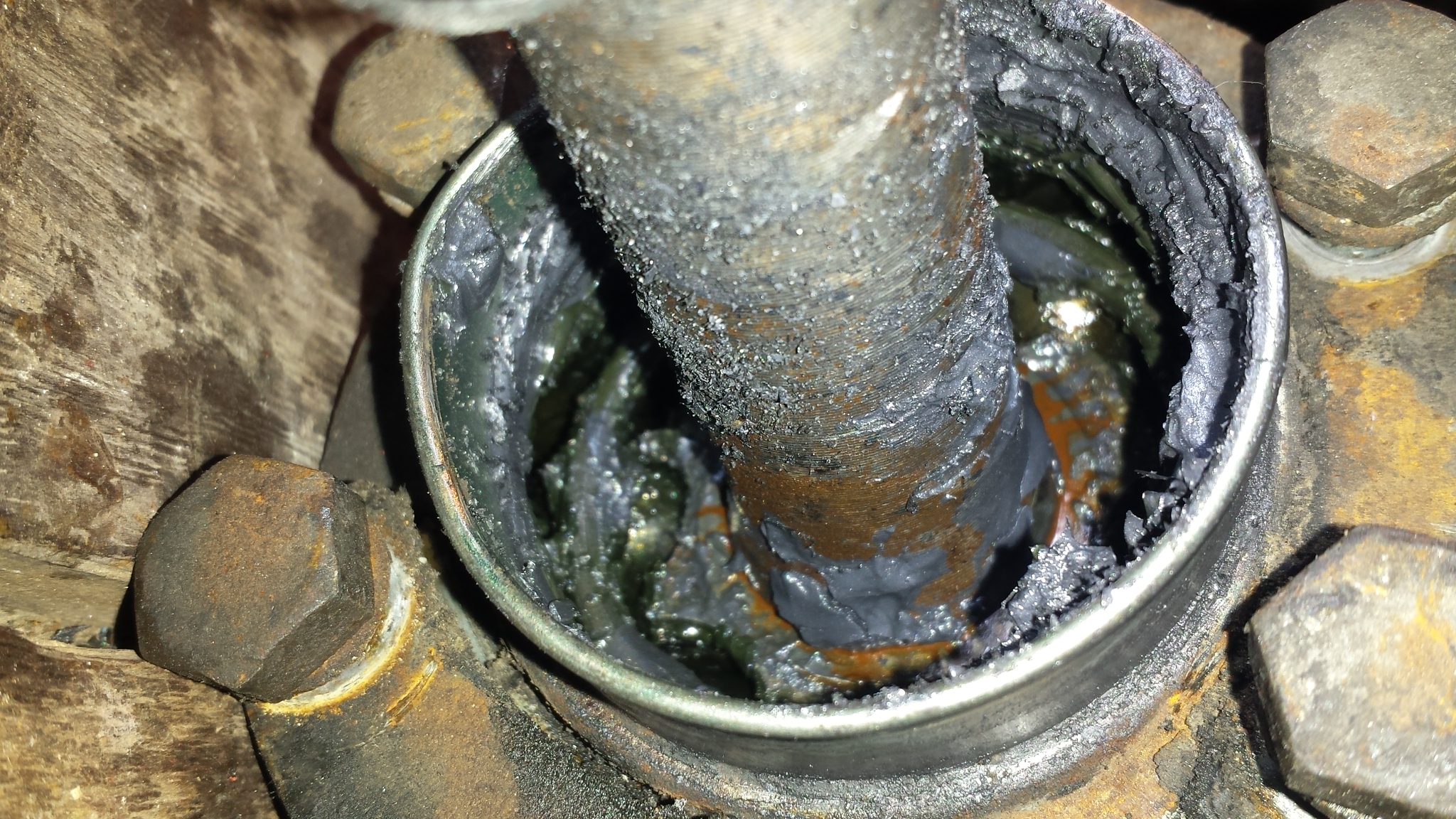

J'ai redémonté le cardan, car j'ai l'impression que la graisse dans le soufflet coté roue a "disparu" ou n'est plus en état de faire son effet (cf photo)
Voilu, prochaine étape, remplacement des Tabs et refection des souflets du (ou des) cardan(s)

cardan

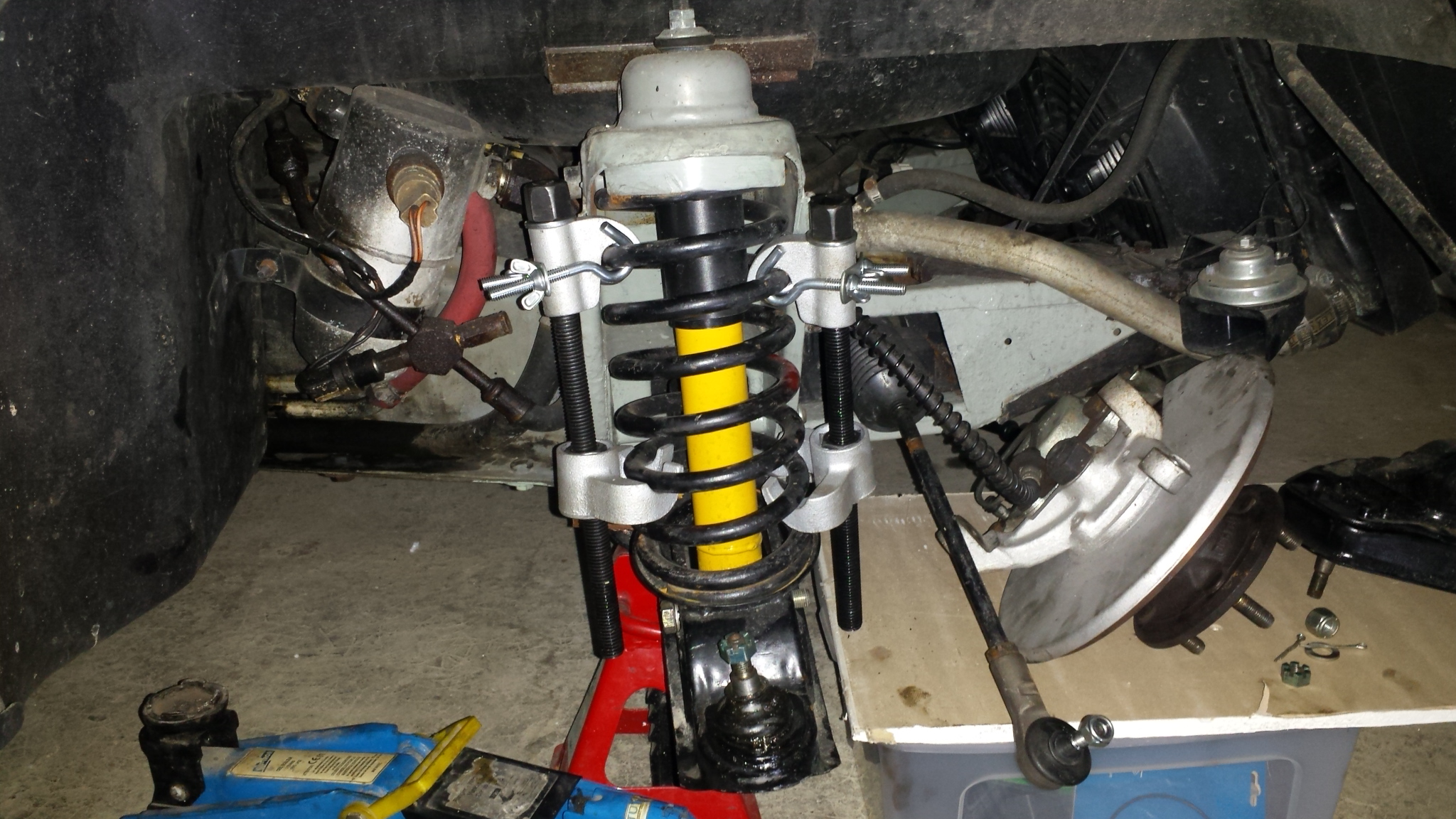

démontage ressorts avant

vu la gueule de la graisse dans les cardans, il vaudrait mieux commencer par un nettoyage complet et graissage. et si le point dur persiste, il faudra inspecter le roulement.
quant à la rondelle, trouves en de diametre equivalent au diametre hors-tout du silent bloc ( de maniere a couvrir completement la levre ), et de bonne epaisseur

Commandes des 4 soufflets et graisse en cours.
Finalement le point dur semble juste être le contact entre le disque est les plaquettes du frein à main.

Oui on voit que la graisse est mélangée à des impuretés nettoyes bien, regarde si tu veux ma page pour les cardans j’avais noté les billes et le mécanisme interne afin de ne pas mélanger.
Pour les rondelles, je regardes si j’ai le lien pour commander celles qui prennent toute la surface du poly.
