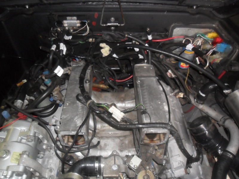

Messagepar philippe19671 » Sam 23 Juil 2011 à 15:16
vu que au final on est pas parti en week end, j'ai un peux travaillé
voili voilou
bon maintenant ya plus qu'a......
toute suggestion est bienvenue

Messagepar philippe19671 » Sam 23 Juil 2011 à 15:24
he bien le cable ht est mort.............
d'apres mon ohmetre du moin......

Messagepar Stainless » Sam 23 Juil 2011 à 17:03
ben voilà.
profite de l'occasion pour inspecter la tete d'allumeur, nettoyer les plots dont le central, et mettre des cables neufs.
Messagepar philippe19671 » Sam 23 Juil 2011 à 17:11
en fait je lis 3 kohm de resistance sur ce cable, c'est pas un peux bcp ?
je n'arrive pas à trouver la valeur dans le manuel
philippe19671
Messages: 1778
Messagepar Stainless » Sam 23 Juil 2011 à 17:13
je sais pas, la valeur depend du type de cable s'il n'est pas d'origine ( graphite, cuivre ou autre...) et de son age.
si c'est le rouge sur la photo, ca a l'air d'etre un vieux machin
