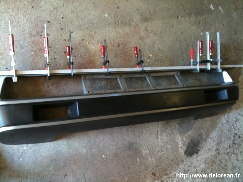

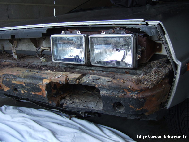

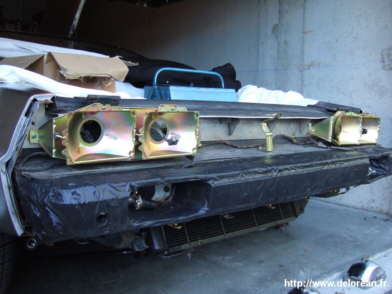

Messagepar liquidsnake » Lun 13 Sep 2010 à 19:16

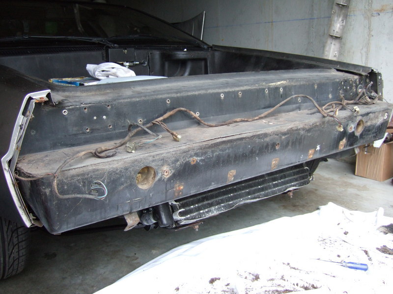

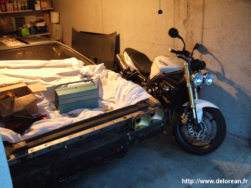

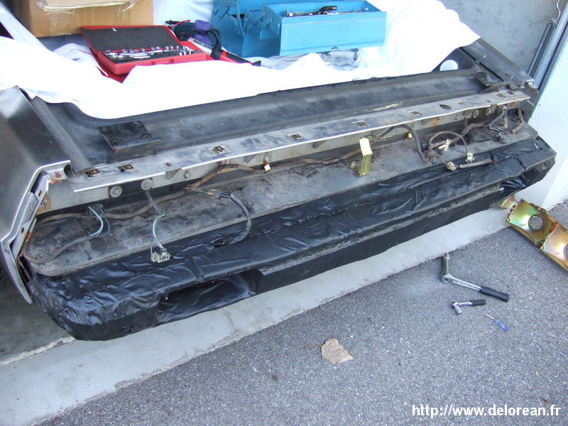

quelques nouvelles de mon auto :)
en juin dernier apres 1an sur chandelles j'ai un peu roulé avec, pas de trop car le moteur est toujours assez mal réglé, juste pour la changer de garage (10km) et prendre quelques photos avec Michel67.
a peine installée que le démontage recommence...
ça fait déja plus propre une fois que c'est vide
redressage du PC
début du remontage, j'ai un peu réparé l'absorbeur et essayé de le ré emballer un petit peu histoire que sa sois plus propre
entre temps jme suis fait plaisir avec un joli pti jouet :oops: qui passe tout juste dans le box
pare choc reposé et repeint avec la ref GM USA 7719 dark silver

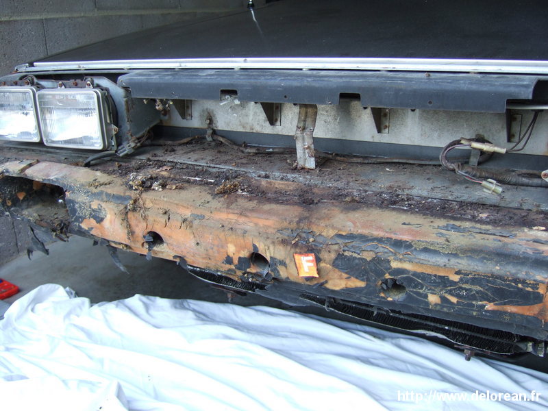

Messagepar bullitt » Mar 14 Sep 2010 à 15:15
arcadion a écrit:A voir tes photos, c'est une rupture par amorce de corrosion.
Tu n'y pouvais rien.
Je ne pense pas, les barres ne rouillent pas.
Elles ne sont pas en acier, quand j'ai voulu faire bichromater celles de
Fab, impossible, ça ne tient pas dessus.
Je ne sais pas en quoi elles sont mais ce n'est pas de l'acier, c'est un
alliage.
Au vu de l'endroit de la cassure, je serai prêt à parier qu'elle devait frotter et donc
être en contrainte contre le trou de la barre de renfort dans lequel elle passe.
bullitt
Messages: 1882
Localisation: Manche (50)
Messagepar liquidsnake » Mar 14 Sep 2010 à 19:42
mmm la barre a cassé environ au milieu de la zone cachée, pas directement au niveau du trou
