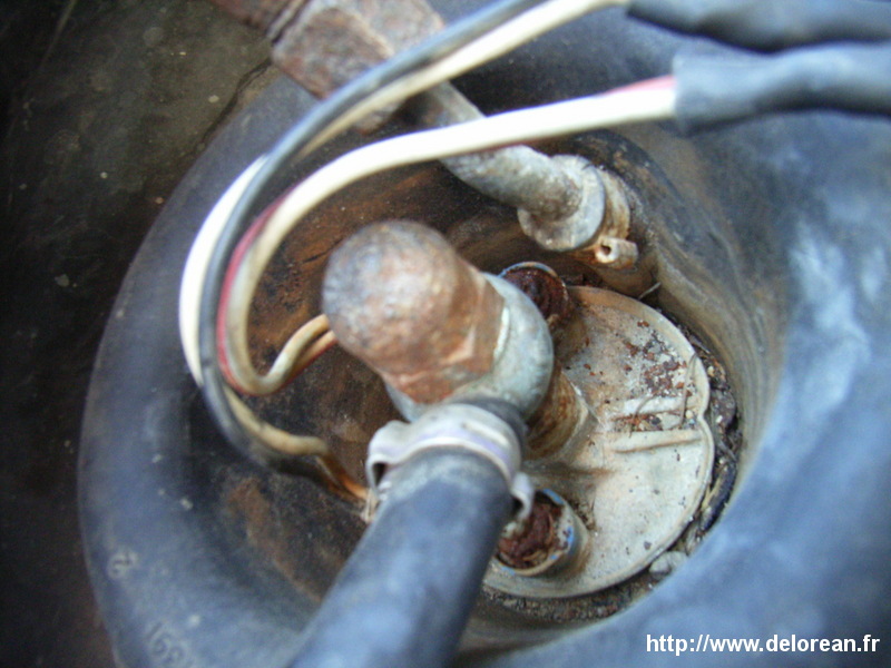

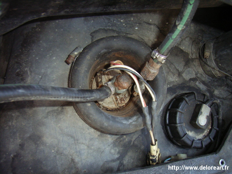

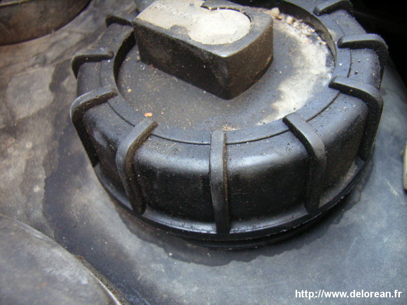

je comprends pourquoi ca sent l'essence quand je freine , la jauge a essence n'est pas etanche ! je l'ai demonté le joint a l'air bon, j'ai resseré a fond et je vais attendre voir .
apres va falloir que je regarde la pompe a essence qui n'a pas l'air top, je vais ressortir le S NEWS
Messagepar Alex » Dim 28 Sep 2008 à 19:35
OMG ta pômpe ! :shock:
Messagepar jojo » Dim 28 Sep 2008 à 19:46
oui lol c'est pour ca que je n'ai pas oser la changer jusqua maintenant car j'ai peur que si ji touche , quelle parte en miette ..... mais sinon elle marche tres bien!
Messagepar Stainless » Dim 28 Sep 2008 à 20:14
si la pompe fonctionne, pas de soucis, ce sont juste tes connections a nettoyer et les cosses a changer.
penser a gratter les cosses en laiton a l'interieur de la broche blanche, c'est toujours tout vert-de-gris.
pour le joint de sonde, graisse les filetages de la virole et du reservoir, et ca va serrer beaucoup mieux

oui je vais le graisser c'est une tres bonne idée.

coucou pierre pour ce qui est de la fuite c'est bon ! j'ai beau serrer les virages ca ne sent plus l' essence.... pour le reste ça avance autant que mon régime... c'est sur que le comportement de ma voiture ne doit pas ressembler beaucoup a celle de david ..:P , mais bon faut laisser le temps au temps. j'ai tellement peur de l'immobiliser dans des travaux n'en finissant pas que j'ai peur de m'y mettre sérieusement. faut que je vois fabrice plus souvent il va me booster un bon coup ! le prochain truc que je vais faire c'est la vidange du moteur lol. (et de la boite meme si je ne sais tj pas ou elle se fait) je n'arrive toujours pas a regler mon regime donc je vais la laisser a mon mécano bientot.

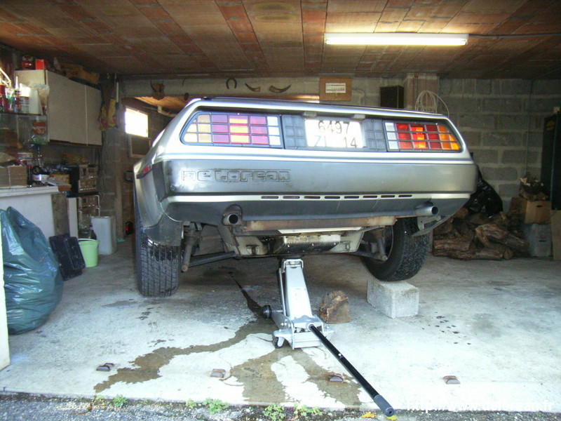

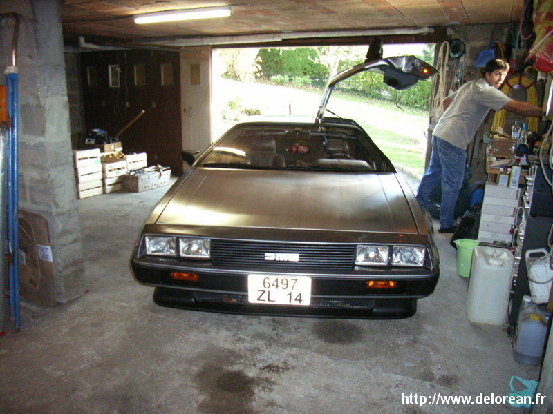

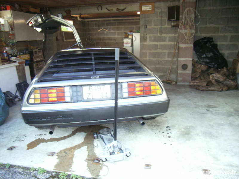

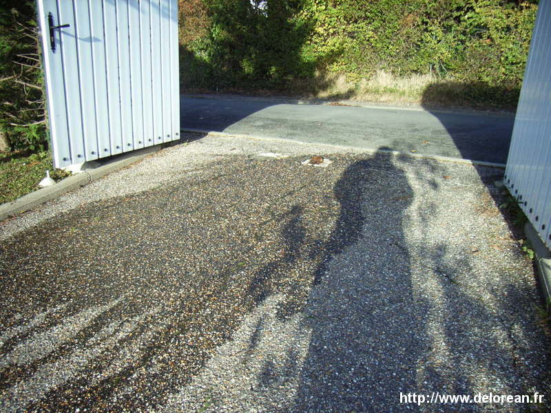

là ou une delo passe , une autre ne passe pas! c'est ce qui est arrivé en entrant chez mister fabrice qui devait m'aider a faire la vidange de ma boite (de vitesses). en passant sur le truc du portail ça a fait pfffffchoutte !
heureusement le garage n'est pas loin
bon là évidement ca fait un peu peur ! mais bon fabrice s'y connait en aéroglisseur , il y a juste un petit probleme d'assiete :

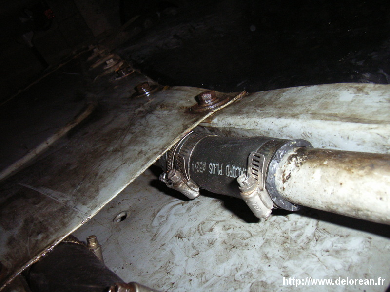

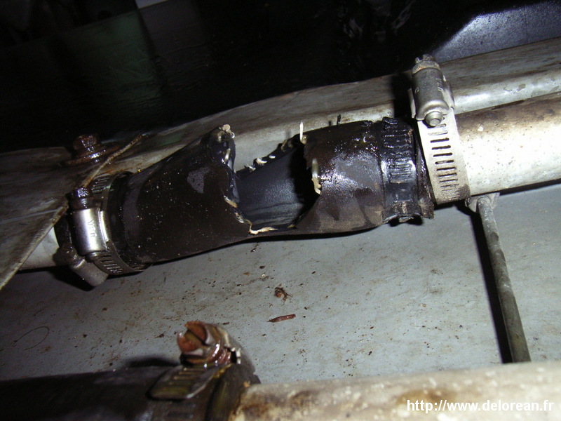

et la mesdames et messieurs je vous presente : la durite d'eau dans un sale etat ! (pour ceux qui sont scandalisé je suis passé a 0.5 miles/heures sur ce truc) ca fait bobo quand meme
une fois la durite changée:

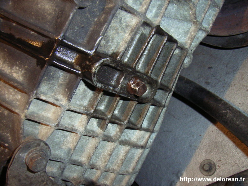

le bleme c'est qu'on avait pas l'outil pour dévisser les 2 boulons de vidanges de la boite

Bon ben c'est la deuxième fois pour cette durite alors. C'est celle que j'avait accrochée sur en caillou en repérant le parcours du premier Mountain Wings :wink:

Pour ce qui est de la vidange, à moins d'avoir fait plus de 10.000 km ça ne me semble pas nécéssaire. Mais bon c'es vous l'doc doc !

C'est étrange, ça me rappelle quelque chose... :lol:
Et la durite, c'est un moindre mal, imagine 30cm à droite ou à gauche...

Pas de chance :( mais vlà comme 6497 est pétée au sol :lol:
Messages: 3365
Messagepar Alex » Mer 12 Nov 2008 à 12:32
Nom d'une durite c'est pas passé loin ! Cet endroit du chassis et souvent tordu pourtant pas plus bas que le reste ..
