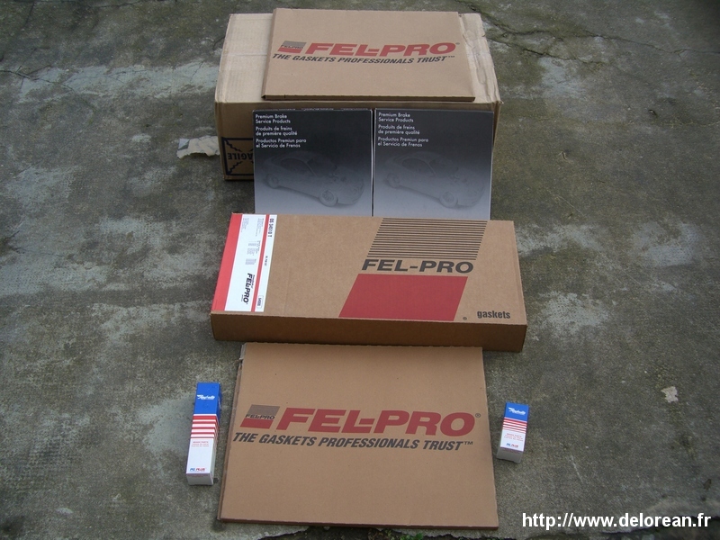

Messagepar Anthony » Mer 16 Jan 2008 à 16:05
une commande que j'ai recu aujourd'hui !
joint de cater d'huil du moteur
joint de cater d'huil de la boite a vitesse
cables de fein a main
guide de cable, et cir-clips

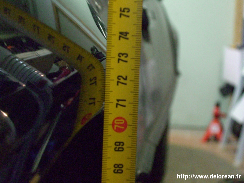

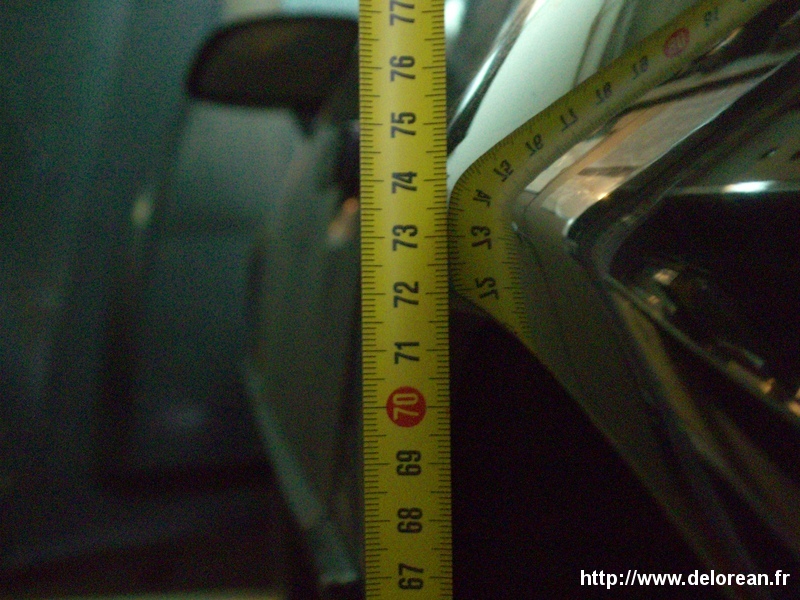

voila les photos, de la hauteur de caisse, (probleme d'ammorto) !
je pence que les ressort on perdu de l'élasticité donc perdu du ressort ! :wink:
la voiture complétement vide !
coté gauche (ou ca ne tape pas)
du sol a la premiere arréte de l'aile AR = 72cm
coté droit (la ou ca tape)
du sol a la premiere arréte de l'aile AR = a peinne plus de 70.5 cm
a moin que ce sois le poid de la roue de secour et du cric, qui me fasse perdre 2.5 cm ?

Messagepar Domi » Mer 16 Jan 2008 à 16:26
Ca va alors.
Je doute qu'une roue de secours et le cric soit si lourd pour les ressorts/amortos d'origine :idea:
