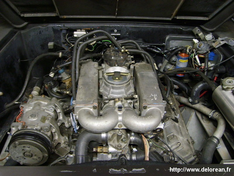

sur le cache culbu droit, tu en as 2 plus longues a l'avant du moteur ( vers toi en fait ), car elles tiennent des crochets pour un faisceau
Messagepar mike_84 » Mar 08 Avr 2008 à 18:36
ace tu as utilisé une clef de combien pour enlever les boulons des collecteurs ?
chez moi la 10 est trop petite et la 11 trop grande
Messagepar Stainless » Mar 08 Avr 2008 à 18:40
normalement c'est du 11
Messagepar Ace » Mar 08 Avr 2008 à 19:05
Oui, c'est du 11.
@raph: les 8 autres sont des courtes?? Moi dans ce que j'ai sous la main, j'ai 4 courtes, et 5 autres plus longues, mais pas de même longueur.
La vis la plus proche de moi ver sle haut était déjà remise, mais je n'en ai pas d'autre de même longueur, et elle n'avait pas le porte faisceau...

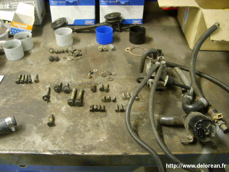

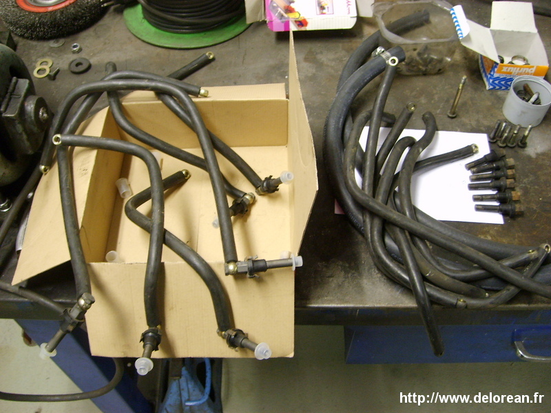

Messagepar Ace » Mar 08 Avr 2008 à 23:33
Je sors de mon bleu de travail, je rentre chez moi je suis crevé, juste deux photos, et demain pas mal de questions. :wink:
Ce qui me reste à monter sur la voiture :
Messagepar MARCUS » Mer 09 Avr 2008 à 07:27
Le tout, c'est qu'après remontage il ne te reste pas de vis non utilisées... :lol:
Bon courage :wink:
Messagepar Ace » Mer 09 Avr 2008 à 08:06
Il m'en restera de toutes manières, car certaines ont été changées.
A droite, du vieux, et à gauche du neuf : :D
