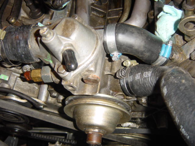

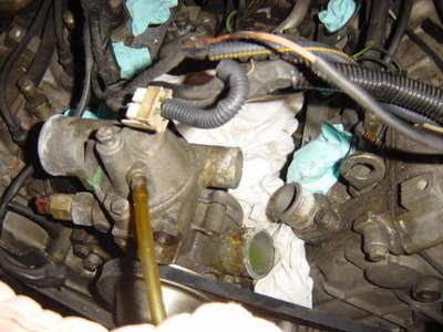

Ce soir, nettoyage des blocs alu et dépose des première durites...
Ici on peut voir que les durites de pompe à eau ont pris un forme de tonneau, cependant après inspection elles étaient en bon état.

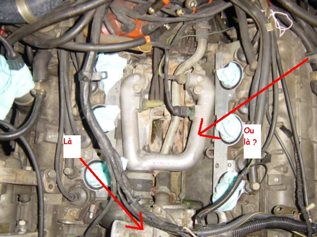

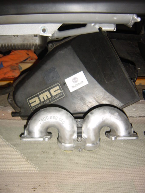

Une question pour ceux qui ont déja fait cette opération, la dépose des deux durites sous le bloc d'injection ne peut se faire dans l'état.
Donc qu'est ce qui est le mieux ? Virer la pompe à eau ou le répartiteur (voir ci dessous) ???
Sachant qu'il y a surement des joints à changer que, bien sur, je n'ai pas :roll:
Messagepar Alex » Lun 05 Nov 2007 à 21:36
ça bosse dur tonton Marcus ! Si t'as besoin d'un coup de patte, dis moi ! :wink:
Messagepar Stainless » Lun 05 Nov 2007 à 22:58
depose la pompe a eau. c'est la methode, et tu n'as pas de joints a changer

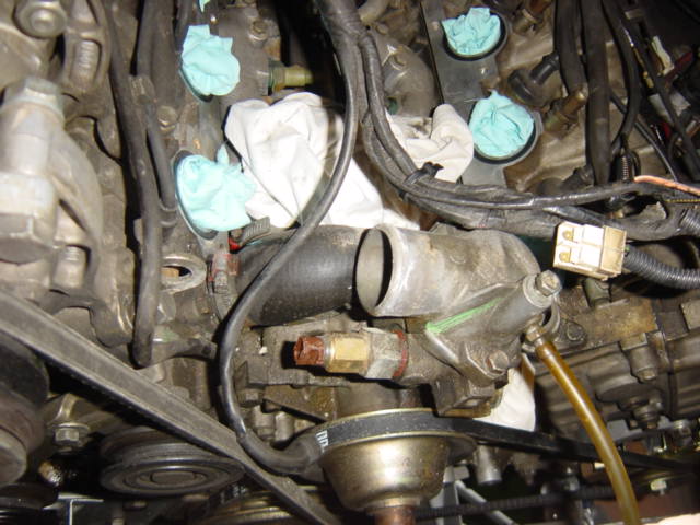

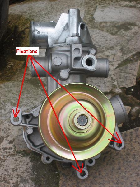

Maintenant et afin d'éviter à un gros fainéant comme moi de chercher, les fixations sont celles que j'ai repérées sur l'image ci dessous ?
Messagepar mike_84 » Mar 06 Nov 2007 à 20:05
oui c'est les 3 seules.
par contre concernantles joints il y en a 2 sous la durite en Y qu'il faut changer.
mais fait attention, les 2 écrous qui maintiennent la durite sont souvent tres grippés et se cassent facilement et je te raconte pas le cauchemard :!:
pareil, j'ai eut les 3 écrous qui maintiennent la pompe a eau qui ont petés donc prudence :wink:
Messagepar MARCUS » Mar 06 Nov 2007 à 20:23
Merci Mike, je n'ai plus qu'à déposer la pompe pour pouvoir changer les deux durites qui se trouvent derrière.
Par contre je ne touche pas au tube en Y, en fait, ormis la crasse, le tout est est en très bon état, et je ne souhaite pas risquer d'endommager qlqchoses.

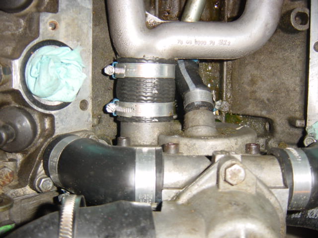

Messagepar MARCUS » Mer 07 Nov 2007 à 21:40
Et voila, montage des durites neuves, pffff... je ne vous raconte pas la galère pour remonter la pompe à eau et mettre en place les durites arrières... :roll:
Mais bon....ça prend forme...

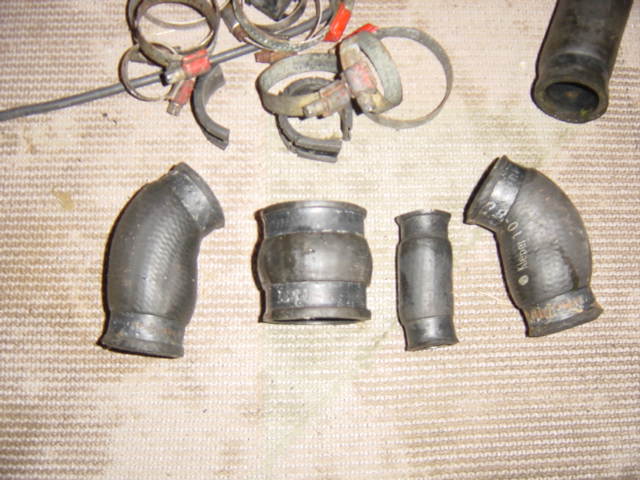

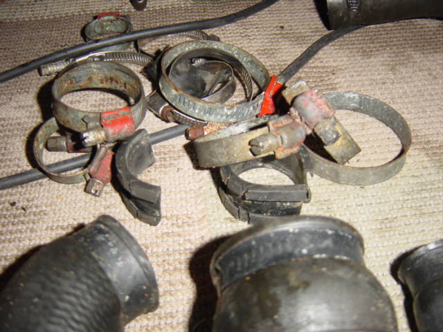

Coté des vieux trucs voici l'origine de la manipe, finalement c'était pas du luxe...
Maintenant j'attend de recevoir de ED les joints qui manquent pour pouvoir remettre en place le collecteur d'admission et le bloc injection...
Messagepar Domi » Mer 07 Nov 2007 à 21:50
La forme des anciennes durites :shock:
Messagepar MARCUS » Mer 07 Nov 2007 à 22:10
Bha oui :roll: Les durites ne sont pas éternelles...
Je pense qu'il y en a beaucoup qui doivent avoir des toyos dans cet état là, sauf que celles ci ne sont pas visibles...faut déposer.
Mais comme on dit, mieux vaut prévenir que guérir :wink:
Messagepar Alex » Mer 07 Nov 2007 à 22:22
Les miennes avaitent de l'oedéme aussi ...
Normal aprés 25 piges !
