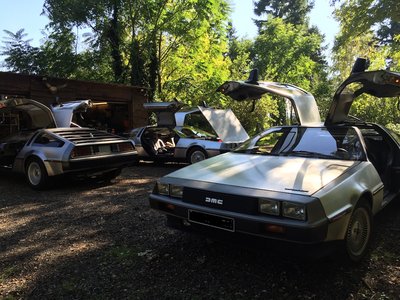

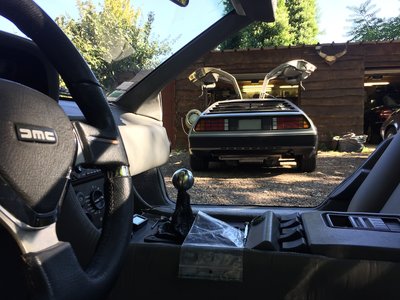

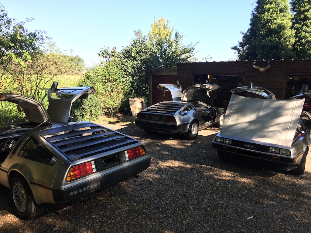

Messagepar maxdubbe » Ven 02 Oct 2015 à 17:03
Aujourd'hui cession de réglage!!!
