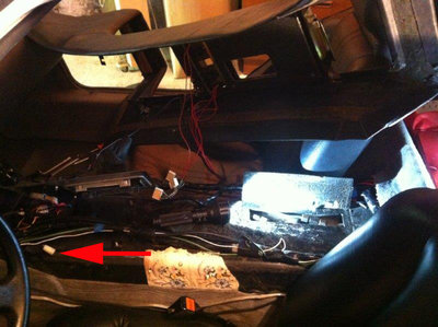

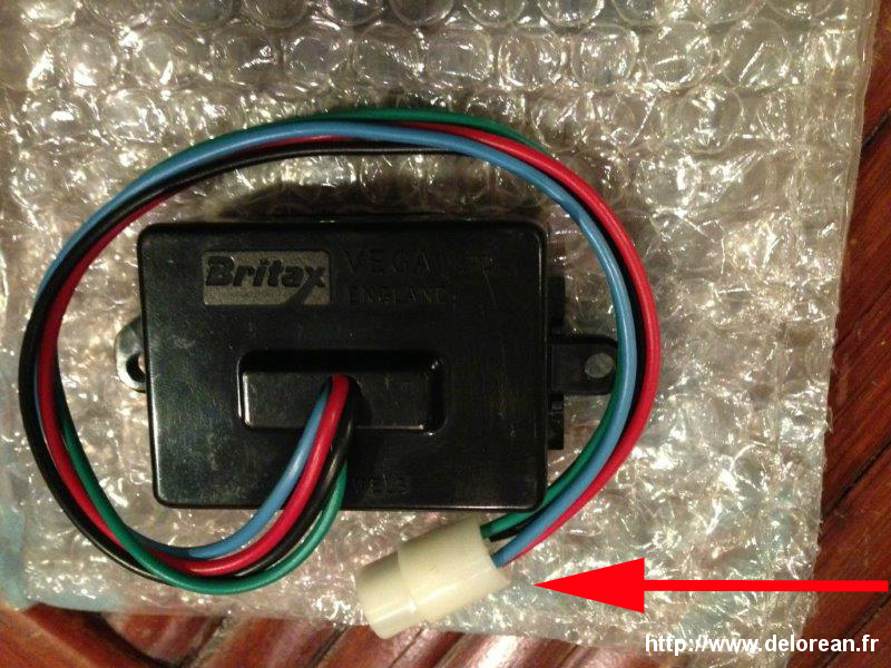

Re: Claude VIN 16991
Messagepar Domi » Mer 04 Fév 2015 à 21:25
J'essaie de retrouver une photo du connecteur même en place.
En attendant, une photo de l'autre partir du connecteur:

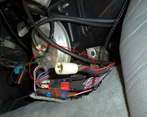

Messagepar Domi » Mer 04 Fév 2015 à 21:31
Tu parles bien de celui-ci ?
Messagepar claude16 » Mer 04 Fév 2015 à 21:51
C'est celui-ci, situé le long du tunnel côté chauffeur, 5 connections mâles: un fil noir, deux violets, un rouge et un vert et blanc.
Ca semble beaucoup de fils pour une horloge d'autant que la mienne es incorporée dans l'auto radio.
Sur le schéma, on ne vois pas les différents connecteurs du TDB et je ne trouve pas ces fils !
claude16
Messages: 673
Messagepar Domi » Mer 04 Fév 2015 à 22:10
C'est bien le connecteur pour l'horloge.
Regarde la photo de l'horloge ci-dessus, ce sont les mêmes codes couleurs.
Sur la mienne, c'est pareil, l'horloge était intégré au Craig, mais le connecteur est bien présent.
