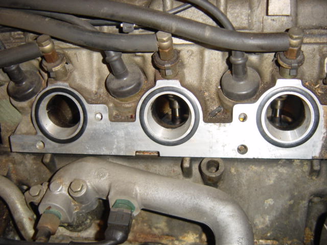

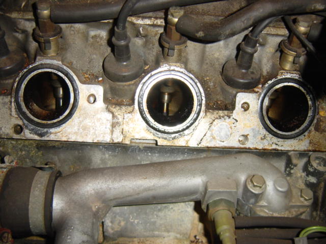

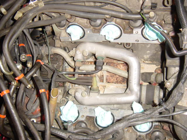

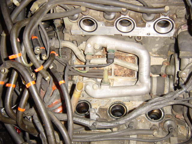

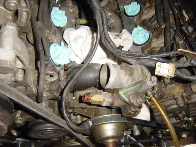

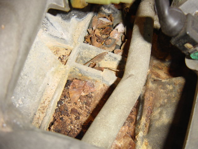

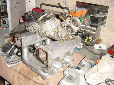

Ce coup ci ça y est, je me lance dans l'opération "remplacement des durites".
Pour commencer, les deux plus chiantes sous le bloc injection, du coup faut tout déposer...pfffff ...juste pour deux bouts de durites en bonne état en plus...
M'enfin, on fait ou on fait pas...

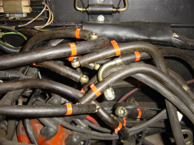

Première chose, repérer les connections pour le remontage...
La dépose du bloc en trois temps est longue et chiante mais ne pose pas de soucis particulier, dessous c'est un véritable nid à merde, j'y ai trouvé du sable, des feuilles, des rondelles, etc...
Nettoyage de la surface de jonction et protection avant dépose des durites et décapage du reste de la crasse...
La suite au prochain épisode...au fait, qlqun connait une astuce pour monter des durites neuves sans trop se fatiguer ? Huile, graisse, talc... :?:
Messagepar Stainless » Dim 04 Nov 2007 à 22:14
je mets du WD40 sur les manchons et l'interieur des durites.
