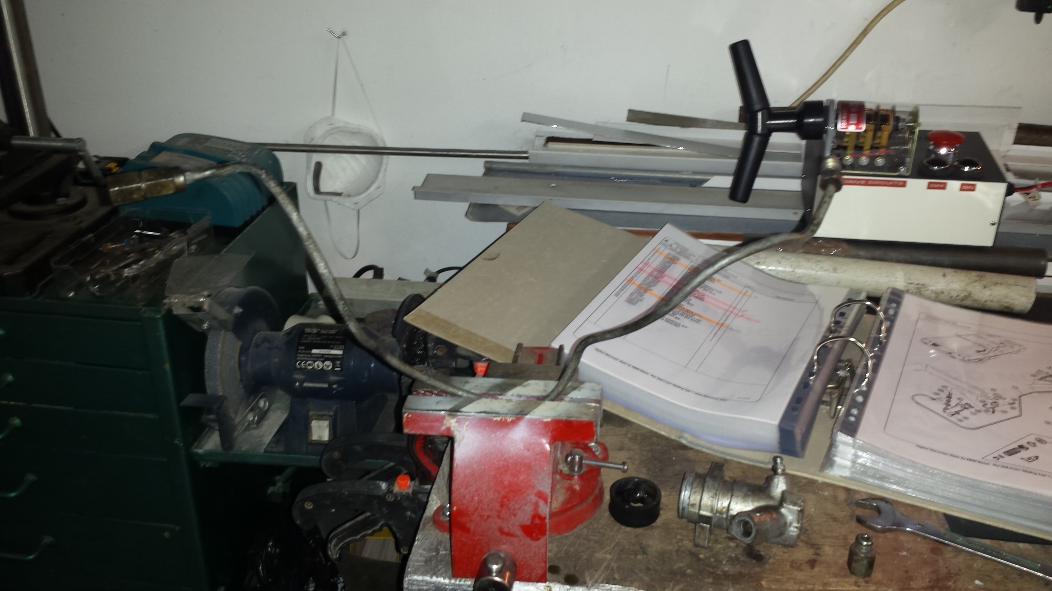

Ah j'oubliais, avez vous une idée pour un purgeur déporté du récepteur d'embrayage (sans être obligé de le commander au USA) ?

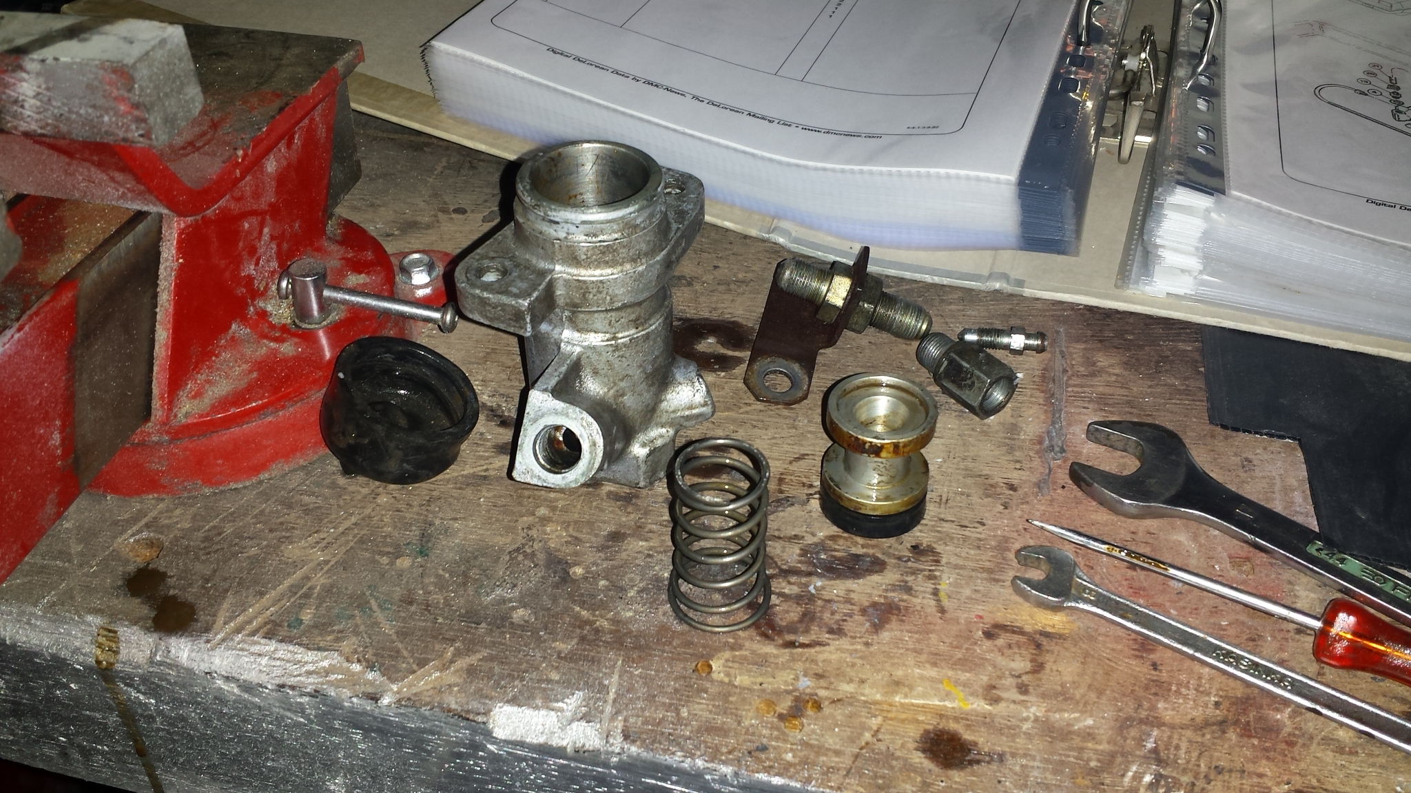

Messagepar Punch » Ven 06 Oct 2017 à 22:15

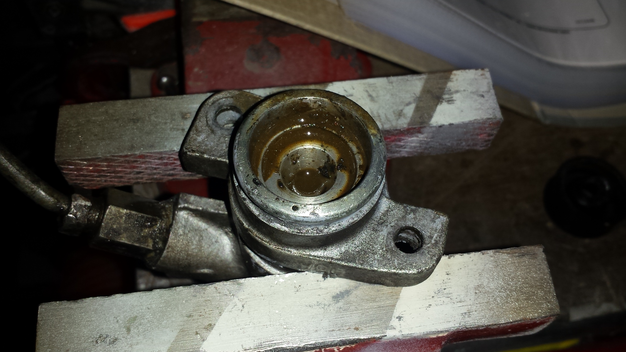

Youhou !! j'ai réussi à démonter ce put... de récepteur (obliger de le démonter avec le pipe)
D'ailleurs le pipe je trouve qu'il a une forme bizarre par rapport à celui à la vente chez Ed ou chez le club uk ??
Bon, finalement le récepteur n'est pas très "jojo" mais il ne m'a pas l'ai non plus si abimé, du coup je ne sais pas si le phénomène d'embrayage "dur" vient de là (on verra bien avec le récepteur neuf en attente de livraison)
Maintenant je vais pouvoir attaquer les joints spi et la vidange de la boite de vitesse en attendant le récepteur.
Pour la rallonge de la purge, vous n'avez pas d'autres adresses que celui proposé par John Hervey ?

recepteur démonté
pipe
recepteur #2
recepteur #1

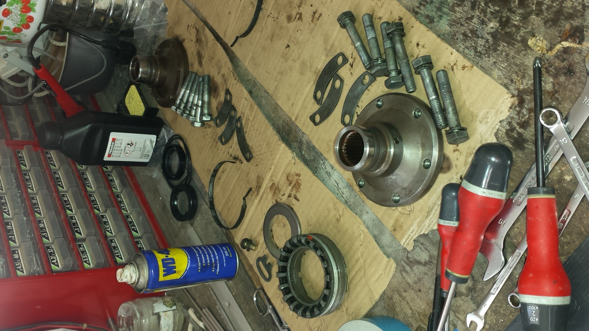

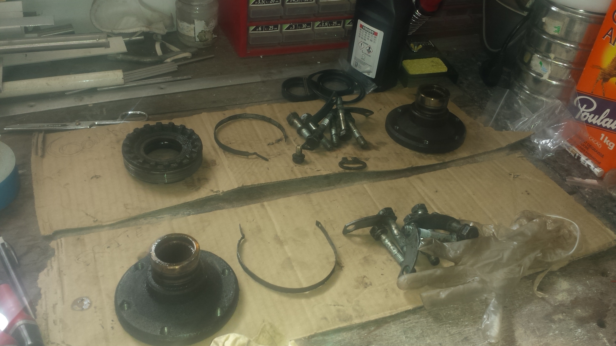

Question de novice, j'ai démonté le cardan (coté conducteur) en enlevant les 6 vis coté boite + enlevé la goupille pour changer le joint spi (comme mentionné dans le tuto qui est super bien fait d'ailleurs...merci :) )
Mais voila, j'ai l'impression que le tuto concerne la boite auto et non la boite manuelle ?
Je pose cette question car j'ai l'impression que coté passager le cardan n'est pas le même (y'a bien la clavette mais c'est tout...) du coup, est ce qu'il y a un joint spi aussi à changer coté passager ?
Surtout que c'est de ce coté qu'il me semble qu'il y a une fuite...
Je vais enlever la clavette demain pour voir, mais si vous avez une info ou un conseil je suis preneur :wink:
Bon j'espère que j'ai pas été trop compliqué dans ma question...Merci à tous :)
Punch VIN 10685
Punch
Localisation: 64000 Pau
Re: Punch - VIN 10685
Messagepar Stainless » Sam 07 Oct 2017 à 21:19
la procedure est la meme pour les 2 types de boite, et les joints sont également les memes. il y a bien un joint spi de chaque coté
Messagepar Stainless » Sam 07 Oct 2017 à 21:26
ps. attention cote passager, le joint est serti directement dnas le carter de boite et non dans une coque démontable

Punch a écrit:Ah j'oubliais, avez vous une idée pour un purgeur déporté du récepteur d'embrayage (sans être obligé de le commander au USA) ?
Merkiiii
Pour l'allonge de la purge du récepteur d'embrayage, j'ai utilisé une durite de frein.

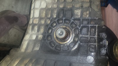

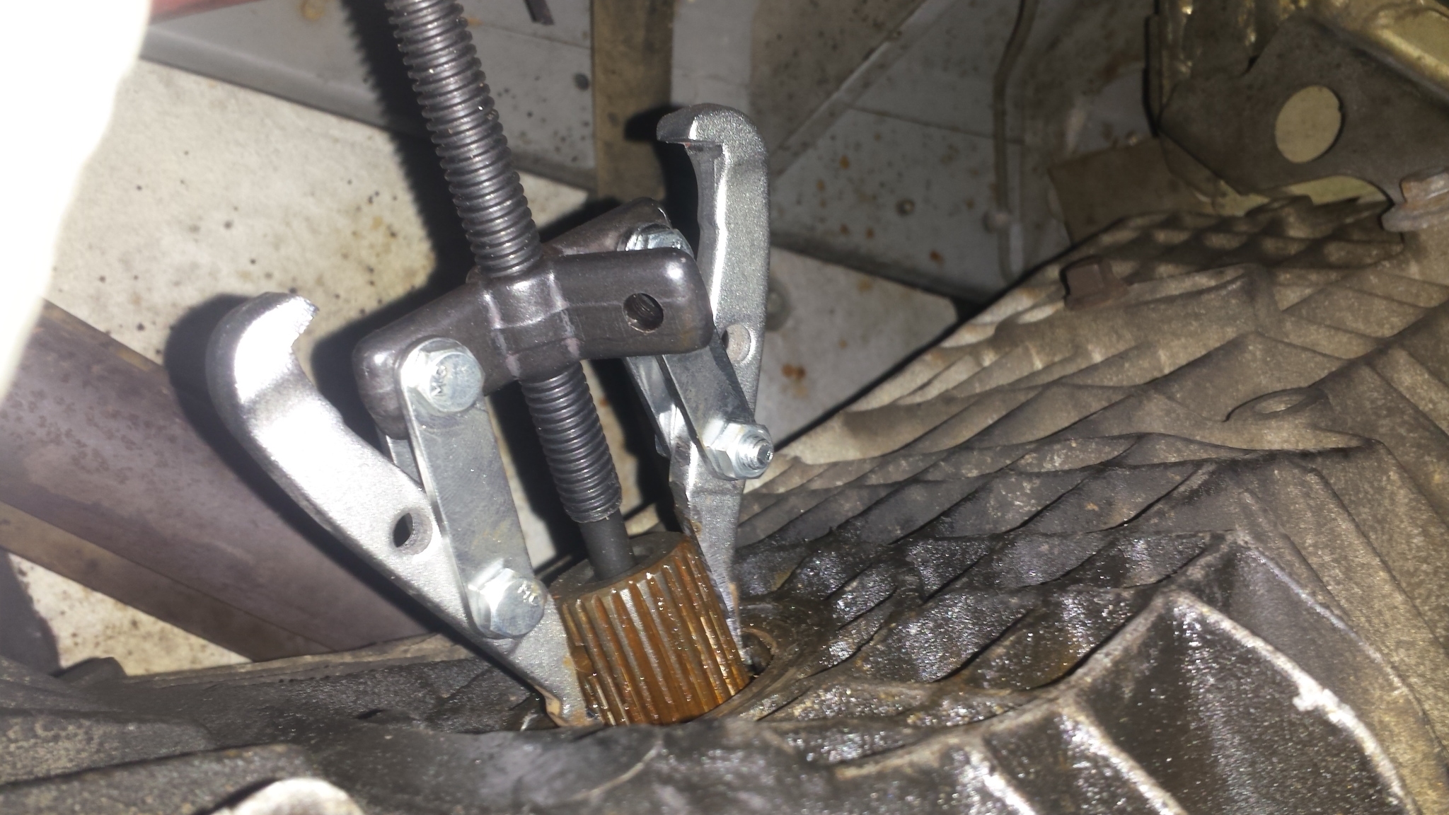

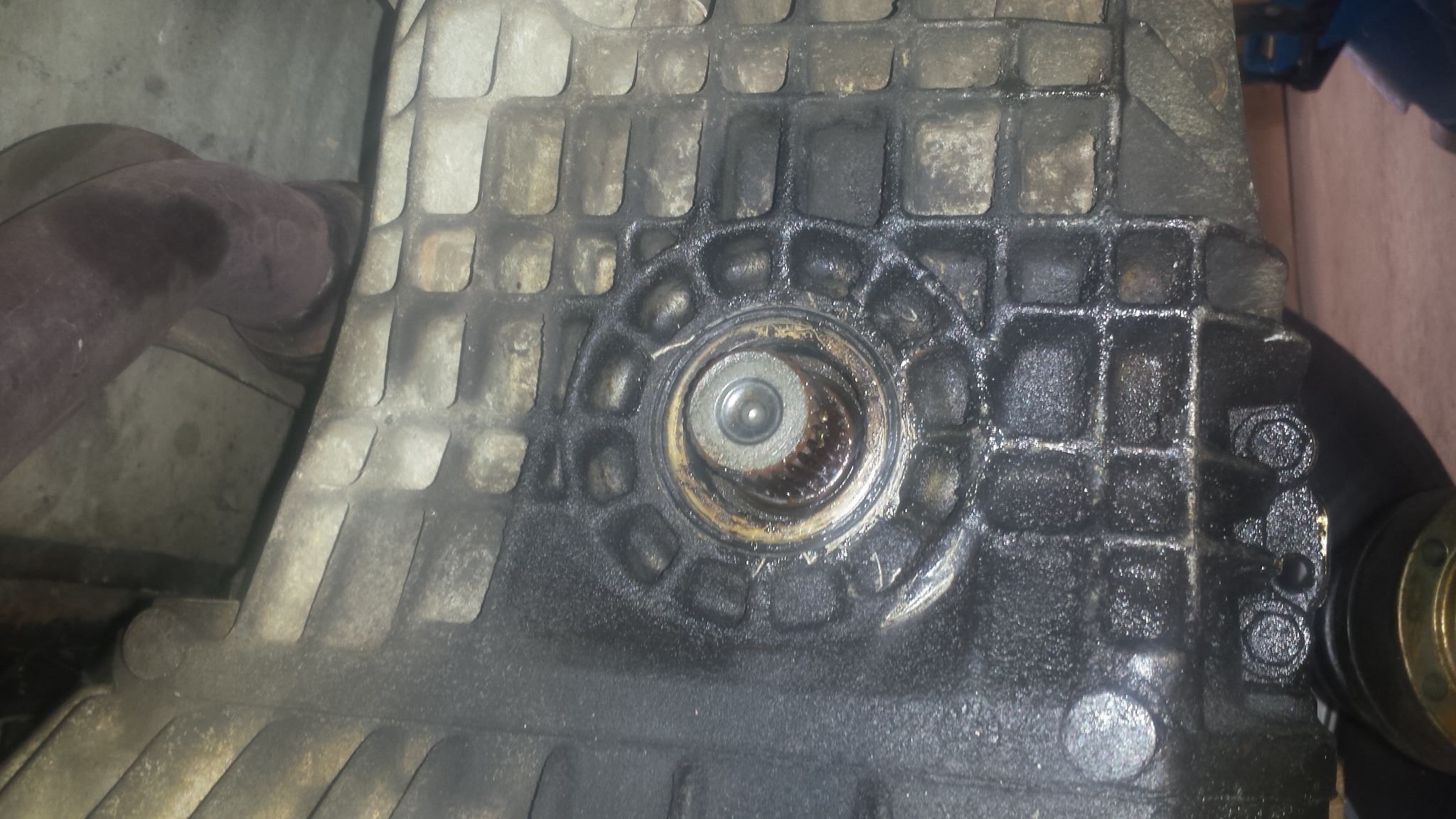

Bon aujourd'hui j'ai réussi à démonter le joint spi coté gauche.
Mais ça été un peut coton...du coup pour celui de droite, je ne vois pas trop comment le sortir (puisqu'il est sur la carter sous la voiture...)
Pour éviter d'endommager la portée, Je pensais utiliser un arrache roulement par exemple.
Vous en pensez quoi ?
Messagepar Stainless » Dim 08 Oct 2017 à 21:18
oui un arrache roulement, c'est parfait.

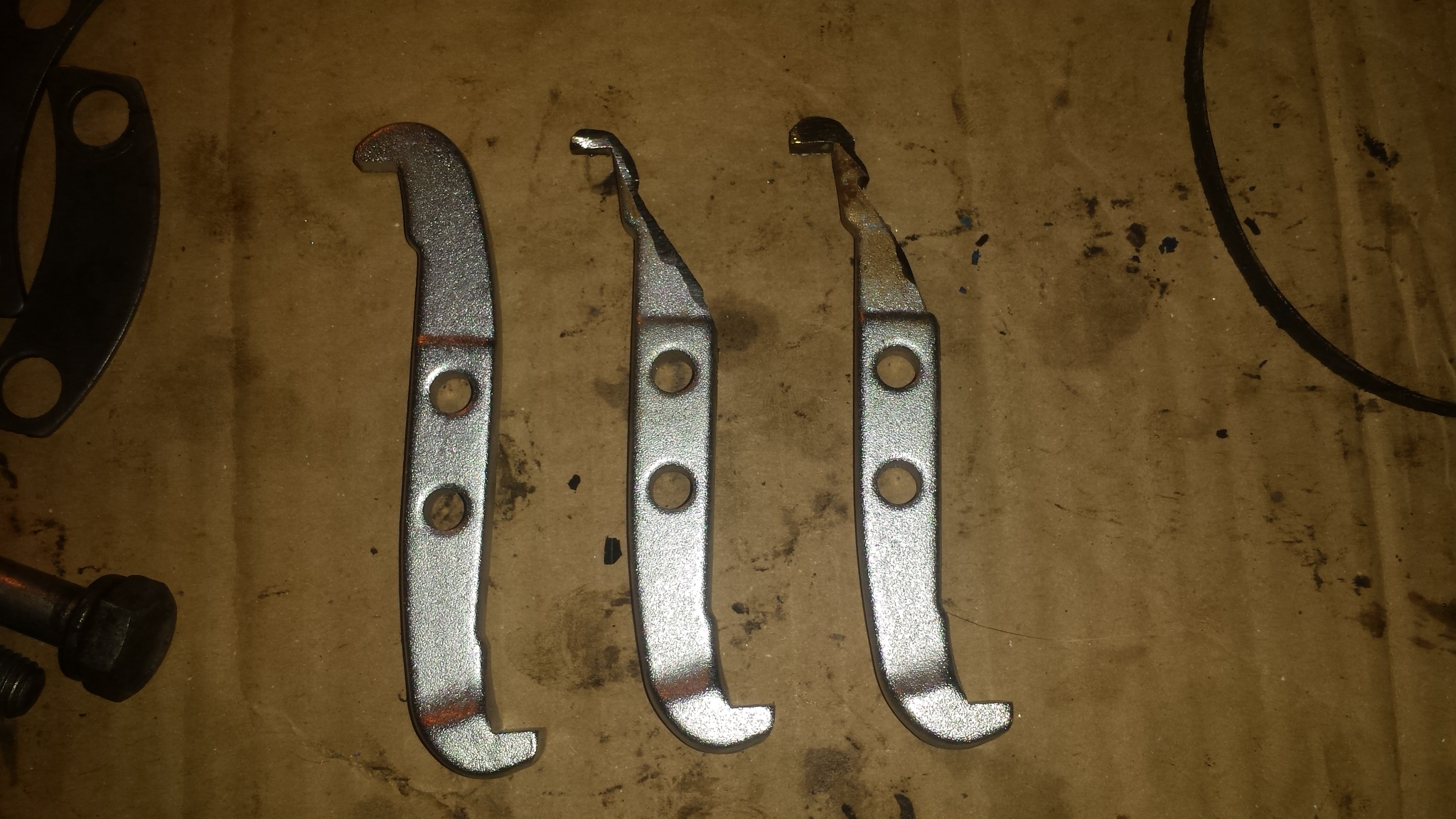

Messagepar Punch » Mar 10 Oct 2017 à 21:35
Encore une soirée sans.....
Je n'ai pas réussi à sortir ce put... de joint spi coté droit :evil:
J'ai été obligé de meuler les crochets de l'extracteur car pas assez de place, mais sans succès....
Je retenterai demain soir....pffffff
Si vous avez une idée, je suis preneur :oops:

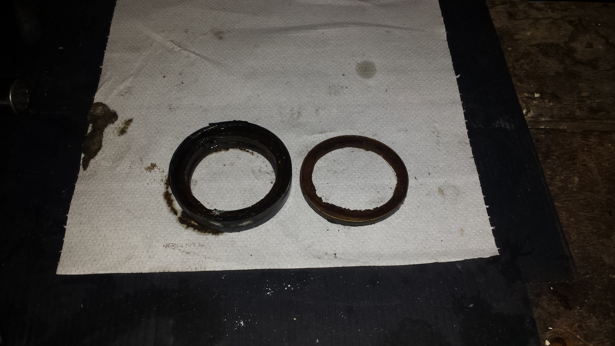

Messagepar Punch » Jeu 12 Oct 2017 à 21:00
YOUHOU !!
J'ai enfin réussi à sortir le joint spi droit.....pfffffffff je comprend pourquoi il n'a jamais été remplacé !!
Bref, y'a plus qu'à tout remonter.....(J'espere tout finir dimanche :P )
