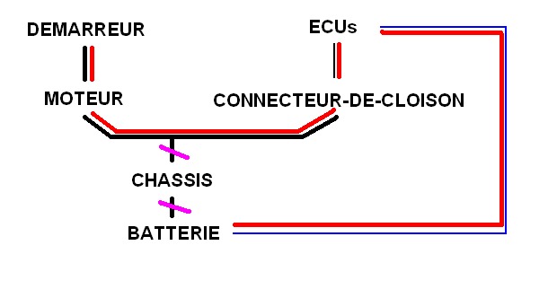

Messagepar ylric » Mar 10 Juil 2012 à 18:28
Petite recopie d'un message precedent:
Je vous recommande la plus grande prudence lorsque vous creez des chemins multiples pour les masses.
Dans le cas d'une nouvelle masse allant de la batterie aux ECU: Si un jour la liaison entre la batterie est le chassis foire, tout le courant du demarreur va passer par la masse des ECU et ensuite a travers les petits fils noirs vers le moteur, incendie assuré (300A ca le fait pas dans des petits fils).
Si une masse directe est installée pour les ECU, supprimez la precedante pour eviter les chemins multiples.

Messagepar ylric » Jeu 12 Juil 2012 à 18:53
Tu n'as pas besoin de photos.
Ce qu'il faut c'est comprendre le principe.
Par exemple ici:
Si les masses ne sont pas bonnes (ici en noir. Trait plus ou moins gros selon la section des fils ou des liaisons).
On peut etre tenté de relier directement les ECUs a la batterie (trait bleu).
Dans le cas ou les autres masses sont mauvaises (rupture aux endroits barrés en violet par exemple):
Le courant du demarreur va profiter des chemins multiples, et passer par les nouveaux fils.
On voit en rouge le chemin du courant. Ce courant fort va passer par des petits fils (le nouveau fil bleu, et celui petit aussi entre les ECUs et le connecteur de cloison).
C'est l'incendie assuré.
C'est aussi pourquoi Quentin propose un fusible sur le fil bleu.
Le mieux reste de verifier les masses existantes.
Dans les cas ou l'on ajoute des masses chassis-moteur, il n'y a pas de probleme car on rajoute une masse serieuse en parrallele direct d'une autre de meme section.
Que le courant passe par l'une ou l'autre, pas de changement.
