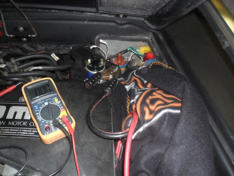

je mesure une resistance de 0.9 Ohm aux bornes de ma bobine d'origine (avec tout deconecté)
je mesure 3.3 ohm sur la bobine que j'emploie pour les test
aux bornes du capteur (fiche montrée par marcus), je mesure 585 ohm

Messagepar philippe19671 » Ven 22 Juil 2011 à 17:18
je prepare l'experience amusante suivante avec la bobine neuve
1 ere phase comme vous le devinez, ca sera la bougie directos dans la tete de la bobine, j'emploie un cable de demarrage bien gros pour la relier à la masse sur l'admission
si j'ai de l'etincelle l'experience suivante sera la bougie connectée à un des capuchons de cilyndre.
ca permettra deja de cibler à mon avis
avec la bobine neuve et la bougie direct dedans, si j'ai pas d'etincelle on est deja loin

Messagepar ylric » Ven 22 Juil 2011 à 18:26
J'imagine que tu n'es pas allé voir les valeurs que donne le workshop pour les diverses resistances?!
Inductor coil resistance: 895 - 1275 ohm
Coil
- primary winding resistance 0.95 - 1.4 ohm (à 20°C)
- secondary winding resistance 5.5 - 8.5 kohm
Tu as 585 ohm pour le capteur, ce qui est moins que le minimum de 895 indiqué!
Tu as 0.9 ohm pour le primaire de la bobine, ca semble bon
Quelle est la resistance du secondaire de la bobine (borne HT)?? Si la deuxième est bonne la bobine l'est aussi.
Tu devrais plutot verifier la bobine d'origine que d'en essayer une autre qui n'a peut etre pas les bonnes caracteristiques.
Par exemple:
- mesurer la resistance du secondaire
- provoquer toi meme des schtars en debranchant la fiche de la bobine qui va vers l'ECU et en branchant ce fil de la bobine par instant a la masse (avec une bougie sur la sortie HT directe de la bobine).
Messagepar philippe19671 » Ven 22 Juil 2011 à 18:30
la lecture HT est trop erratique pour que je puisse donner une valaeur, pas moyen de la verifier
le manuel d'apres ce que je vois donne 7000 ohm environ
je n'arrive pas à les lire
la lecture BT pour la bobine de .9 ohm est bonne
je suis quasi certain que ce n'est pas la bobine qui foire
mettre une bougie dans la bobine est ce que j'ai prevu comme tu le vois plus haut
ensuite je connecterai la bougie a un des plots de bougie
et je te donne raison sur le fait que tester avec la bobine neuve ne sert à rien

Messagepar philippe19671 » Ven 22 Juil 2011 à 19:27
bon voila le verdict
avec l'ancienne bobine branchée normalement (du moin pour la partie basse tension) j'ai de l'allumage si je le prend directement sur la tete de bobine et je n'en ai pas sur les cables de bougie
j'ai bien de l'aalumage en branchant normalement la bobine, les etincelles arrivent des que je lance le demarreur, mais rien sur les fils de bougie

Messagepar Stainless » Ven 22 Juil 2011 à 19:29
donc le ditributeur ne ... distribue plus. ou le cable HT est mort

Messagepar Stainless » Ven 22 Juil 2011 à 19:39
ben c'est là que ca devient marrant :mrgreen:
comment dire....
il faut demonter le KJetronic pour acceder a la tete d'allumage.
c'est peut etre jsute le cable HT qui est mort, mais pour le defaire de la tete d'allumage, il faut au moins soulever le KJet..
