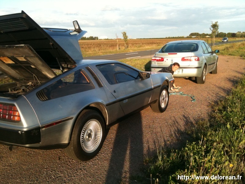

patrice de caen
Messagepar Anthony » Jeu 19 Aoû 2010 à 12:47
:shock:
Messagepar Ace » Jeu 19 Aoû 2010 à 13:15
Mec, elle est en carton ta voiture :evil: Roule pas comme çà :?
