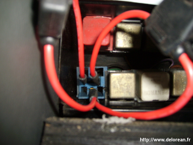

quand tu es face au compartiment ( donc tu regardes vers l'arriere de la voiture ), l'alimentation est la cosse du bas.
2 fils partent vers les cosses gauche et droite, et le dernier fil au milieu ( il alimente le voyant "cooling fan fail" sur la console
Messagepar Ace » Dim 06 Avr 2008 à 19:18
le dernier fil , c'est le bleu que je branche au milieu?
Messagepar Stainless » Dim 06 Avr 2008 à 19:21
quelle gueule a ce dispositif ? similaire a celui que j'ai montré dans le HT ?

Stainless a écrit:quelle gueule a ce dispositif ? similaire a celui que j'ai montré dans le HT ?
Je te dis çà demain, mais je crois oui.

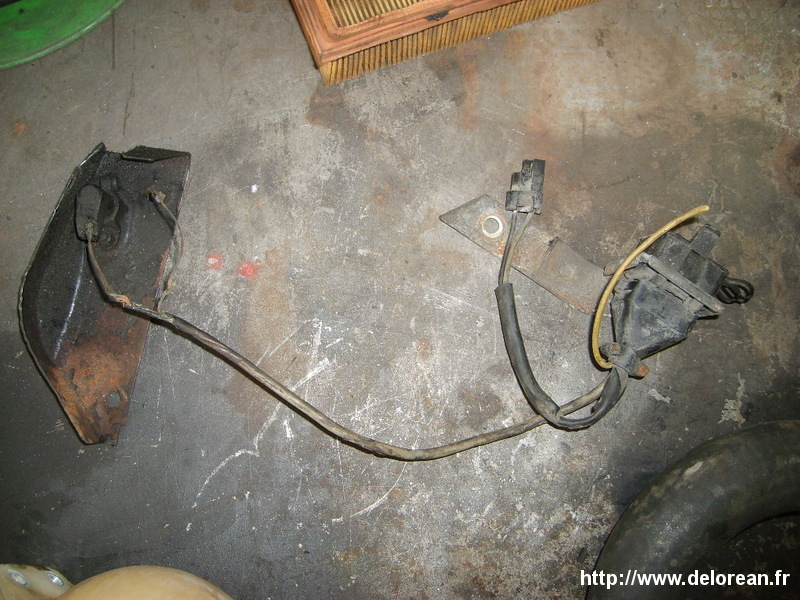

Je me suis rendu compte que j'ai foiré ma commande de tôle pare chaleur, j'ai recu la partie qui se visse au fascia, pas celle qui est entre les courroies et l'échapp.
Dis tonton, tu m'en fais un? :D

Raph, ca veux dire que tout ce qui est a gauche je peux le virer, y compris le bout de tôle??

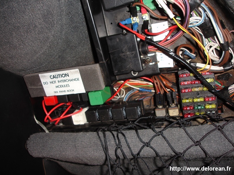

Sinon, je suis sur le compartiment relais , est-ce que j'ai bon pour le strap?

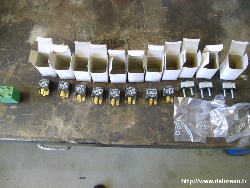

Voilà le contenu du kit relais de Ed :
Le gros relais vert je sais plus d'ou il sort ni ce a quoi il sert... :?
