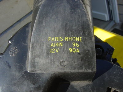

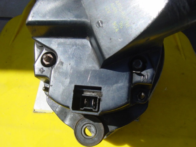

Messagepar MARCUS » Sam 08 Sep 2007 à 17:46
Voila la bête qui me fait des misères...
Sous le capot

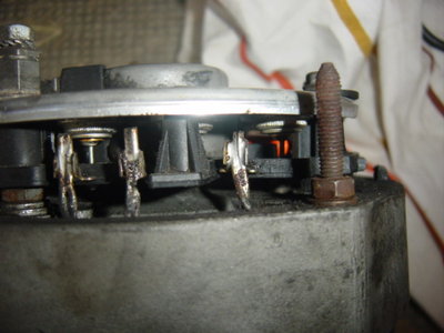

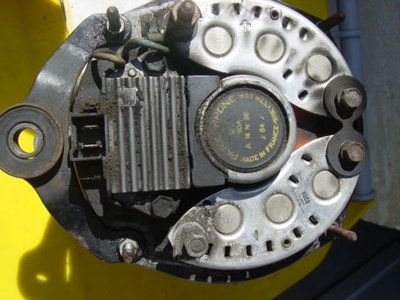

Bon...comme j'y comprend rien j'essaye de voir si le pont de diodes est OK.
Les valeurs qui s'affichent ne me causent pas du tout, en tout cas j'en déduis,que le jus passe dans un sens et pas dans l'autre, ça doit être bon...
Coté connexion j'ai deux gros cables (+) sur une borne fixé par un écrou et un connecteur (au centre) à deux fiches. Par contre il y a une borne (-) non connectée :?:
Pour le reste j'ai néttoyer un peu et remonté le tout....et ben là devinez quoi...................mon voyant est toujours au rouge :roll: J'ai tenté de relier la borne (-) non connecté à la masse pour voir mais sans effet...

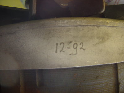

L'année de fab du bazard
15 ans pour un alternateur qui n'a pas beaucoup tourné c'est pas terrible...
Bhouuu je croie que suis bon pour un alternateur neuf...

Messagepar MARCUS » Dim 09 Sep 2007 à 10:26
Merci pour l'info Michel, je pense que je vais suivre ton conseil :wink:
Le seul truc qui me chiffone c'est que mon alternateur a l'air de bien charger. J'ai encore effectué une mesure directement dans le compartiment moteur et j'ai trouvé 14,4 V à 2500 tr/mn, du coup je suis pas sur que l'origine de l'allumage constant du voyant au TdB soit là et ça me ferait mal de changer un élément qui fonctionne bien... :?

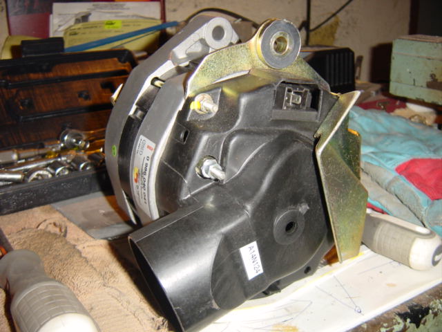

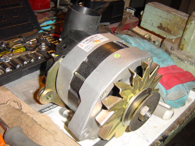

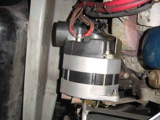

Messagepar MARCUS » Sam 22 Sep 2007 à 17:34
Bon, comme je ne souhaite pas tourner autour du sujet pendant 107 ans, j'ai remplacé mon alternateur pour un échange standard BOCH, le model est celui d'une R25 V6 référence 0986040041 (7700780774 chez Renault) la réf commune est A14N124. Ce model délivre 105 A et fonctionne impeccablement, plus de soucis de témoin, il se monte en lieu et place sans problème. Il est juste nécessaire de récupérer sa poulie car ce model est équipé d'une poulie plate. Une ombre au tableau dans mon cas car la courroie neuve que j'avais changée récemment est un peu courte. J'ai donc remonté l'ancienne qui était détendue et je suis bon pour retourner en chercher une autre un peu plus longue. Sinon le voltmètre est stable à mi chemin entre 13 V et la barre orange au dessus quelque soit les consommateurs de jus en marches, au ralenti le voltmètre ne descend pas en dessous des 13 V, que du bon ... :wink:
Etape suivante...les durites :roll:
