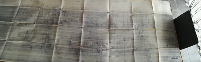

voici ma petite folie des vacances , je me suis laissé tenter sur eBay usa et ai acheté quelques documents sur l histoire de nos caisses!!!
le blueprint du chassis (180*100) !!! je peux même pas l encadrer!!!
des documents avec les commande de pièces de concessionnaire à dmc!
des ordres de réparation pendant la garantie constructeur (ya 30ans donc prescription!!!)
des dossiers de commande des véhicules de concessions dmc avec les certificats d origines,les bordereaux de transport,...
j ai pas encore fait le tour de tous car il y a même des documents concernant des early vin, ....
je pense pas tous garder donc si ça intéresse certains d avoir des documents au sujet de leur vin, je pense faire une liste des vin et le sujet des documents les concernants
