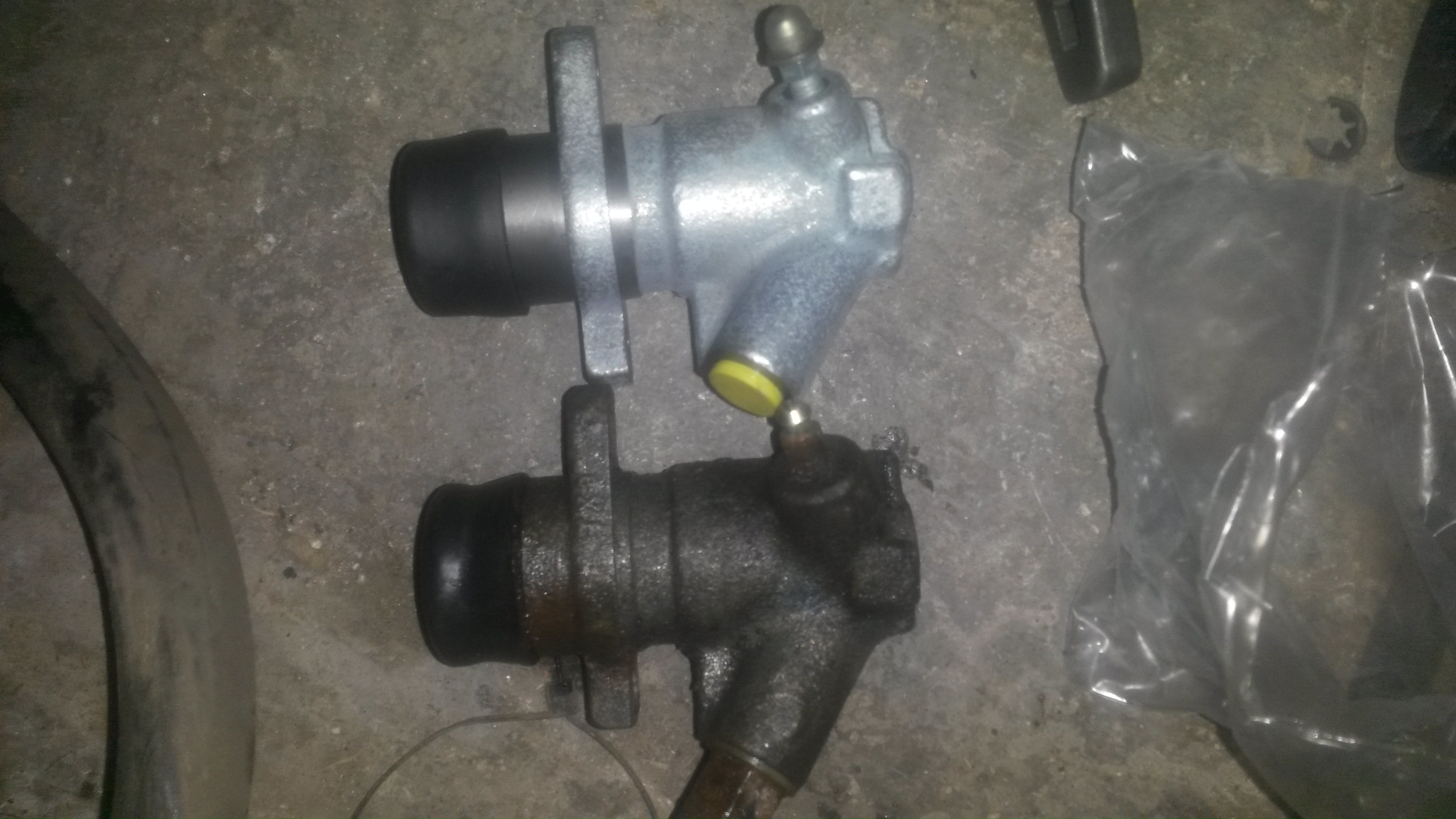

Joedjd a écrit:Ne démonte pas tout juste pour une fuite de loockeed. Mais si tu penses que ton embrayage est sur la fin Oui tu devras y passer. MAIS AVANT tout une Bonne purge, vérifie que sa ne suinte pas au niveau du récepteur d'embrayage ou de l'émetteur.
En fait, j'avais déjà fait une purge il y a quelques temps.
J'avais aussi démonté et refais tout l'émetteur, ainsi qu'une purge via le récepteur (qui n'a pas même pas 3 ans...)
Mais maintenant ça "coule" sous le moteur et vu l'état de la peinture époxy dans cette zone, c'est du DOT 4 qui fait ça....
Du coup, je vais essayer d'accéder au récepteur ce week end pour voir son état...
Ce qui me fait ch... c'est que j'ai pas trop envi de démonter plein de truc sous le filtre à air pour y accéder....pffff
De plus, comme la pédale d'embrayage est super dur, c'est que soit j'ai une version "bourrin" d'embrayage, soit que le récepteur (qui pourtant n'est pas très vieux) est HS, car coté émetteur, j'ai déjà tout démonté ....
A suivre....

Messagepar Kherns » Sam 30 Sep 2017 à 06:44
Le récepteur tu l'attrapes par en dessous.
Puis si un jour tu dois refaire ton embrayage, tu passes chez TonTon...
Il sera ravi d'en faire un autre.. :lol:

Messagepar Kherns » Sam 30 Sep 2017 à 22:22
Oui oui et oui :) tu sors le moteur pour faire l'embrayage que dans un cas extrême !
Le récepteur si tu as encore la ligne dure qui va à celui-ci il suffit que tu la dévisses sur le haut de la boite pour pouvoir manœuvrer.
Il est tenu par deux vis, une fois que tu les as repéré tu peux le dégager. Pour l'instant vu que c'est lui qui fuit, tu es bon pour le changer dans un premier temps.
Le récepteur tu peux le voir d'en dessous même sur chandelles...Au besoin tu m'appelles ! :twisted: :twisted:

Messagepar Stainless » Dim 01 Oct 2017 à 07:39
une fois le récepteur changé, tu retrouveras certainement une commande plus douce, je ne pense pas que ça necessite une depose de boite et un changement d'embrayage.

Messagepar Punch » Lun 02 Oct 2017 à 21:52
Merci pour vos réponses.
Prochaines étape :
- Je démonte (si j'y arrive) le récepteur pour voir son état, même si apparemment il a déjà été remplacé par l'ancien proprio (avant Pierre)
- SI besoin, je le remplace (mais le prix pique un peu, quelqu'un a déjà utilisé le récepteur des ref croisées des R25 V6 Turbo ?
- Je change aussi les 2 joints spi des cardans (j'attend la commande du club UK)
- Je pense aussi en profiter pour vidanger la boite (je n'ai aucun historique sur une éventuelle vidange par le passé --> Pierre t'avais pas fait de vidange de la boite ? )
Et puis on voit...
Si l'embrayage est toujours aussi dur, alors j'envisagerai de faire tomber la boite pour changer tout le kit d'embrayage et le joint derrière le volant moteur, quand j'aurai accès à un pont .....

Messagepar Stainless » Mar 03 Oct 2017 à 10:53
je ne sais pas trop d'ou vient cette reference renault. le risque est de se retrouver avec un filetage différent pour le raccord d'entrée. mais si une ou 2 personnes sont capables de valider cette ref, je le specifierai dans le listing

Messagepar Punch » Mar 03 Oct 2017 à 20:47
J'ai trouvé ça dans les ref croisées du forum....

Messagepar Stainless » Mer 04 Oct 2017 à 11:31
je sais. mais de mémoire, ce n'est pas moi qui l'ai fournie alors je n'ai pas de certitude
Re: Punch - VIN 10685
Messagepar Florent » Mer 04 Oct 2017 à 11:47
Perso j'ai le récepteur de deloreango de marque lpr et c'est nickel ;)

Messagepar Joedjd » Jeu 05 Oct 2017 à 11:02
LA ref croisée renault ? Je l'avais acheté et sa correspond sans problèmes.
