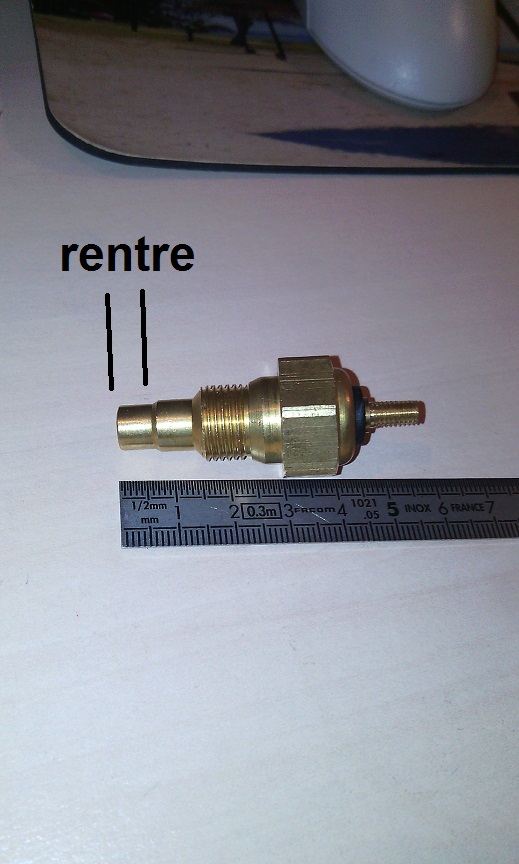

Messagepar MarvinBerry27 » Ven 21 Aoû 2015 à 18:18
j''ai un petit problème :evil:
j'ai reçu ma sonde de température moteur de chez ED... le problème est que je ne peux pas la mettre !!
enfaite sur mon moteur (PRV V6 d'une Alpine A310) j'ai l'impression que le filetage est pas le même que sur le PRV de la DMC...
ma sonde ne rentre pas dans la culasse, enfin elle rentre mais que le début... on est d'accord qu'elle se vis dans la culasse normalement ?

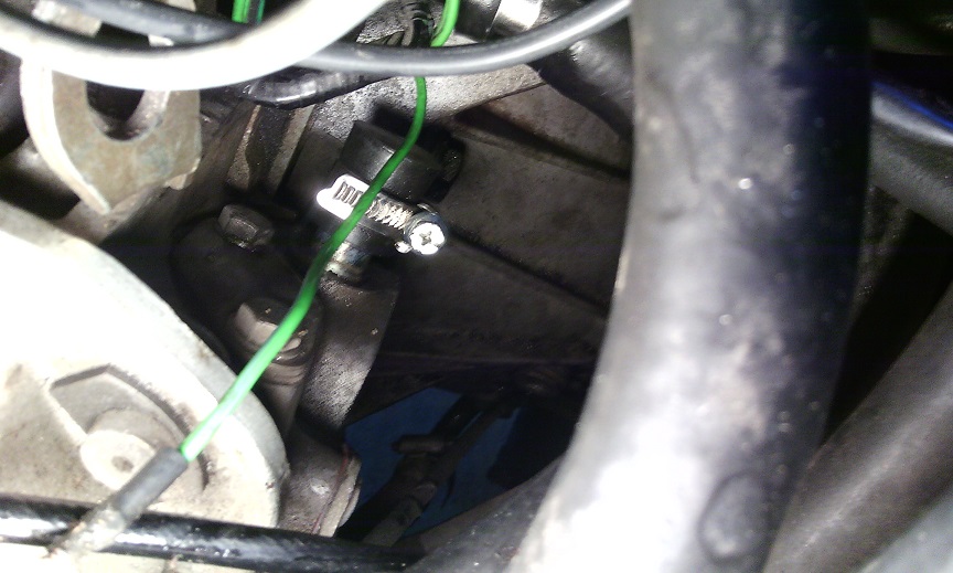

Messagepar MarvinBerry27 » Ven 21 Aoû 2015 à 21:44
bah la ... sous l'obturateur qui est en place :roll:
j'ai eu Alex au téléphone, visiblement le morceau de durite en métal qui sort de ma culasse (sous le machin en caoutchouc) peut se deviser... je test ça demain matin !
sinon pour le liquide de refroidissement je doit faire comment ? car la il coule de par le trou pour mettre la sonde de T°... du coup :
- j'attend que ça coule plus
- je met la sonde
- je rempli le vase d'exp au max
- je démarre
- je fais un complément par le vase d'exp si bessoin ?
ça irai ça ? :oops: désolé mais j'ai jamais fais avant :lol:

Messagepar Stainless » Sam 22 Aoû 2015 à 09:23
oui tu fais comme celà, mais tu n'as pas besoin d'attendre que ça ne coule plus
Messagepar liquidsnake » Sam 22 Aoû 2015 à 13:14
Sur A310 la sonde de température est au niveau de la pompe à eau et à l'arrière de la culasse passager et côté conducteur il y a des raccords pour raccorder les durites de réchauffage de la pipe d'admission et des carbus.
Sur ton bloc vu que c'est un injection aucune idée, je vais jeter un oeil j'ai un bloc de 30tx qui traîne
Messagepar MarvinBerry27 » Sam 22 Aoû 2015 à 17:57
Ah je veux bien merci :) j'ai forcé comme un con ça ne se devisse pas...

Messagepar liquidsnake » Sam 22 Aoû 2015 à 18:20
Non non ça tu m'arrivera pas à sortir, prends voir un gros plan du haut de ta pompe à eau
