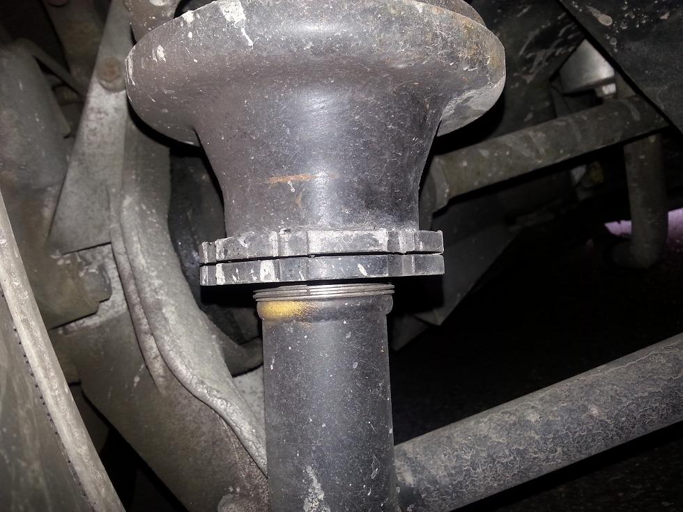

J'ai compté les "clics" de la vis de réglage, y en a 30. J'ai réglé sur 15 et on verra. Par contre le réglage de la hauteur par la compression du ressort n'est pas évident, il faut impérativement soulager la compression avec les tirants car le fait de visser, la bague en alu se "bouffe". J'ai laissé +/- 15 mm de filetage vu; on verra aussi.
J'ai réalisé une clé en tôle de 2 mm; c'est pas assez épais mais je n'avais que ça sous la main.

A 15 cela va peut être bien être une delo-kangourou :D .c'est une première approche mais sur la mienne c'était plutôt inconfortable à ce réglage là.
pour le reglage en hauteur ,j avais soulage le bras et donc comprimé le ressort avec un cric.

En ce qui concerne le ressort je ne comprend pas bien car pour soulager l'amortisseur, il faut rapprocher les spires avec un compresseur de ressort, non ?

Messagepar jme » Sam 24 Jan 2015 à 18:19
5-5 sur la mienne c est le bon compromis ,la voiture sur chandelles tu places le cric sous le bras au niveau de la roue et tu leves suffisamment pour comprimer le ressort sans decoller la voiture de la chandelle .cele devient alors plus facile de monter ou descendre la bague.

Messagepar claude16 » Sam 24 Jan 2015 à 19:08
J'avoue que je ne te suis pas, si tu comprime le ressort en poussant au niveau de l'attache inférieure de l'amortisseur, tu augmentes la poussée du ressort et c'est le contraire que je recherche, diminuer la poussée du ressort pour faciliter la rotation de l'écrou !!!

Messagepar jme » Sam 24 Jan 2015 à 20:23
Oui ce n'est pas complet ,une fois le bras levé ,il faut bloquer le ressort comprimé avec le compresseur à ressort et ensuite abaisser le cric pour diminuer la pression sur l amortisseur et regler plus facilement

Messagepar claude16 » Sam 24 Jan 2015 à 22:42
Merci, alors, je suis d'accord, c'est comme ça que j'ai procédé pour le démontage/remontage des amortisseurs; mais dis-moi la longueur vue de la partie filetée fait combien chez-toi ?

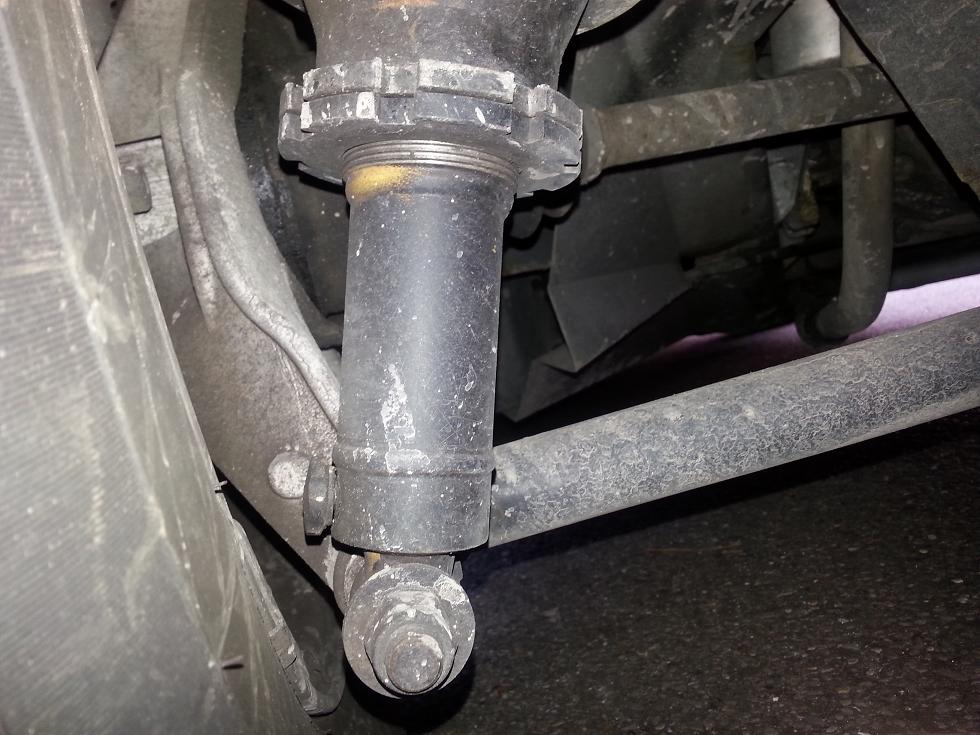

Messagepar claude16 » Dim 25 Jan 2015 à 18:20
Je viens de mesurer: entre l'axe du boulon de fixation inférieur de l'amortisseur et le dessous du support du ressort, il y avait à l'origine 145 mm. Par contre, pour le moment avec les Spax, j'ai 135 mm. Je devrai donc resserrer de 10 mm pour garder le même réglage de compression. Mais est-ce le réglage optimum ?

Messagepar jme » Dim 25 Jan 2015 à 18:44
j' ai mesuré entre le bas de l'anneau de reglage et le milieu de l'axe de l'amortisseur : 11,9 cms
ceci dit ,c'est aussi une question de gout .pour moi,d'origine ,elle est trop haute et aussi cela doit dépendre l'état de fatigue des ressorts :D

Messagepar claude16 » Dim 25 Jan 2015 à 20:02
A vue de nez, j'ai le même réglage. Je pense que je ne vais pas toucher au réglage de la hauteur, reste la "dureté".

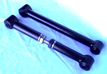

la hauteur est une affaire de goût mais il ne faut pas perdre de vue le carrossage. il augmente rapidement avec l'enfoncement. s'il est excessif (attention a la tenue de route et l'usure excessive du pneu), on peut opter pour des tirants inferieurs réglables.

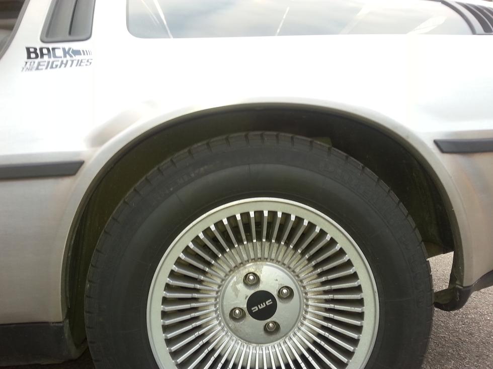

Messagepar jme » Lun 26 Jan 2015 à 10:22
claude16 a écrit:A vue de nez, j'ai le même réglage. Je pense que je ne vais pas toucher au réglage de la hauteur, reste la "dureté".
Merci JM
prés de 2 cm sur l'arrière ,je trouve que c'est beaucoup .cela dépend aussi si tu conserves les ressorts d'origine à l'avant ou si tu optes pour des ressorts "courts"(ce qui est mon cas)

Messagepar claude16 » Lun 26 Jan 2015 à 13:46
Jean-Marie, nous avons sensiblement le même réglage de hauteur à l'arrière avec mes ressorts d'origine; pour la "dureté" je vais laisser sur 15 je verrai à l'usage mais est-ce un réglage médium ? En tous cas, merci pour les infos.
Raphaël, comment vérifier le carrossage ? avec un niveau ? En ce qui concerne les tirants réglables, à prévoir au prochain budget avec les pneus
