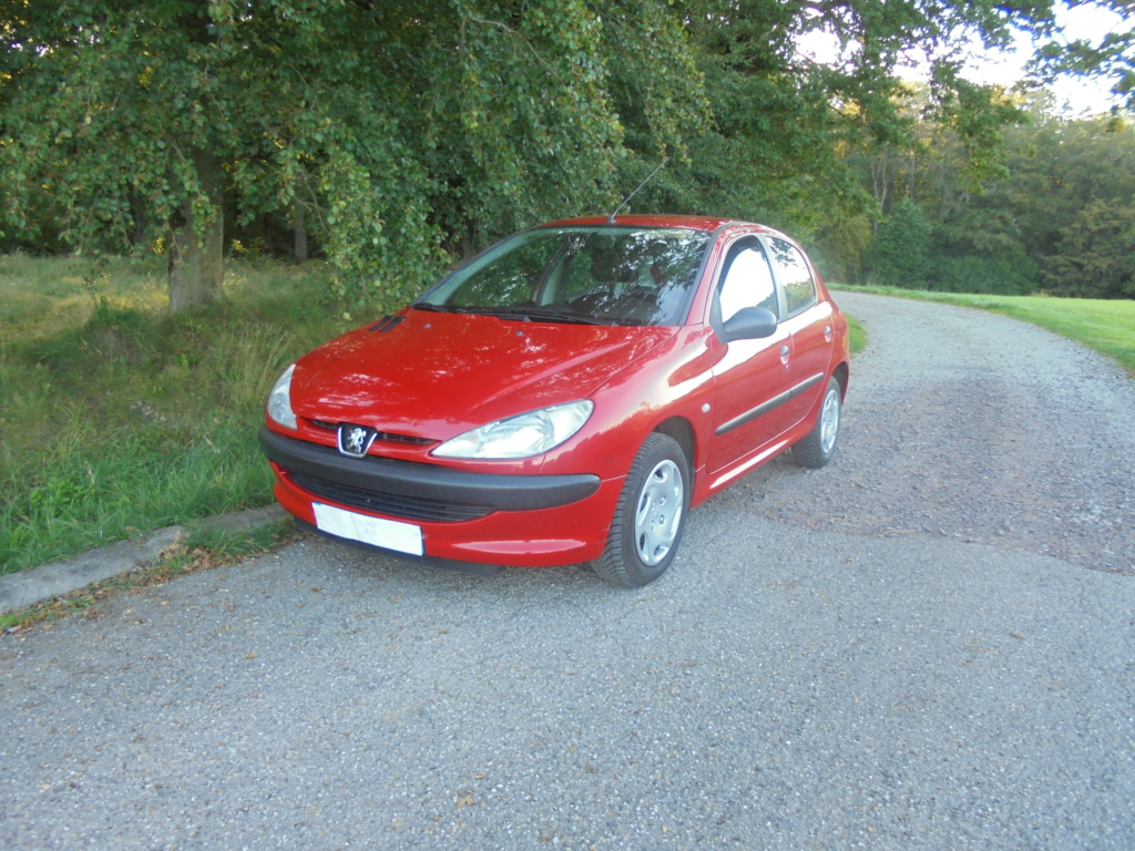

En attendant les prochains travaux sur VIN 4648 cités dans le message précédent, je vous présente la dernière venue dans ma collection: J' ai récupéré la Peugeot 206 XR "Présence" de ma mère, de Mars 2003, ayant actuellement 113000 kilomètres. Pour aller travailler sur des trajets de 7 kilomètres, c' est largement suffisant...

Messagepar liquidsnake » Dim 31 Déc 2023 à 11:57
Avec la meme couleur que la D !
