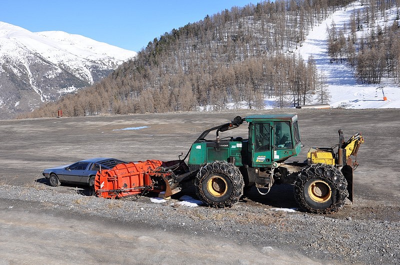

Messagepar mickealkeal » Jeu 01 Avr 2010 à 18:37
Pas trop le temps, car du coup j'ai des trucs à regler, mais j'ai eu un petit problème en montant à la montagne hier, il semble que ce soit encore l'alternateur qui ait déconné, du coup de nouveau plus de jus....
JE COMMENCE A EN AVOIR MARRE!!!! :evil:
Heureusement qu'il y avait un engin de chantier pour me ramener sur la route.
Je sais pas encore comment je vais redescendre, d'autant que je bosse demain soir.
J'essaye de voir d'ou vient le problème exactement, et je vous tiens au courant...
Je vais finir par la couler dans le port de Monaco cette voiture si ça continue.... :evil:

Messagepar Florent » Jeu 01 Avr 2010 à 19:04
:lol:
Messagepar tony51 » Jeu 01 Avr 2010 à 19:11
Tu nous appelles Bubulle??
Ex heureux propriétaire
tony51
Messages: 625
Messagepar Thibaut » Jeu 01 Avr 2010 à 19:16
mickealkeal a écrit:encore l'alternateur qui ait déconné
:lol:
Thibaut
Messages: 292
Localisation: Annecy
Messagepar aventure » Jeu 01 Avr 2010 à 19:17
1 AVRIL :D
Messagepar doc.63 » Jeu 01 Avr 2010 à 19:21
:wink:
Messagepar Domi » Jeu 01 Avr 2010 à 19:25
:shock:
Messagepar Alex » Jeu 01 Avr 2010 à 19:39
Les problémes electriques sur cette bagnole c'est l'enfer ! L'idéal c'est d'avoir un Cyril pas trop loin de chez soi :lol:
