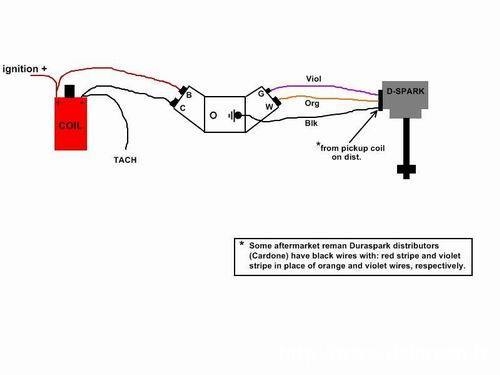

Messagepar quentin88 » Dim 08 Juil 2012 à 15:57
je ne sais pas trop ou poster ca , mais dans le genre panne à la con j'ai ca aussi lol :lol:
[img][img]http://img15.hostingpics.net/pics/487348IMG2207.jpg[/img][/img]
c'est le clapet anti-retour de la pompe à essence , alors pour ceux qui ont des mauvais demarrages à chaud ( pas tout le temps ) , et qui n'ont pas pas le mano pour verifier la pression , il faut le demonter et essayer de souffler dedans et effectivement ca fuit un tout petit peu , maintenant que je l'ai changé c'est impec ...
