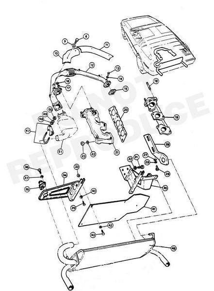

Il te faut tous les elements presents ici dont:
- collecteurs et joints associés
- tube transversal de liaison (12)
- catalyseur (51) ou tube afrique
- silencieux (45)
Les collecteurs tu les as deja mais ils ont étés inversés (sortie vers l'arrière et non vers le tube transversal situé a l'avant au dessus de la boite de vitesse).
Par contre il va te manquer les supports (26, 30, 34) qui tiennent le silencieux au moteur, de meme que l'ecran thermique (41).

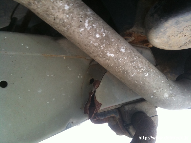

et le suport de barre entie roulie bouge il faut la refaire
j ai grate la painture a l arriere :(

Tu va faire un decoquillage pour eliminer la rouille du chassis?

Moi je dis châssis galva direct !

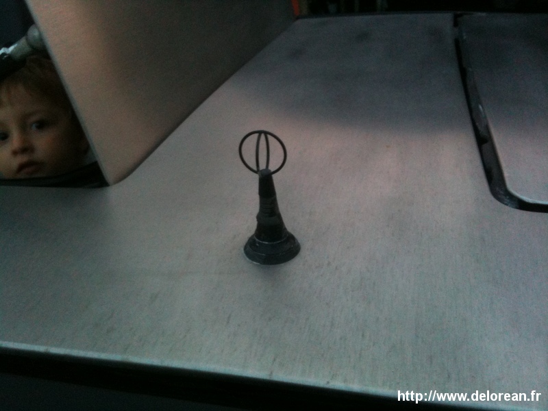

C'est une antenne de Martien que tu as :mrgreen:

Direction pj grady pour boucher le trou 

bonne le chassis ne tient pas il bouge :(
