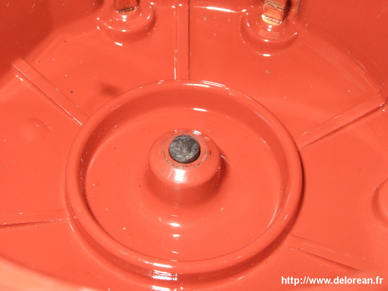

Messagepar liquidsnake » Dim 31 Jan 2010 à 21:14
c normal que le plot du milieu soit bouzillé comme ça alors que la tete d'allumage a fonctionné peu etre 2heures au total ? :cry:
Messages: 2260
Messagepar ylric » Dim 31 Jan 2010 à 21:18
S'il ne reste plus que çà, oui c'est bizzarre.
A propos il faut penser à GRAISSER le point de contact entre le doigt d'allumeur et ce machin en graphite sinon çà s'use (mais pas si vite je pense).
Messagepar Stainless » Lun 01 Fév 2010 à 12:16
on dirait que ca a fait des arcs a cet endoit, alors qu'il doit y avoir contact

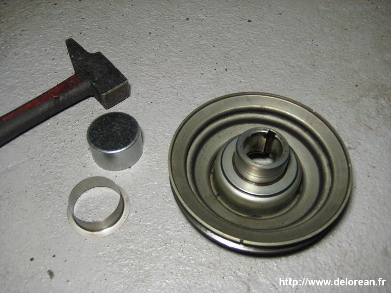

Messagepar liquidsnake » Sam 13 Mar 2010 à 14:36
mon joint de poulie accesoire est mort :cry: quelqu'un connait il une référence croisée pour ce joint ? car je vais m'énerver avec renault pour leur expliquer si je me pointe laba sans réf..
Messages: 2260
Messagepar Stainless » Sam 13 Mar 2010 à 22:11
de quoi parles tu ?
Messagepar liquidsnake » Dim 14 Mar 2010 à 15:40
Le joint spy situé entre le vilbrequin et le Carter de distribution, derrière la poulie qui actione la pompe a eau l'alternateur et la clim
Messages: 2260

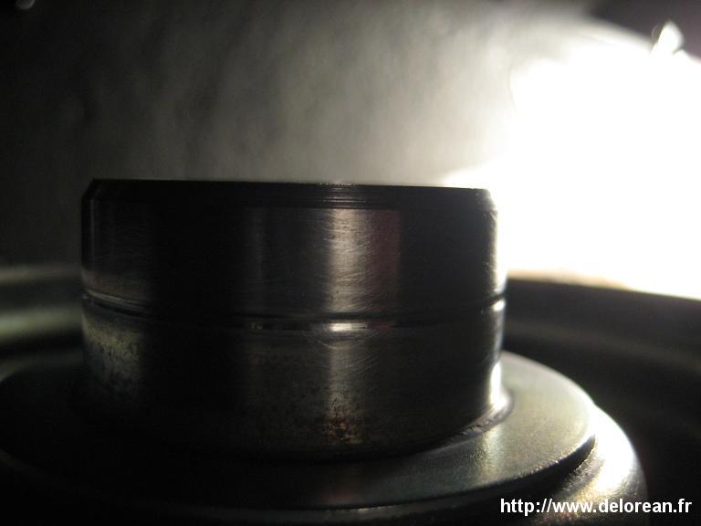

Messagepar ylric » Dim 14 Mar 2010 à 16:09
Si le garage Renault ou tu vas possède les vues éclatées R30 il n'y a pas de raison qu'ils refusent de les consulter.
Les quelques fois ou je me suis pointé en disant "R30" j'ai été bien reçu.
Si la poulie est abimée il serait bon d'utiliser un manchon, sinon le joint va se deteriorer rapidement comme j'ai pu le constater.
Messagepar liquidsnake » Lun 15 Mar 2010 à 11:33
merci pour les photos Cyril
oui généralement ils ne t'envoient pas bouler, mais bon la recherche prend un temps fou avec leur logiciel, je préfèrerai débarquer avec la référence directement.
