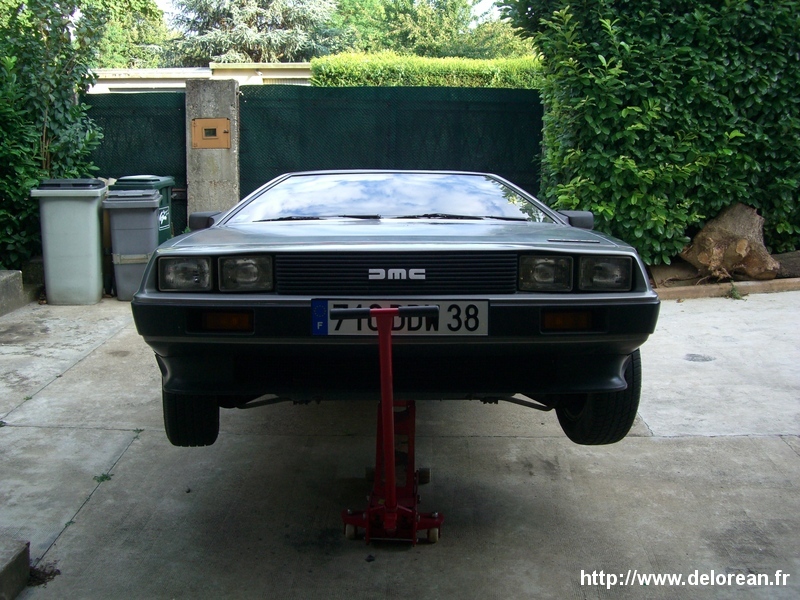

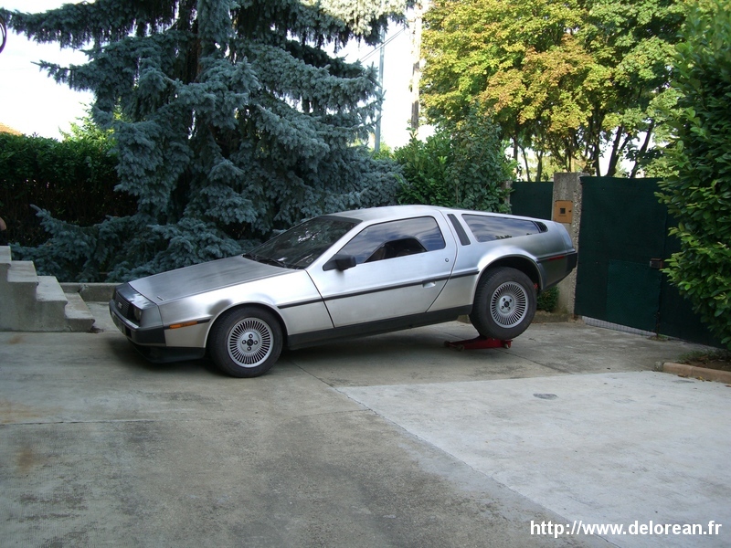

Aujourd'hui
visite de Le Creusotin (Olivier)
on a fait une très mini Tech session sur ça voiture:
donc diagnostiqué pour quoi son compteur kilométrique ne fonctionne pas, et la cause est l'angle drive

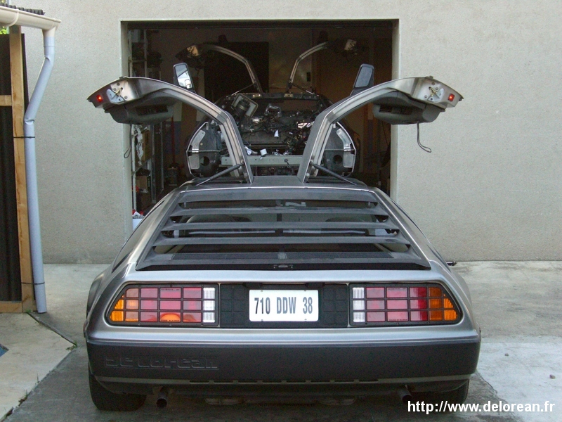

Les feux AR fonctionné partiellement, coté gauche juste le clignotant fonctionné, et coté droit juste le clignotant fonctionné mais très vite !
On y a remédier en nettoyant les platines, et en soudant à l'étain les rivets des portes ampoule, comme sur le how-to (merci a vous :wink: ), puis on a changé l'ampoule de clignotant qui aller 2X plus vite, puis on a tout rebranché et tout remonté, tout fonctionne à merveille !
On a même démonté le 3eme feu stop sur le louver !

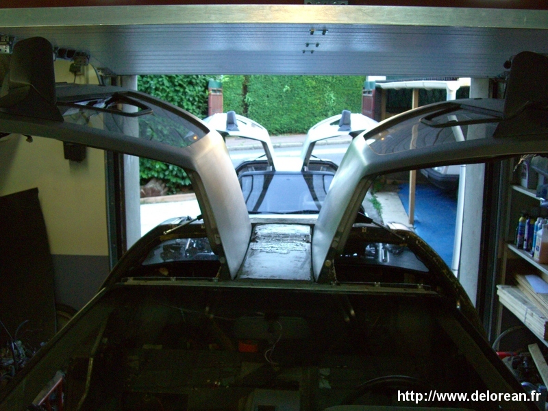

Et un seul un éclairage de plaque d'immatriculation fonctionné !
Donc démontage des deux, nettoyage des cosses, et remontage, et tout s'éclaire !
et voila la jalouse de la journée
J’ai passé un super après midi, on a bien parler, bien rigolé, bien bricolé !
Ça serra à refaire !
Domi, la prochaine fois tu as intérêt a être-la ! :wink:
