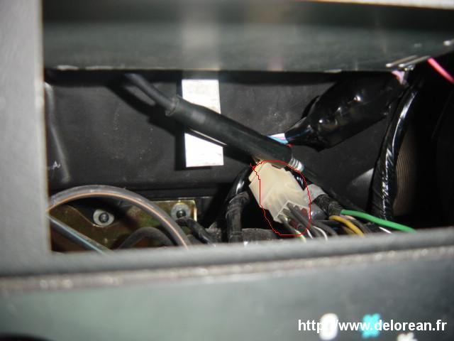

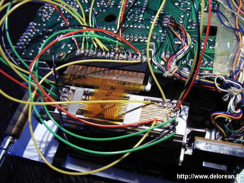

il me faudrait une fiche comme ca avec un bout femelle et un bout male ..
bonjour bonjour le mal de tete !
alors pfffff alors l'ecran s'allume mais tres faiblement , mince alors et aucun son ne sort pfff ! :oops: :evil: :cry: :(

jojo a écrit:il me faudrait une fiche comme ca avec un bout femelle et un bout male ..
Tu cherches le même connecteur ou pas?
Si oui, c'est quoi le type de ton connecteur sur la photo? Un truc normé ou un bâtard?
Si non, Norauto ou Feu vert, au rayon câblage ou sono, y'a des connecteurs de ce type.

Messagepar Pauline » Jeu 12 Juin 2008 à 21:36
Je ne vois pas bien sur la photo mais il me semble que c'est le même connecteur que j'avais derrière mon autoradio.
Appelle -moi demain après-midi sur mon portable car je crois qu'il me reste encore les deux. :)

Messagepar jojo » Jeu 12 Juin 2008 à 22:06
oui paul c'est une prise toute bete, je souhaiterais faire un doublon pour brancher le craig et un autre post caché quelque part plu pratique , mais je ne veux pa couper ni les fils de la delo ni les fils du poste, donc en rajoutant ce truc ce serait tres bien...

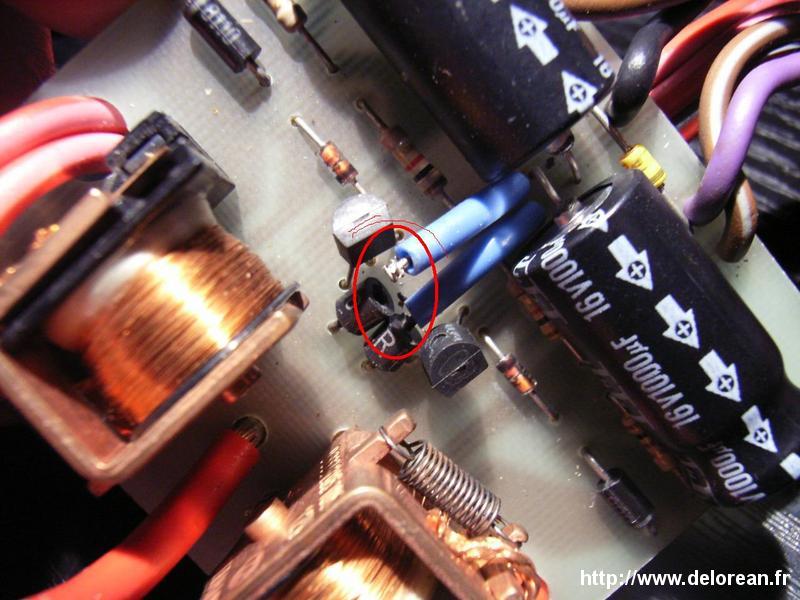

sinon je viens de comprendre pourqoi mon systeme de fermeture de porte ne marche plus, g pris une foto et demain je vais acheter ce bidule casssé :
Messagepar Stainless » Ven 13 Juin 2008 à 08:54
pnse a changer aussi les 2 ressistances et les transistors :wink:
Messagepar ylric » Ven 20 Juin 2008 à 22:32
Oui, et un circuit RC aux bornes de chaque relais.
Pour éviter qu'ils ne se soudent :?
