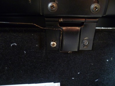

PS : Qui pourrait m'expliquer comment se met la barre de torsion de la boite à gant svp ? J'ai beau essayer tout type de placement, rien à faire elle ne reste pas ouverte ...

quant au ressort de boite à gant ; voici :
