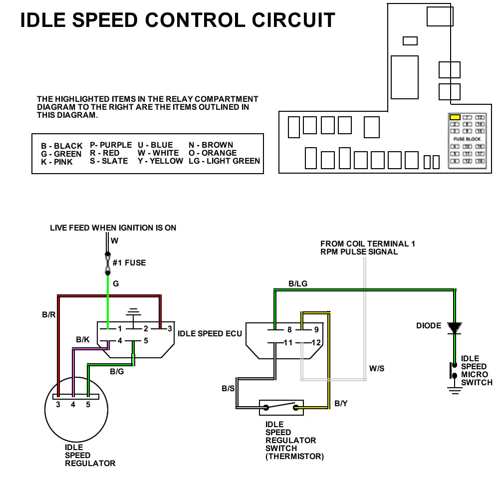

Le contacteur noir derrière la poulie est le microswitch de ralenti.
Les fils verts vont vers ton ECU de ralenti. "ECU" pour "Electronic Control Unit".
C'est un boîtier noir situé derrière ton siège conducteur avec deux prises (pièce n°1 sur la 1ère vue éclatée que j'ai postée).
Quand le microswitch est actionné, donc quand il permet au courant de passer, il envoie un signal à l'ECU pour lui indiquer que ta pédale d'accélérateur est au repos et qu'il te faille donc avoir ton moteur au ralenti pour un feu rouge ou autre.
L'ECU gère par la suite la régulation du ralenti par le biais du moteur de régulation (n°10).
Ce moteur de régulation va ouvrir un boisseau pour laisser passer davantage d'air afin que ton moteur ne cale pas.
En imaginant que toute la voiture est en ordre de marche (bons réglages, pas d'éléments défectueux, etc.) et que tu débranches la fiche de ce moteur de régulation, ton moteur calera car le boisseau sera fermé et le ratio air / essence sera faussé au ralenti.
Comme si tu étais d'un seul coup trop riche, donc trop d'essence pour pas suffisamment d'air dans les cylindres.

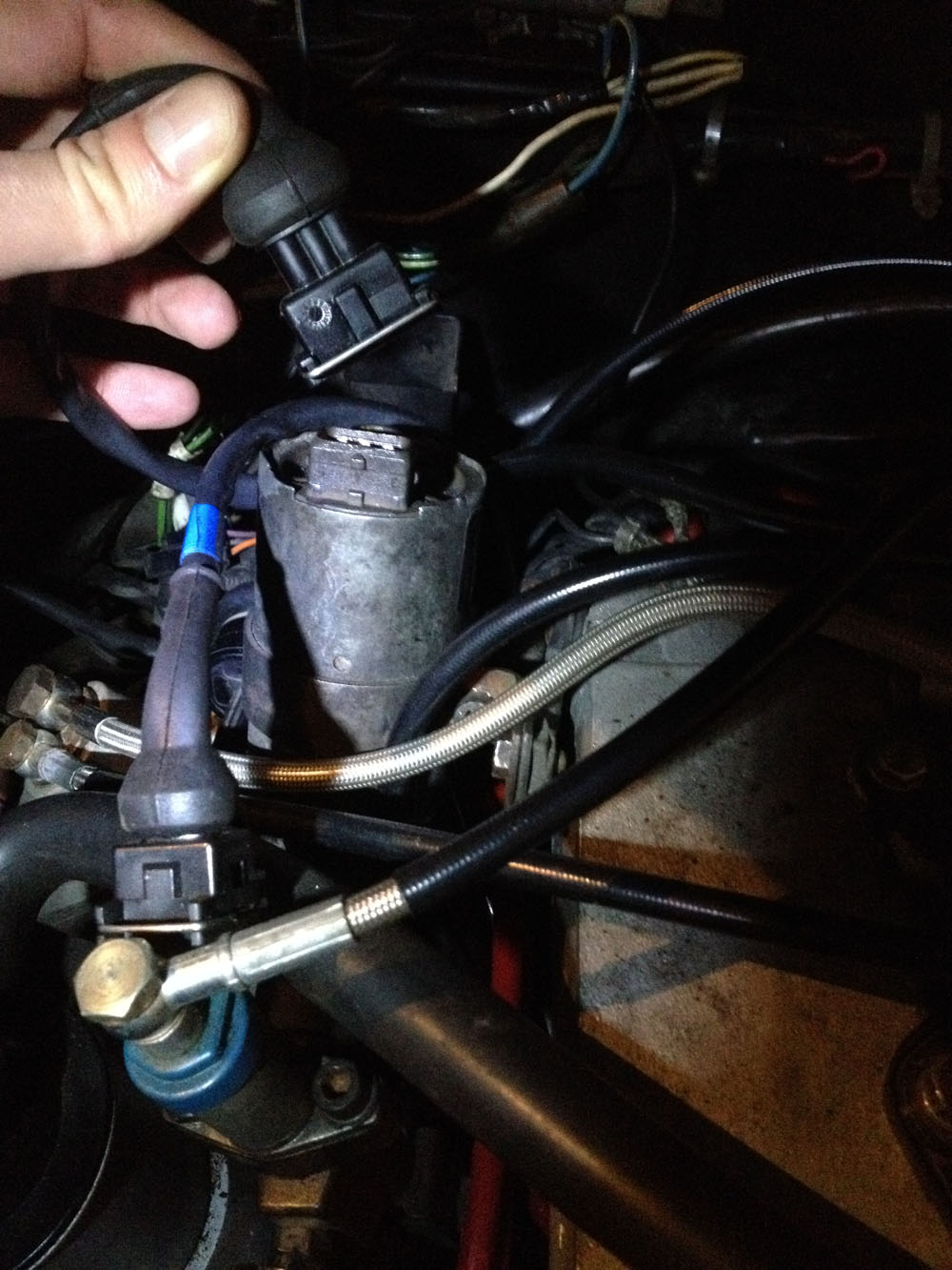

Pour le test; tu démarres, tu débranches, tu shuntes la fiche blanche (son fil vert qui va vers l'ECU avec son fil noir (la masse)) et tu observes si le régime change.

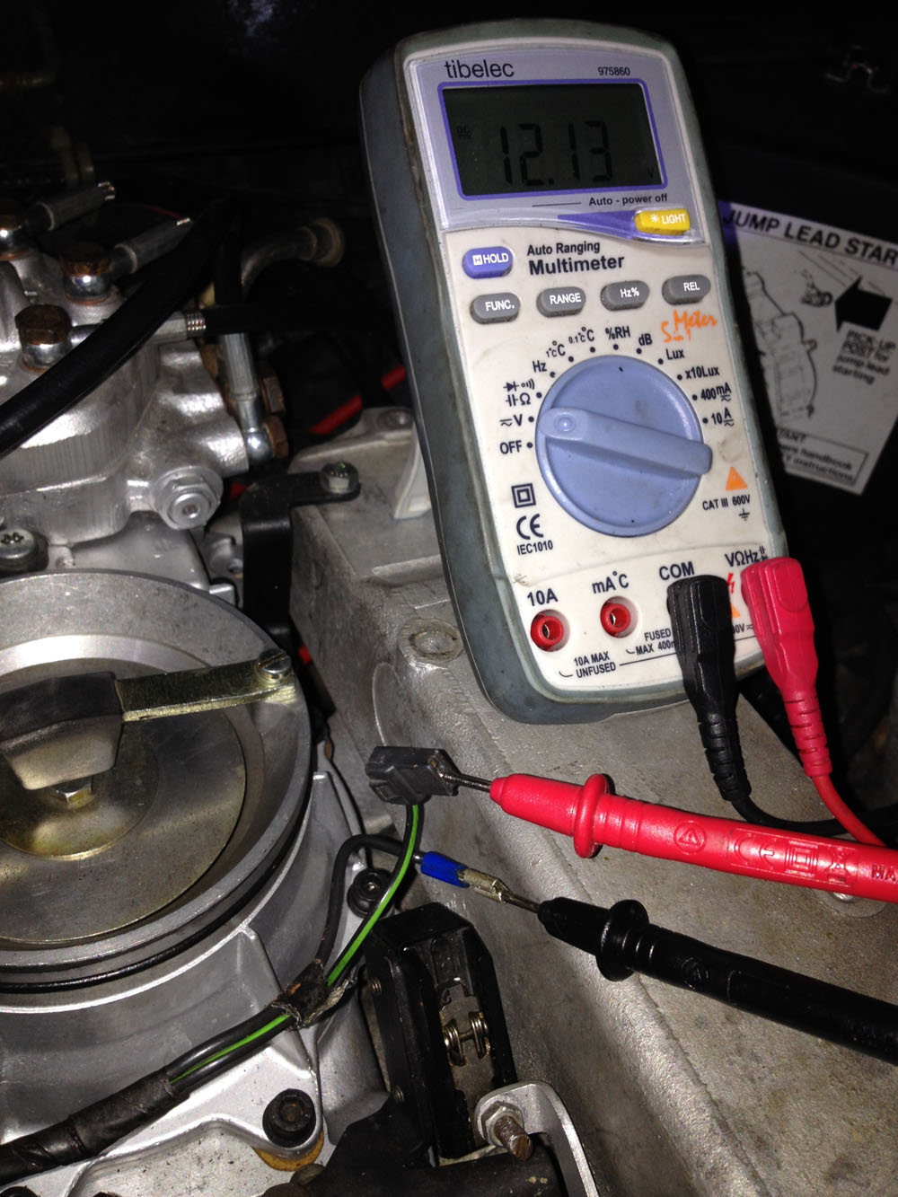

Attrape les deux cosses derrière le switch de ralenti. Fil noir et fil vert / noir avec un voltmètre.
Tu mets le contact, mais inutile de démarrer. Tu dois avoir 12V à ces fils.
(Photo "Test vers ECU".)

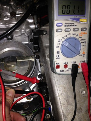

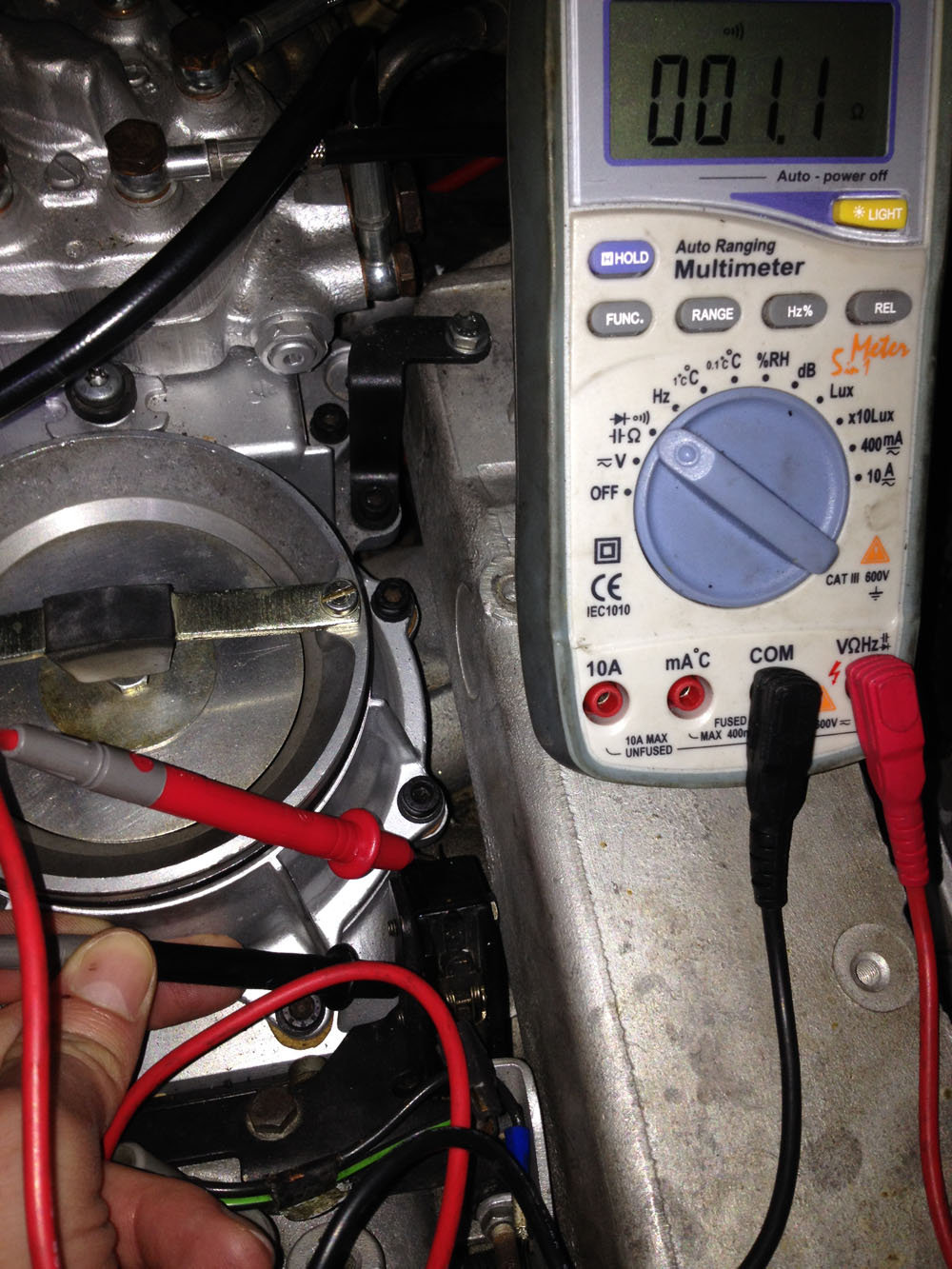

Profites-en pour tester au ohmmètre ton switch à ses bornes.
Quand il est enclenché, le courant passe et quand tu accélères, il est désenclenché et le courant ne passe donc plus.
Pas la peine de démarrer non plus.
(Photo "Test switch".)

Tu démarres et tu débranches la fiche du moteur de régulation pour voir comment se comporte le moteur.
Si il cale, c'est normal.
(Photo "Fiche moteur regul".)

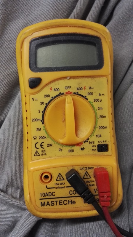

j ai un multimétre mais avant de mesurer n importe quoi , sur quelle valeur je le met pour mesurer les volts et ensuite la position olhmetre( le signe ok, mais il y a plusieurs valeurs sur mon multimetre)
merci

bon alors test du midi,
j ai du jus qui arrive au switch , 11v au multimètre en contrôlant les fils noir et vert noir
pour le switch lui même, (sous réserve d utiliser l ohmmètre correctement), il me marque 0 quand la vis fait contact sur la lame et 1 quand je retire la vis
en revanche, pour le moteur de ralenti, quand je l ai débranché, le moteur n a pas calé, il à juste reduit le régime moteur qui est redescendu vers 1000trs!
alors????

matmat49170 a écrit: quand je l ai débranché, le moteur n a pas calé, il à juste reduit le régime moteur qui est redescendu vers 1000trs!
c'est deja bon signe, ça veut dire que le moteur , sans le circuit de regulation de ralenti, peut retrouver un regime normal. ce qui renvoie, à mon sens , vers un simple defaut de regulation. personne vers chez toi pour te preter un ecu ?

Cela dit avant, un test supplémentaire serait bien utile sur ta voiture. En effet l'ECU est aussi relié à une sonde de température qui a pour effet de modifier le régime de régulation selon qu'il fait plus ou moins froid. Un fil coupé, ou une sonde défaillante, est interprété comme une température hyper basse, le régime monte alors très haut. A l'inverse un contact total entre les deux fils de cette sonde est interprété comme une température très élevée, mais dans ce cas le module ne descend pas en dessous de 750tr/mn.
Pour vérifier cela tu peux sur le connecteur de l'ECU raccorder ensemble les fils noir/jaune et noir/gris en laissant tout branché normalement (connecteurs sur l'ECU), glisse juste un fil comme tu peux par l'extérieur du connecteur. Si tout retombe alors à 750 c'est l'explication. (Il n'y a d'ailleurs aucun risque à rouler ainsi).
