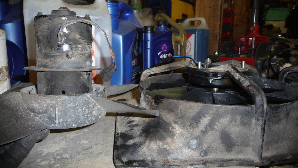

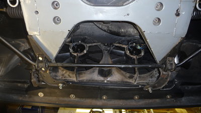

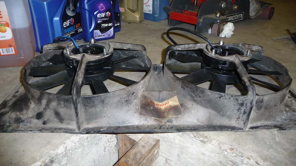

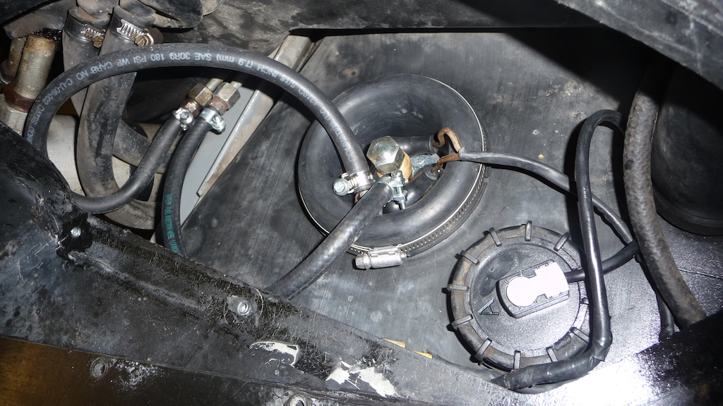

Aujourd'hui j'ai fini de monter la pompe à essence neuve avec nouvelles durites et nouveau raccord banjo.
Montage des ventilos de chez DPNW.
Merci à Djamel pour ses infos.
Il y a une différence de taille c'est juste incroyable.... :shock:

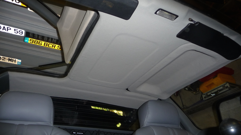

Photo plus nette de mon ciel de toit.
J'ai toujours des problèmes de démarrage à chaud!!! :evil:
J'attend le kit de l'amicale pour verifier la richesse, et la pression résiduel du circuit d'essence.

C'est vrai qu'il ont l'air plutôt bien ces ventilos :)

Superbe :P
J'adore ton ciel de toit, c'est quoi qui l'a fait ?
Re: Max Vin#17111
Messagepar maxdubbe » Mer 30 Sep 2015 à 20:29
aventure a écrit:Superbe :P
OUI :!:
Avec la toile qui est en référence sur le forum!!!!

tres jolie. il t’a fallu quel quantité de tissus pour arrivé à tous faire?

nikelman a écrit:tres jolie. il t’a fallu quel quantité de tissus pour arrivé à tous faire?
La largeur est de 140 cm et j'ai pris 2 mètres de long.
Normalement ça suffit!!!
Pour la colle de la 3M en bombe de chez leroy merlin.
http://www.leroymerlin.fr/v3/p/produits ... 00g-e35231

Super classe le rendu ! Bravo ! Je vais devoir faire la même chose dans pas longtemps. Du coup tu as gratté toute la mousse et tu as collé le tissus directement sur le carton ? Idem pour le dessus des portes ?
Merci pour la ref de colle en tout cas ;)
