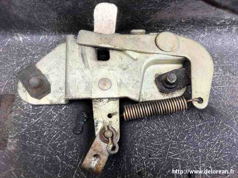

Messagepar LaurentC » Sam 17 Aoû 2013 à 09:33
Tu veux dire que le capot moteur ne s'ouvre pas de lui-même lorsque tu tire sur le cable et qu'il faut une deuxième personne pour le soulever ? Si c'est le cas, c'est qu'il te manque le ressort de rappel qui fait que tu capot "pop-up". Ci-dessous une photo du mécanisme qui se trouve dans le parc choc arrière.

Messagepar LaurentC » Sam 17 Aoû 2013 à 09:37
En fait, tu peux aussi rajouter ce système pour le coffre avant :

le problème vient souvent du capot qui force contre le bouclier.
on peut jouer sur la position de ce dernier, puis ajuster les butées du capot, a chaque angle, afin de lui donner juste assez d'élasticité au milieu pour s'ejecter. c'est bricolage, et c'est casse-couilles.
et meme combat qu'avec la serrure du coffre, il faut parfois doubler le ressort

Messagepar Kherns » Sam 17 Aoû 2013 à 12:52
Merci Ô maîtres !
Vous allez rigoler, il s'ouvre dès qu'elle a tourné et qu'elle à chaud, donc la déformation du bouclier arrière, joue à froid, ceci dit je rajouterai un ressort,
car il me semble ne pas y être.

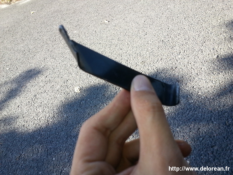

Hey kids !
Est-ce que cette chose infâme vous dit quelque chose ?
C'est tombé à mes pieds en roulant depuis dessous le tableau de bord, il semblerait que le morceau "coussinet" droit pende un peu et que ceci été utilisé en répa de fortune pour le faire tenir.
Tête en bas sous le volant, ce morceau n'est pas présent de l'autre côté !
Merci à vous. :oops: :oops:

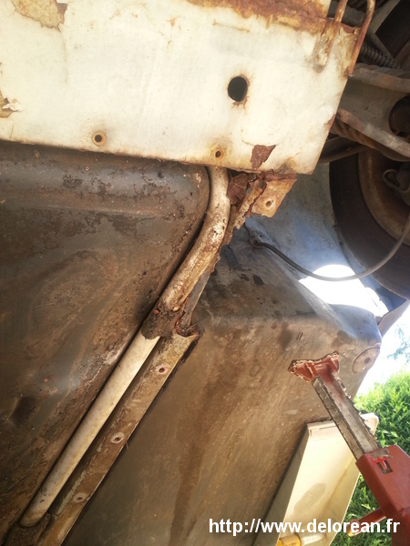

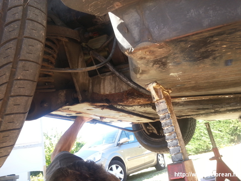

Messagepar Kherns » Jeu 22 Aoû 2013 à 15:00
On continue la saga !
J'ai trouvé un carrossier qui peut enfin me solutionner mon problème.
Le tarif annoncé qui sera mis sur devis demain, semble plaire à Marc, qui m'a assuré s'occuper de le prendre en charge. Mon trou va enfin se reboucher, et heureusement il n'y a que cette partie d'attaquée.
L’intérieur du réservoir est sain.
