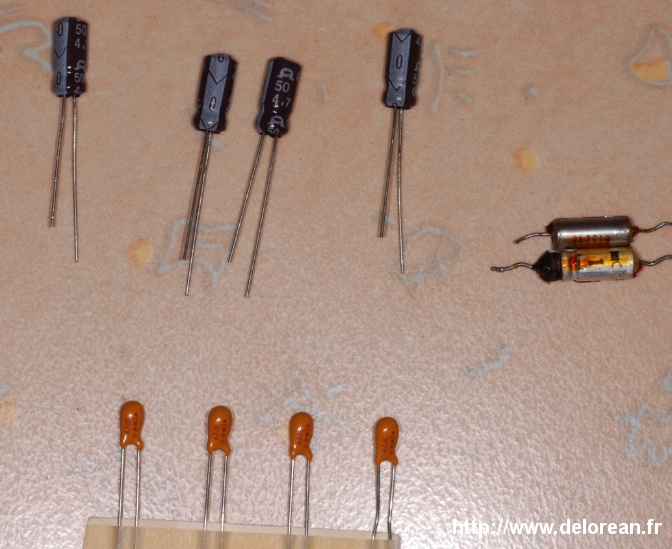

Messagepar tagada » Lun 28 Avr 2014 à 13:35
Question bête, mais à mon niveau...
Si je me lance dans l'upgrade du GC, j'ai vu sur la photo de Pascal que les modèles de condo n'avaient pas le même voltage (35 ou 50V).
Y a t'il un piège ? Je pense commander cela et essayer la manip.
Quid du voltage à commander donc...

Messagepar ohms » Lun 28 Avr 2014 à 16:31
50v ça me parais un peu beaucoup, quelle est le valeur d'origine ?
dans l'absolue ya pas grand risque 35v ou 50v, la voiture etant en 13,8v, dans certains cas exceptionels tu peux avoir des piques de tension, mais ça reste tres rare.
Re: Franck VIN#4425 (Rouen)
Messagepar Cortex » Mar 29 Avr 2014 à 05:50
Aucun risque avec 35V, c'est largement suffisant. Mais n'importe quel fond de tiroir de plus de 25V fait l'affaire. C'est pas critique.
