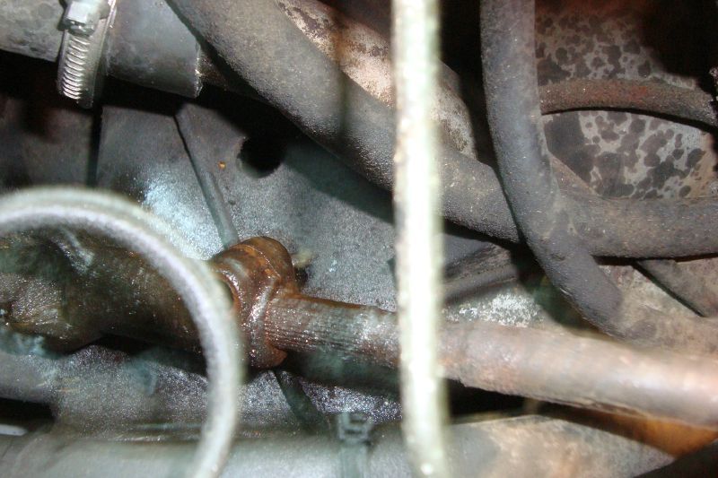

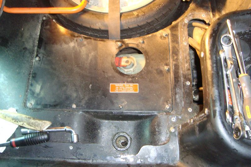

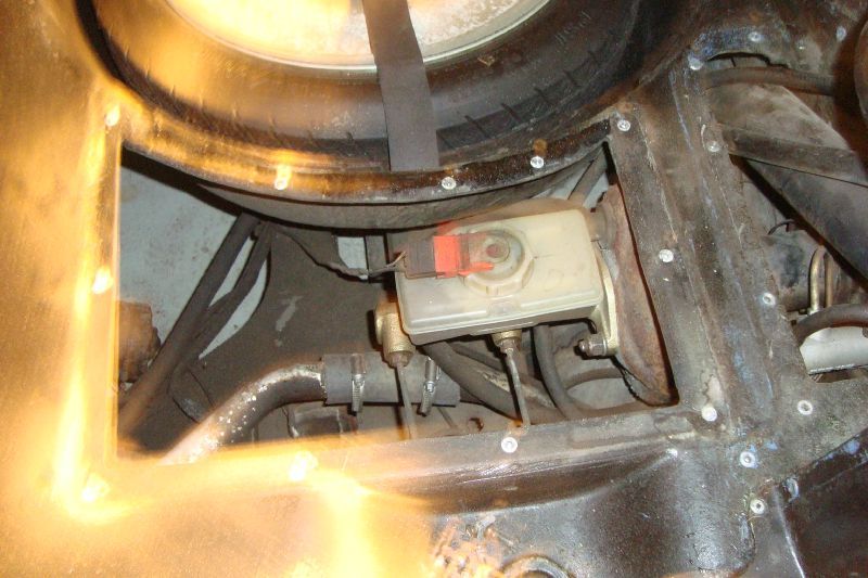

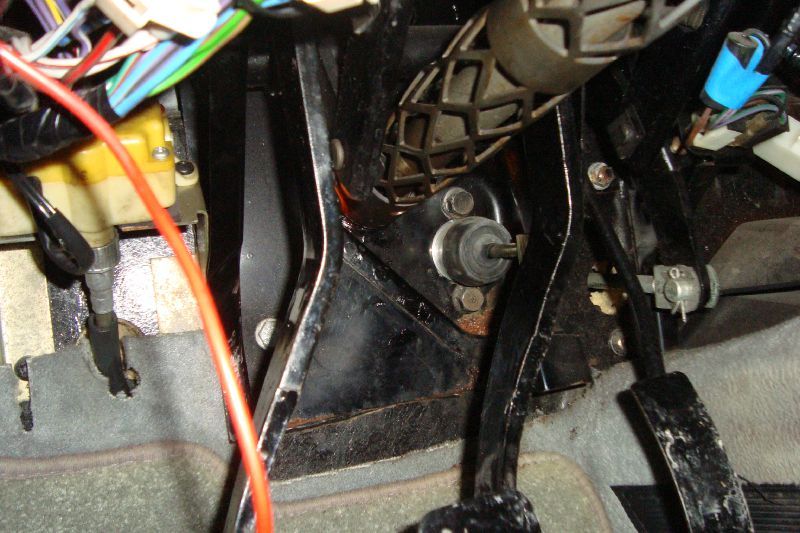

Messagepar cooldrick » Mar 13 Déc 2011 à 18:21
photos 8)

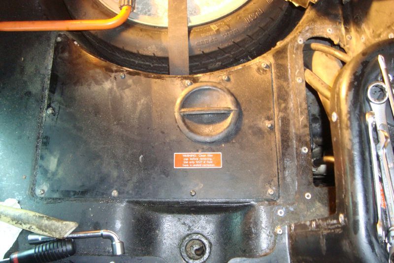

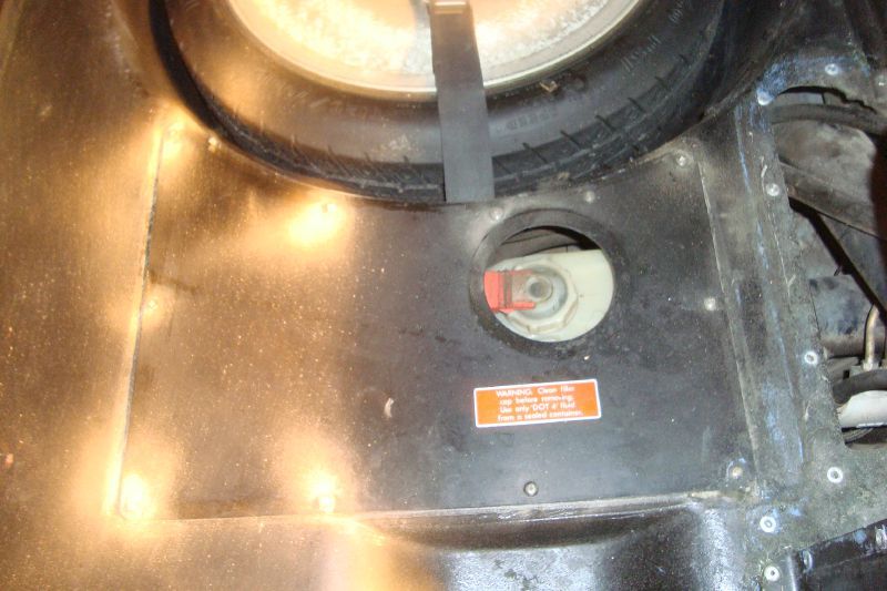

démontage du cache remplissage du reservoir

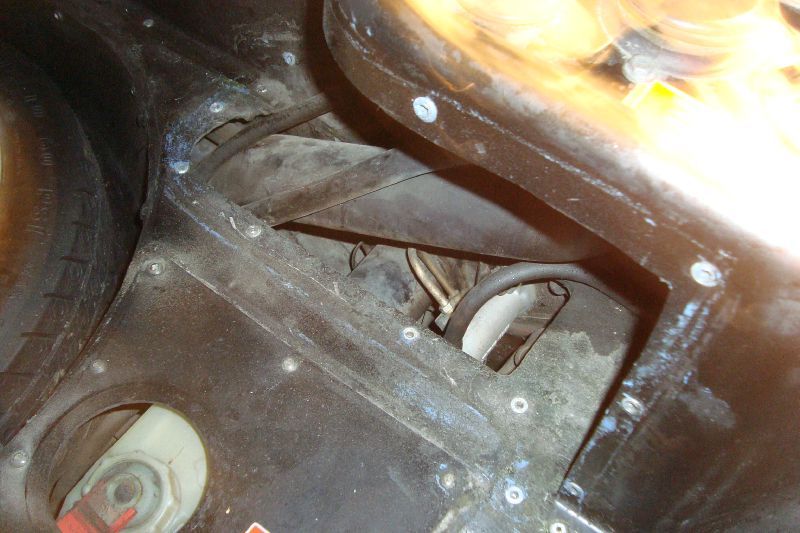

pis celui du fond de coffre

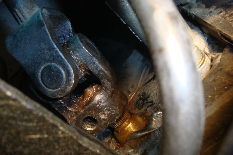

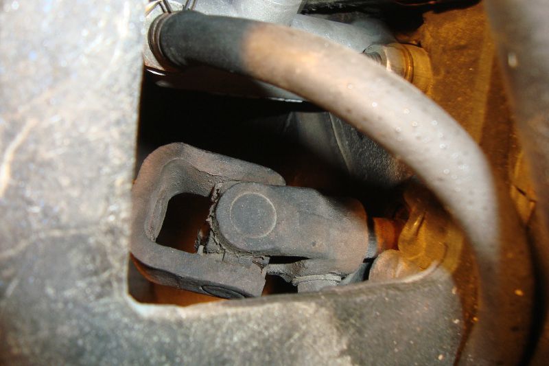

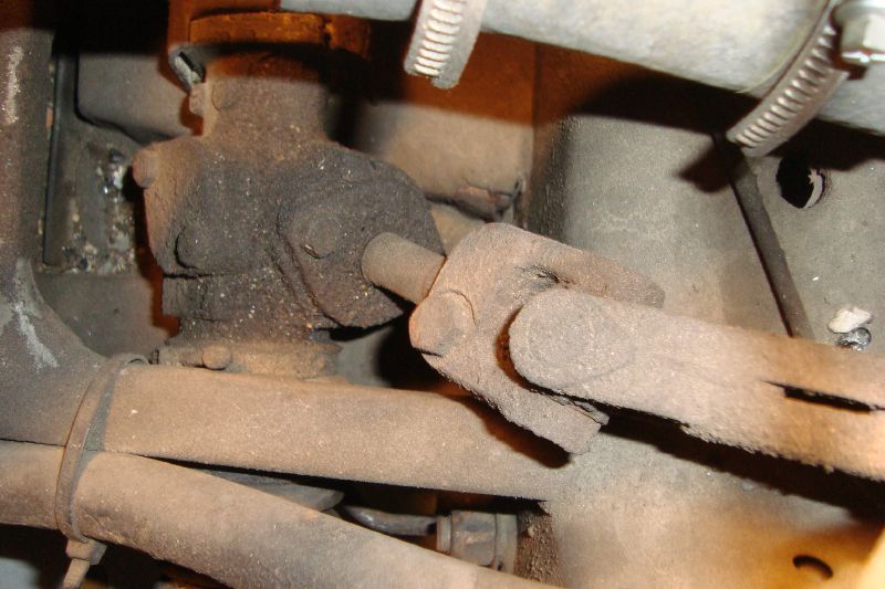

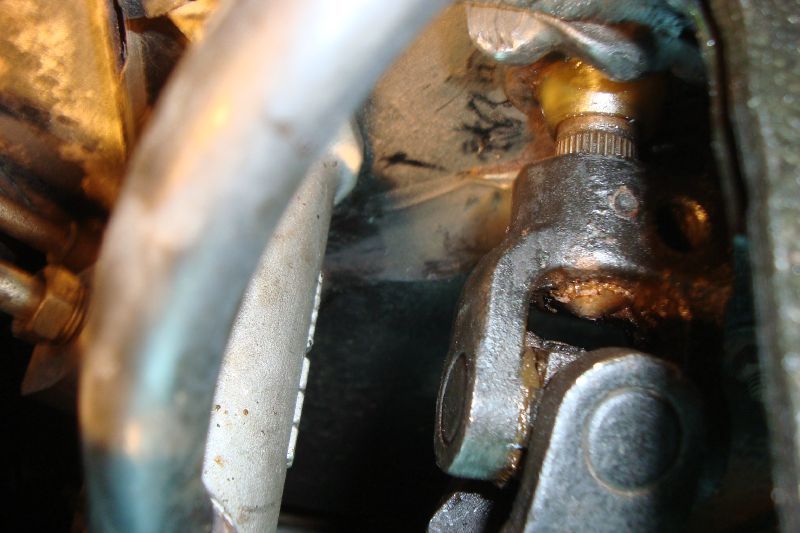

cardan inférieur
cardan supèrieur

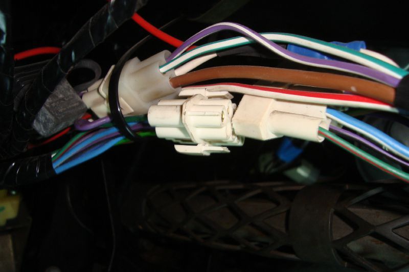

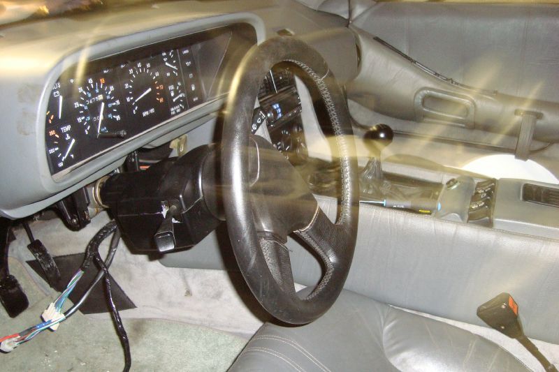

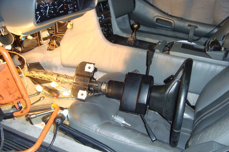

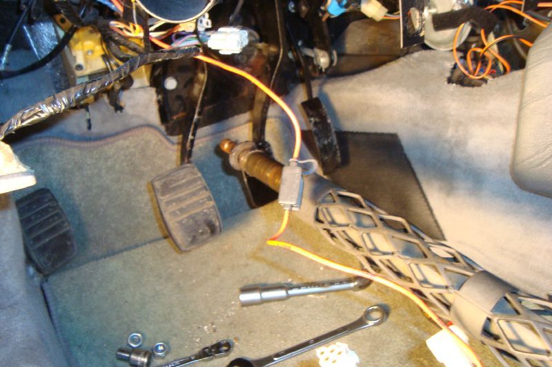

puis débranchement de connectiques sous la colonne de direction plus les écrous de fixation de 17
hop là :mrgreen:

Messagepar cooldrick » Mar 13 Déc 2011 à 18:28

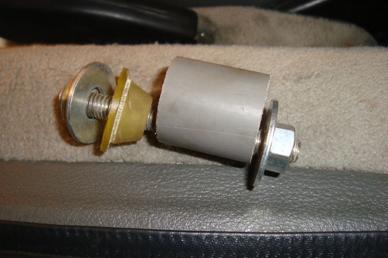

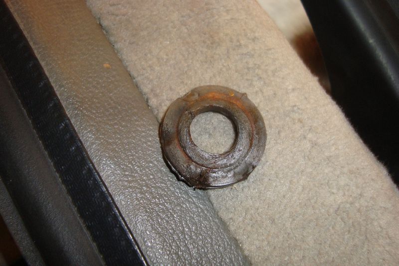

l'ancienne bague de la colonne :? :? :?
la nouvelle avec un petit outil n° "bricole 1 delo" :lol: :lol: :lol: :lol:
une fois en place 8)
après 2 essais dont 1 ou la bague s'est échappée :twisted: :twisted:
du coup il a fallut la remettre en place
voilà le résultat
le cardan inférieur a faire coulisser qui ne coulisse pas..... :roll: normal :mrgreen: resserrage

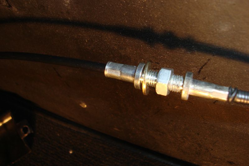

Messagepar cooldrick » Mar 13 Déc 2011 à 18:36
le tout remontu :mrgreen:

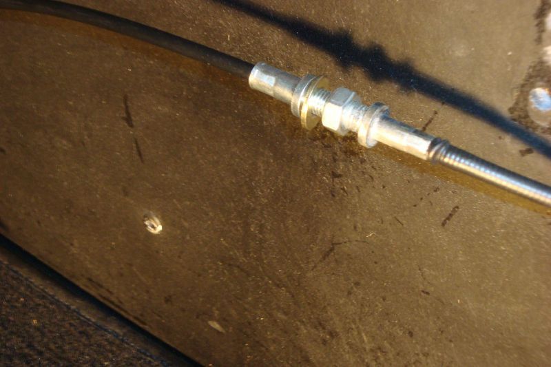

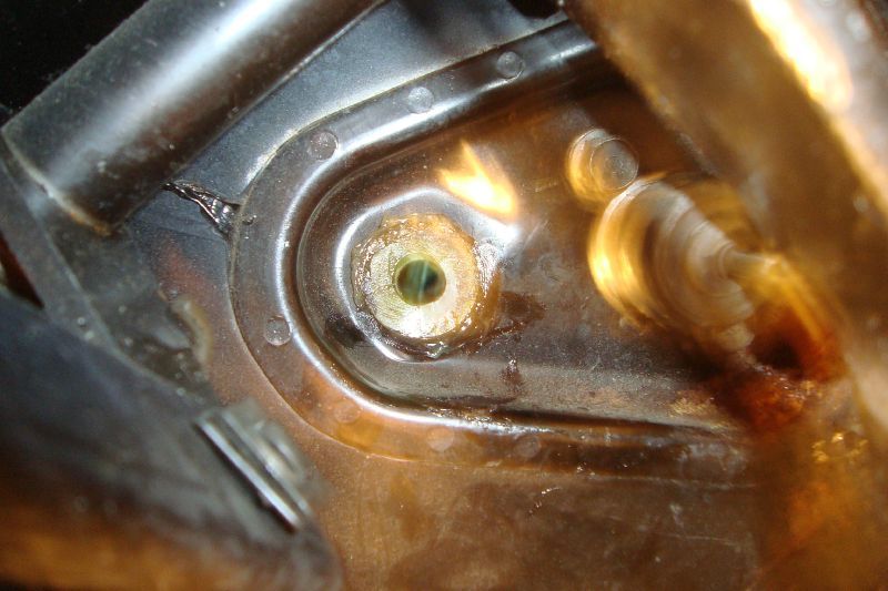

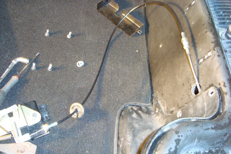

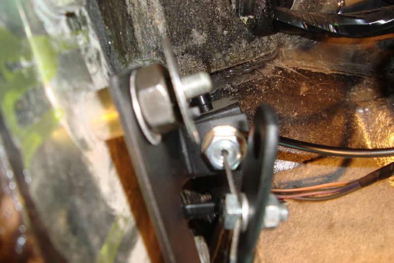

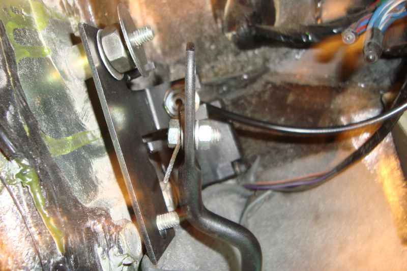

puis changement de la gaine d'ouverture de capot
pour faire simple, avec l'ecrou je l'ai raccordé ensemble la nouvelle et l'ancienne pour le passage
:ugeek:

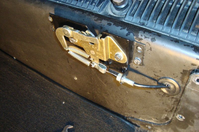

fixation
Messages: 2601

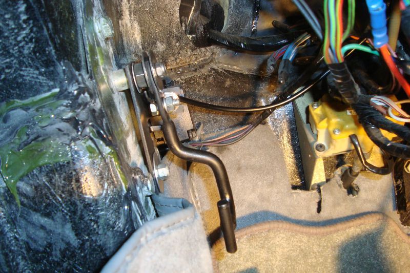

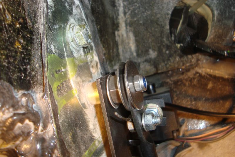

Messagepar cooldrick » Mar 13 Déc 2011 à 18:42
puis fixation de la poignée avec un 'tiot peu de bricole :oops: :oops: :oops: :oops:
ça, ça sera a amélioré :? :? :?
plus que la batterie a recharger et refixer les protéges genoux et roule petite auto direction le ct. :) :) :) :) :)

Messagepar aventure » Mar 13 Déc 2011 à 18:47
Et ton volant est droit aprés cella :?:
Bravo pour le taf :wink:
Messagepar cooldrick » Mar 13 Déc 2011 à 19:00
et bien oui, mais faut encore que je roule avec pour vérifier.
il suffit de le retiré volant droit et roues droites et ça le fait.
Merci car ça pas été une sinécure cette bague. :lol:
