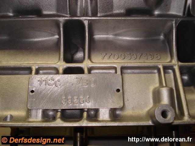

Pour le code moteur, après recoupage c'est 154 740.
Je ne trouve pas de tableau de correspondance avec Renaut, Peugeot ou Volvo, vu qu'il semblerait que ton moteur ne soit pas un origine.
Avec un recoupage sur le post Officiel PRV sur FA. Le code pour une A310 est 112C 730.
112C me fait penser au code de l'usine Renault de Cléon. Quelqu'un pourrait confimer (un fan de Renault 8) ou un Alpiniste!)
Le 154 serait donc un code usine aussi...
Aux vues des docs de la partie membres le 740 serait le code d'affectation du moteur (codes 708, 709, ... pour des R25,R30, 730 pour les A310) Mais je ne trouve pas le 740!!!

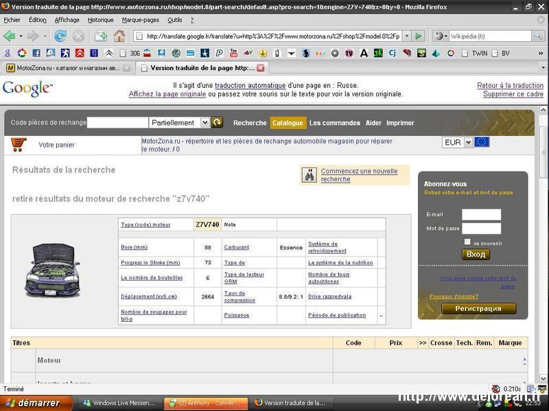

Messagepar Vince » Sam 19 Juil 2008 à 21:56
Grâce à un site Russe! Et oui comme quoi, on est fou!
On a plus d'infos sur le moulin.

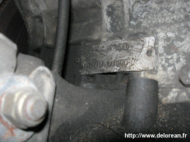

Messagepar Vince » Lun 21 Juil 2008 à 20:53
Oh couz'
J'ai fait des recherches,
On croyait que tu avais un bloc de R25 (ou autres Renault) vu la forme de la pipe Y :
Mais ton code de bloc est 154 740.
Idem à cette photo :
Volé sur la présentation d'Alex.
Apparement (j'attends confirmation), c'est une photo du moteur de Raph.
Donc.......
Tu aurais le bloc d'origine. Mais une pipe et surement autres choses de Renault.
Non?

non c'est pas mon moteur.
faut que je retrouve la photo de ma plaque dont je ne me rappelle plus les codes.
en attendant, toute ton admission/Kjet viennent de chez Renault. chez Volvo/DMC, c'est un Schtroumpf different

Messagepar iudexmaximus » Lun 21 Juil 2008 à 21:12
Je crois que c'est le moteur de Cédric! :wink:
Moi aussi Je dois prendre une photo du numéro du moteur pour ma fiche ASI (le fédération des vehicules anciennes): ce sont les chiffres sur la deuxième ligne?

Messagepar Vince » Lun 21 Juil 2008 à 21:14
Oui.

Messagepar Vince » Mar 22 Juil 2008 à 18:14
Raph a confirmé, ta le bloc d'origine!
