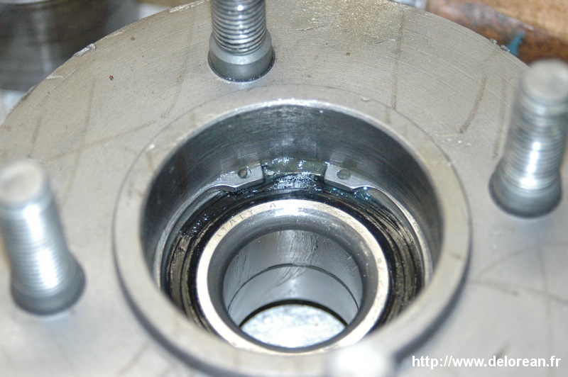

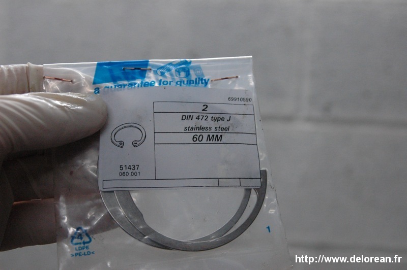

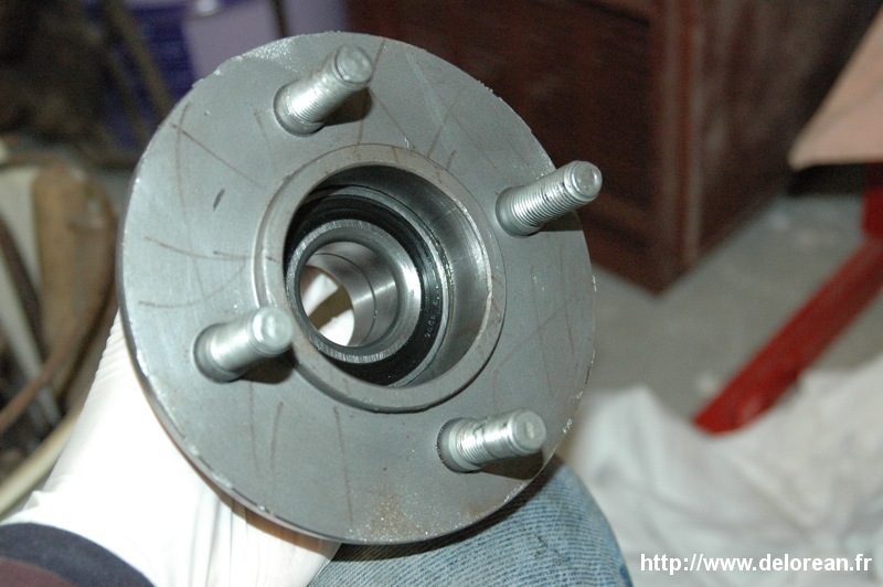

Montage des roulements arrières :
Puis du circlip :
Quelques étapes plus loin :

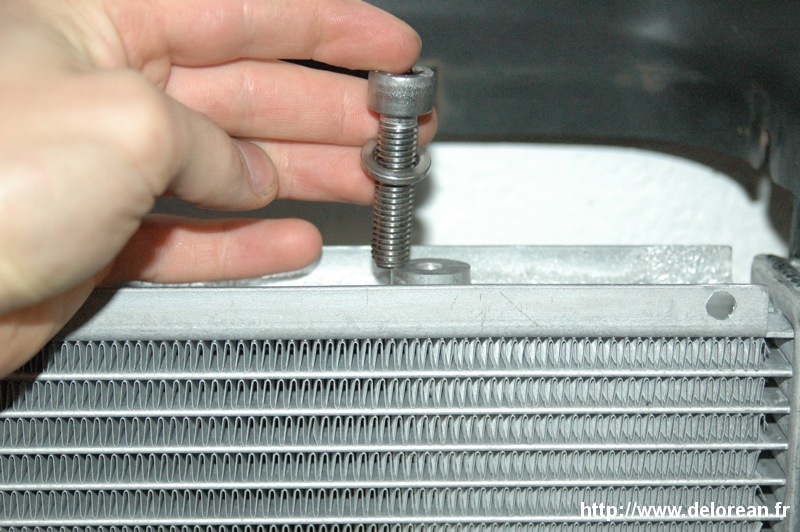

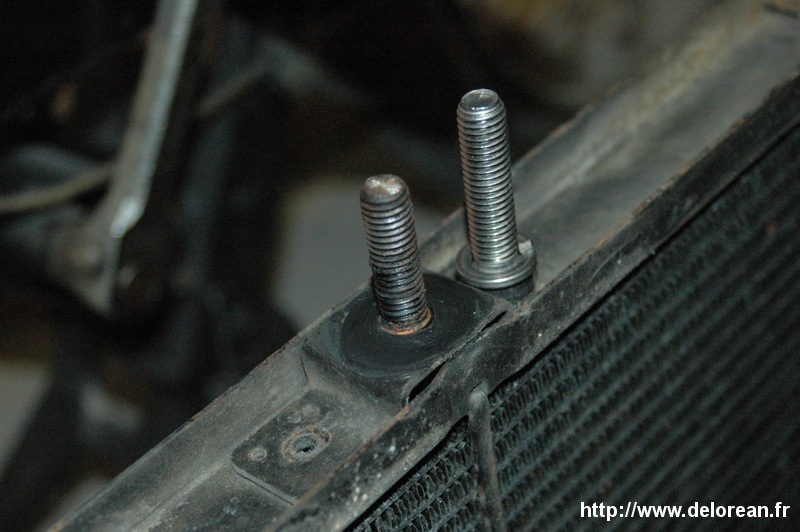

j'ai commandé le radiateur sport chez Ed et les supports (tiges filetées) comme à l'origine sont absentes. J'ai recu 2 vis inconnues parmi les pièces de ma commandes, et j'ai supposé qu'elles étaient destinées à remplacer celles d'origine sans me poser de question.
Oui mais voilà, j'ai jeté un oeil au radia et il s'avère qu'il présente 2 trous mais trop petits :
Suis je le seul ?

Messagepar arcadion » Jeu 18 Sep 2008 à 05:23
Ed m'envoie normalement la vis en 10 (au lieu de 12 d'origine) avec "l'entretoise kivabien" pour le montage :D .
Si c'est le binz, je reperce et je tarode à 12.
J'espère que Franck nous en dira plus :!:
Messagepar Ace » Jeu 18 Sep 2008 à 08:47
Ce n'est pas moi qui ai fait le montage, mais je me souviens qu'il a du percer lui même les lèvres du radiateur pour le fixer.

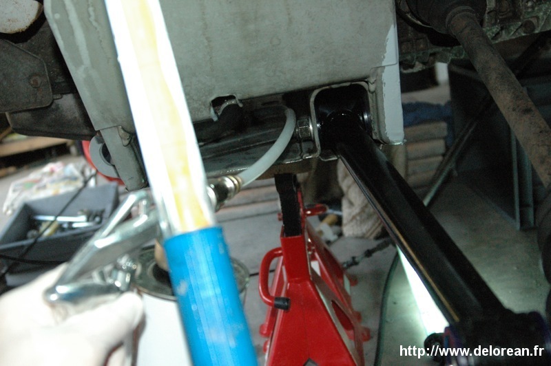

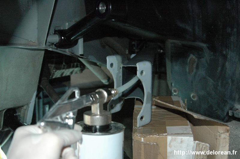

Traitement de l'intérieur des bras longitudinaux arrières et du corps creux arrière à la cire :

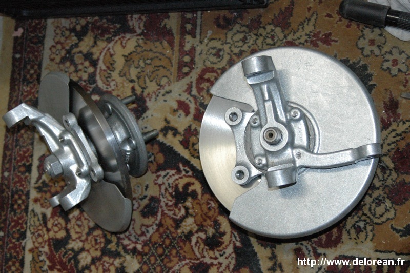

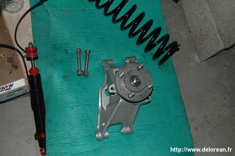

Etant bloqué en attente de mon compresseur pour entamer le sablage des zones rouillées à l'avant, et en l'attente de bagues pour amortos de Ed, je prends de l'avance sur le train avant avec remontage des moyeux / portes fusée.

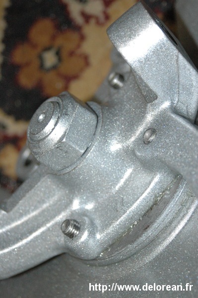

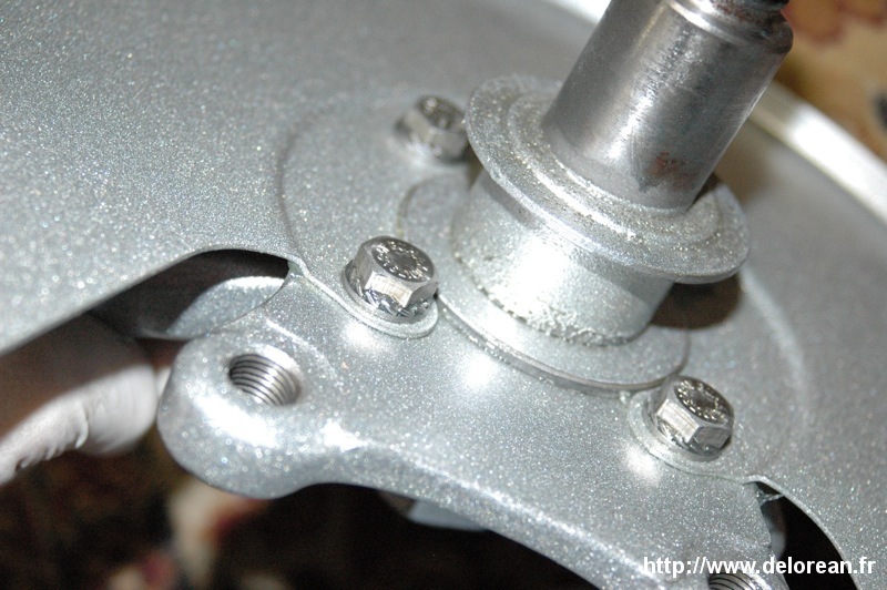

Remontage du support d'étrier et du pare feu :
RECTO
VERSO
Toujours les mêmes vis inox BUMAX de qualité 10.9 :
De l'autre côté, dépassement de 3 vis sur 4 (normal) :

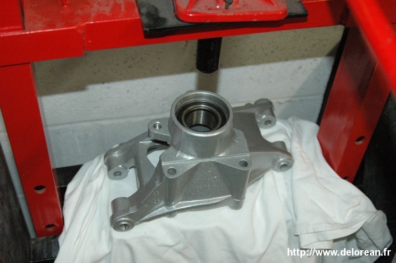

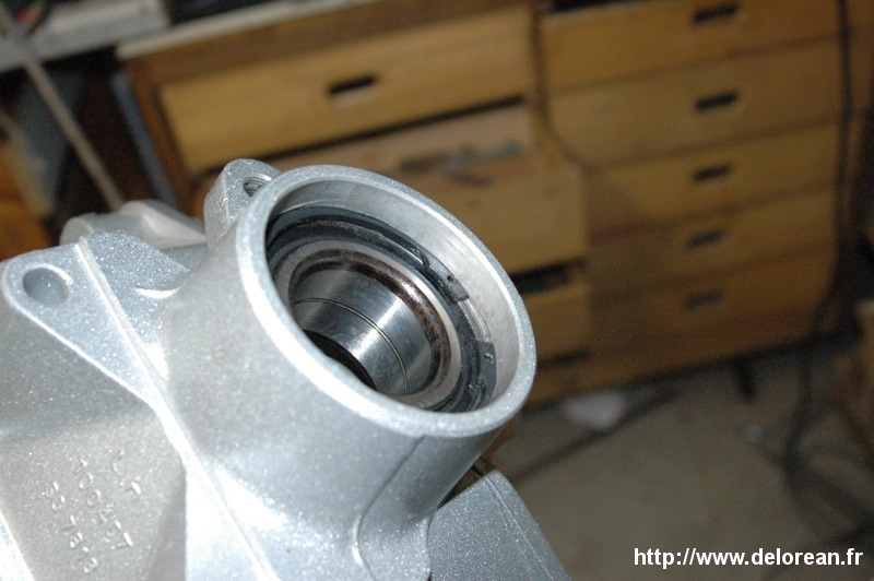

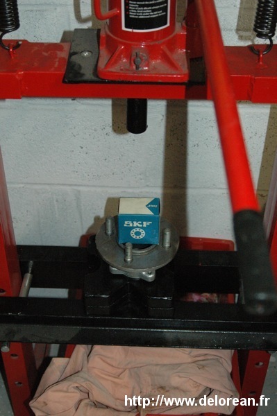

Montage à la presse du roulement :
Attention, ne surtout pas mettre de colle, le montage est très très serré, la presse faisait des secousses énormes :!:
De l'autre coté :

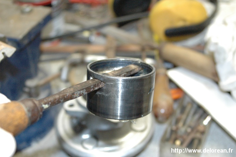

Le roulement monté, le problème est que l'alésage est profond, donc la bague extérieure du vieux roulement qui a servi à la pose du nouveau est aussi coincée (d'habitude les portées sont suffisemnent coniques pour qu'on puisse oter la vieille bague à la main ou à la pince, comme sur le train arrière par exemple... donc réflechissement Jean-Pierre, réfléchissement... puis improvisation :
:lol:

Ô le beau circlip rutilant que voilà :D
Posé :

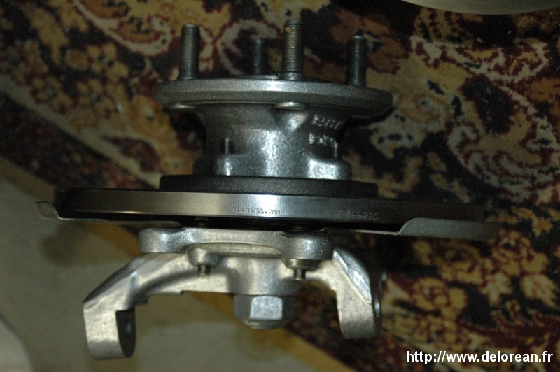

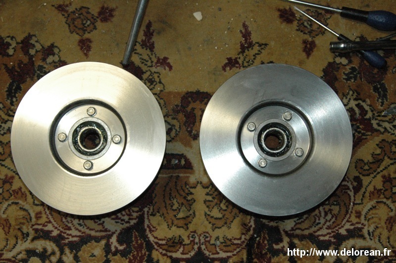

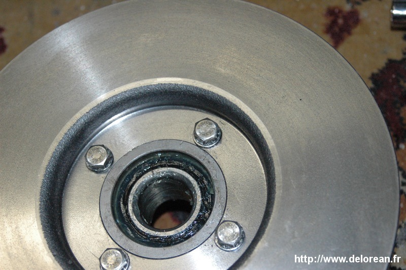

Vient ensuite la pose des disques, on les sert à 28 N.m avec les mêmes vis inox 8*30 en BUMAX 10.9 (rondelles plates + éventail pour l'anti desserement) :
Un léger coup de presse plus loin, on a fini :
Euh, ayant les mains pleines de graisse, ne pas oublier cela pour les disques :
