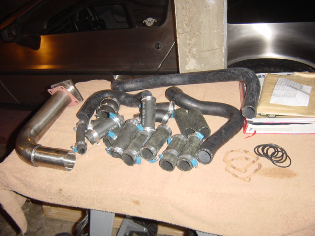

Bon, la Silver Coast est terminé, c'était un moment fabuleux mais j'ai du taff moi maintenant.....
Au programme, changer toute les durites du circuit de refroidissement, histoire de pas attendre que ça pète et d'avoir un joint de culasse à faire.
Et cerise sur le gateau, remplacer le cata par un jolie tube inox.
Voila y'a pu qu'a...

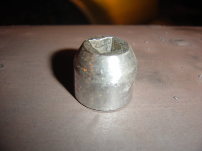

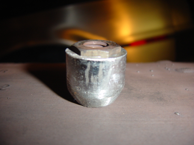

Messagepar MARCUS » Jeu 31 Mai 2007 à 19:22

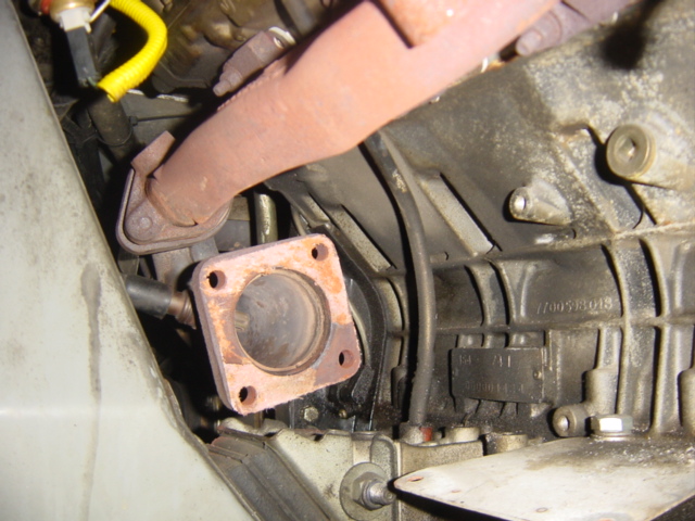

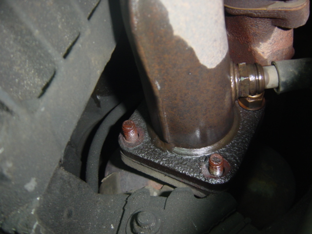

Et voila le pot cata est tombé et le reste avec...
Les écrous sont accessibles même celui qui se planque en haut avec une rallonge asser longe ça passe, seul celui qui est derrière la sonde pose problème. Là il a fallu faire une douille de 17 adapter pour pouvoir le dévisser sur qlqs filets, le dégrippant fait le reste pour pouvoir le sortir à la main.
Prochaine étape : nettoyage du pot, peinture et remontage avec un beau toyo inox tout neuf :wink:

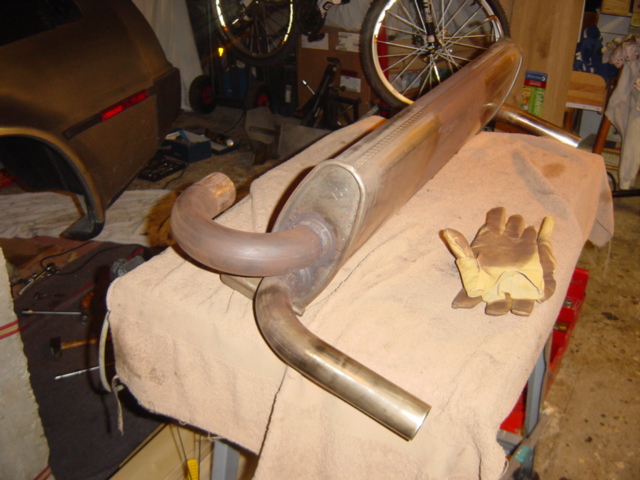

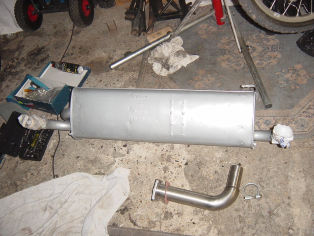

Messagepar MARCUS » Sam 02 Juin 2007 à 14:06

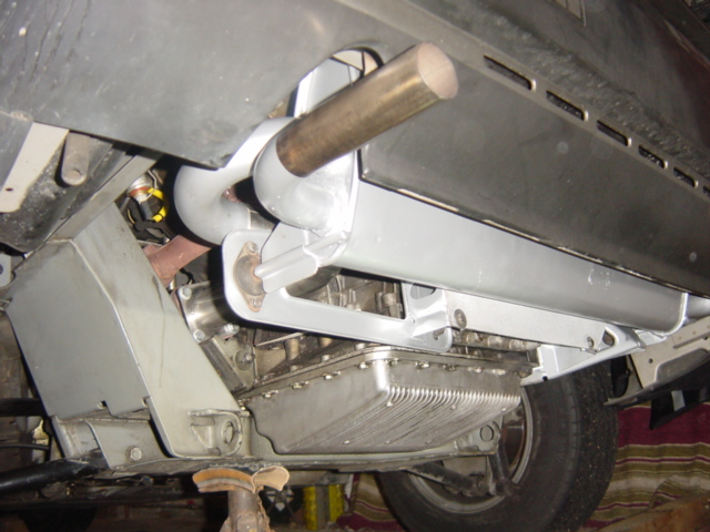

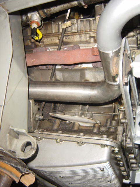

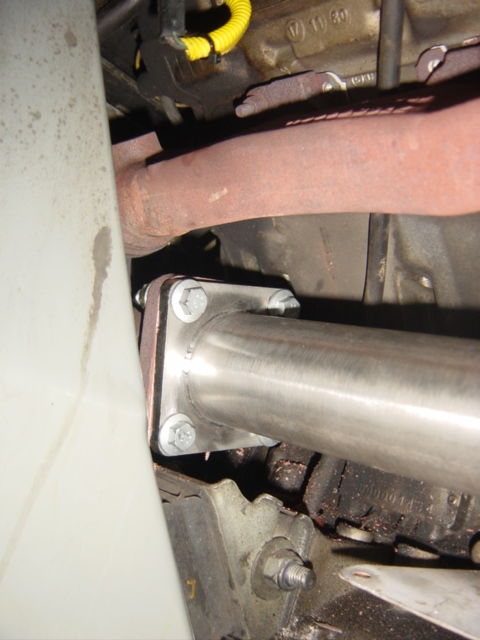

Dans la série échappement je voudrais ... la suite...
Peinture haute température et remontage du bazar, coté hygiène on y vois plus clair.

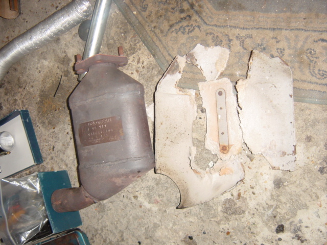

Et voila ce qui reste de l'écran thermique du cata amiante, l'a pas aimé la dépose... :oops:
