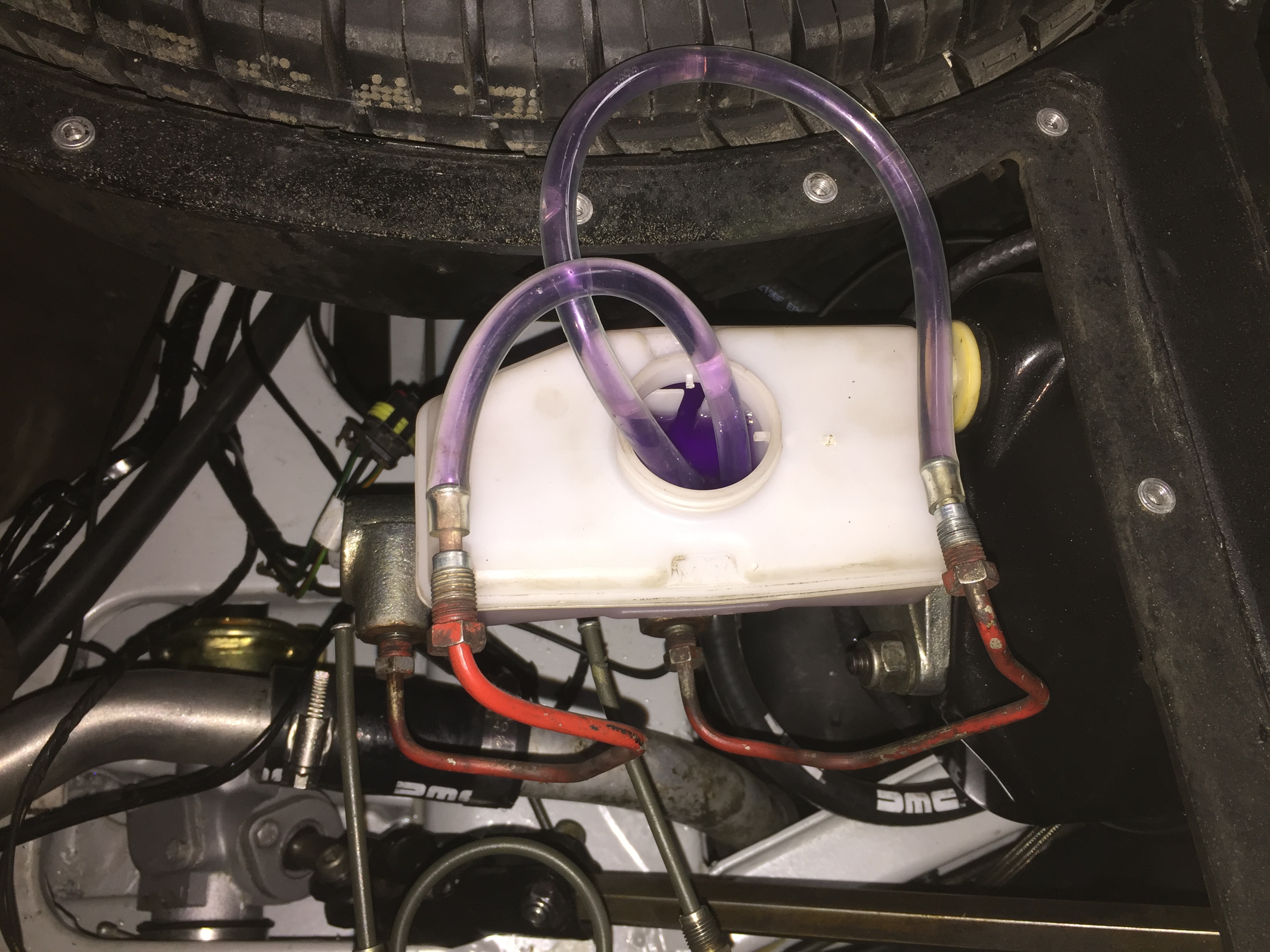

En voulant remettre en liquide de frein et purger le MC, je me suis rendu compte que seul le piston arrière marche correctement en évacuant le LDF (celui le plus près du mastervac qui alimente le circuit arrière) mais celui avant ne crache absolument rien, même en virant les durites et laissant le MC à nu rien ne sort ou même ne coule comme si c'était bouché ou coincé.
Je précise que le MC est totalement neuf. Est-ce moi qui merde ou lui svp ? :lol:

Messagepar Stainless » Jeu 05 Juil 2018 à 13:20
l'autre circuit n'est simplement pas amorcé

Messagepar Stainless » Jeu 05 Juil 2018 à 17:35
https://www.wikihow.com/Bleed-a-Master-Cylinder
les astuces en 9 et 10 sont importantes ( pomper doucement et ne pas relacher completement le piston, pincer les tuyaux etc..)

Yes c'est ce que j'ai fais mon petit Jojo ^^ Look la vidéo
Tu as mis un certains temps avant que ça se réamorce toi ? Tu les a eu où les durites transparentes avec ces embouts ?

C'est pas plutôt du sirop de violette que tu as mis là dedans ? :lol:
Question con: il vient d’où ton Maitre cylindre ?

On a eu pas mal de soucis avec mon dernier Maître Cylindre: pas spécialement de frein à l'arrière mais roues bloquées à l'avant.
Il faudra que tu t'assure qu'il fonctionne bien.
Je ne suis pas le premier ni le dernier à avoir eu des problèmes avec cette pièce
Re: Kaaes - VIN #6690
Messagepar Kaaes » Ven 06 Juil 2018 à 13:06
Pour le coup je pense que c'est un soucis d'amorçage, à voir.
