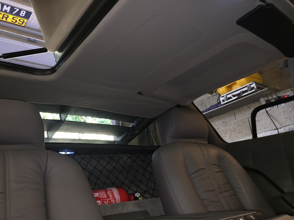

Aujourd'hui rectification de mes headliners...
Maintenant je n'ai plus une toile qui pend au dessus de ma tête..... :D

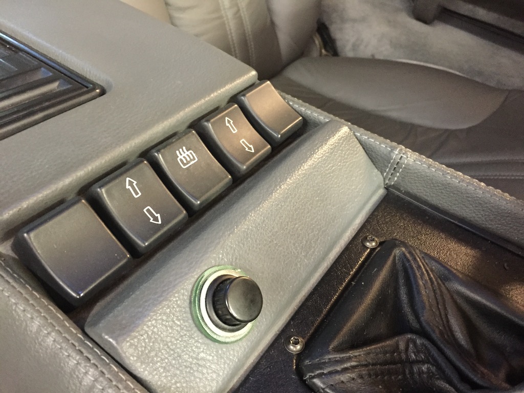

Pour ceux qui n'on plus de dessin sur les boutons des vitres elec et dégivrage il y a des autocollants vendu sur le site UK DeLorean qui vont bien...

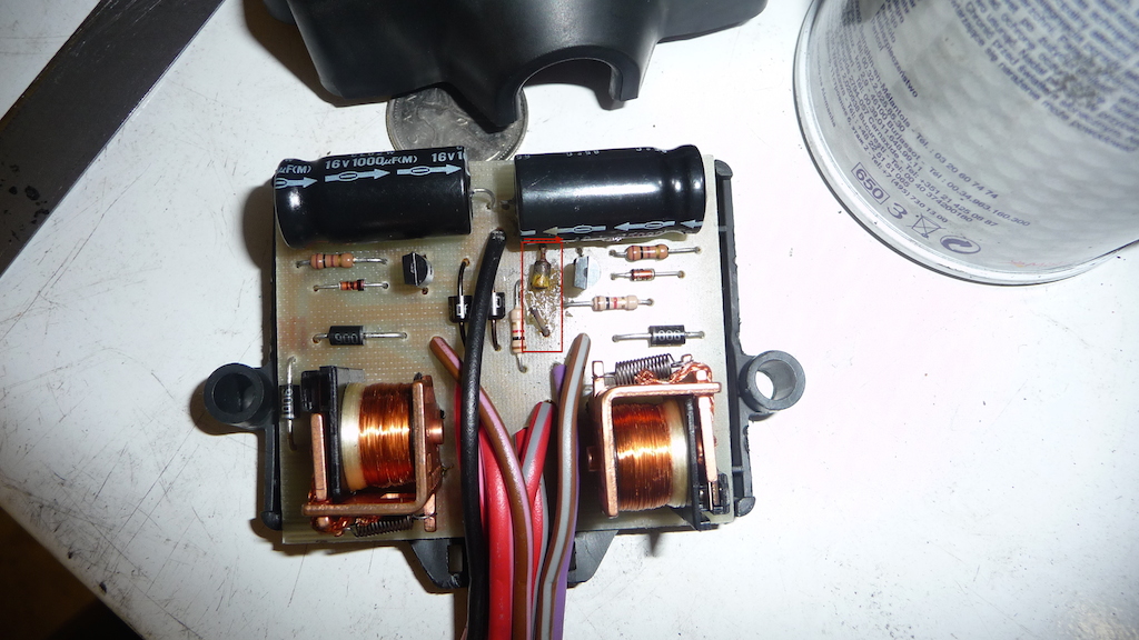

Je suis en train de regarder le how-to de l'update du module de fermeture centralisé mais les photos du boitier ne correspondent pas au miens.
Quelqu’un à le même boitier que moi ???
Je rappel que ma voiture est l’une des dernières alors il y a peut être eu du changement à l’époque.

Re: Max Vin#17111
Messagepar Stainless » Mar 29 Sep 2015 à 21:08
jamais vu..
la disposition est différente mais les composants sont apparemment les memes ( vu d'ici...peut etre qu'ils ont eté revus à lépoque mais je ne sais pas ). à renforcer par sécurité ?

Messagepar maxdubbe » Mar 29 Sep 2015 à 21:12
Oui je veux faire l'update mais je n'y comprend rien en électronique...... :cry:
En plus j'ai un composant de cramé.
Et bien sur ma fermeture centrale ne fonctionne plus....
Des petits conseilles pour un nul en électro??

Messagepar Stainless » Mar 29 Sep 2015 à 21:23
tu ne paies rien, juste les frais de port. les composants ont été offerts par d'autres membres ou par ... mon patron lol
ça fait partie des choses que je fais pour les membres.
d'après les codes couleurs, ce sont les memes résistances que les autres donc, révision de ces composants + les transistors.
