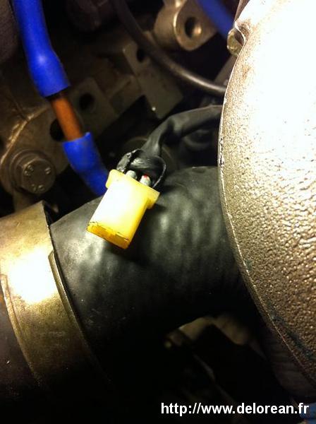

Messagepar Knightrider » Ven 09 Sep 2011 à 21:14
Bon cette fois ci j'ai une question pas si con que ca :lol:
J'ai vérifié tous mes cables et ils sont la ou ils doivent être, j'ai bien du 12v sur chaque fil rouge blanc lorsqu'on actionne le démarreur ( CSV, TTS & démarreur ) c'est maintenant une certitude !
J'ai aussi une connexion entre le CSV et le TTS via le fil bleu/noir, c'est aussi une certitude !
Si je connecte le fil bleu noir du connecteur du TTS a la masse le CSV fonctionne et la voiture démarre !
Donc deux possibilités :
1. Mon nouveau TTS commandé chez Ed est en panne.
2. Les fils sur le connecteur du TTS sont inversés ( farfelu mais le comportement serait identique a un TTS en panne )
Donc ... Voila comment se présente mon connecteur, est ce que les fils sur vos TTS sont bien dans cette configuration ?
C'est IMPOSSIBLE que cela soit autre chose :shock: Je vais devenir fou au secours :lol:

Messagepar ylric » Ven 09 Sep 2011 à 21:57
Je crois que tu viens de trouver :D
On voit pas super bien, mais si le fil blanc/rouge est bien a droite, la partie biseautée du connecteur se trouve vers le haut.
C'est donc bien inversé :shock:
