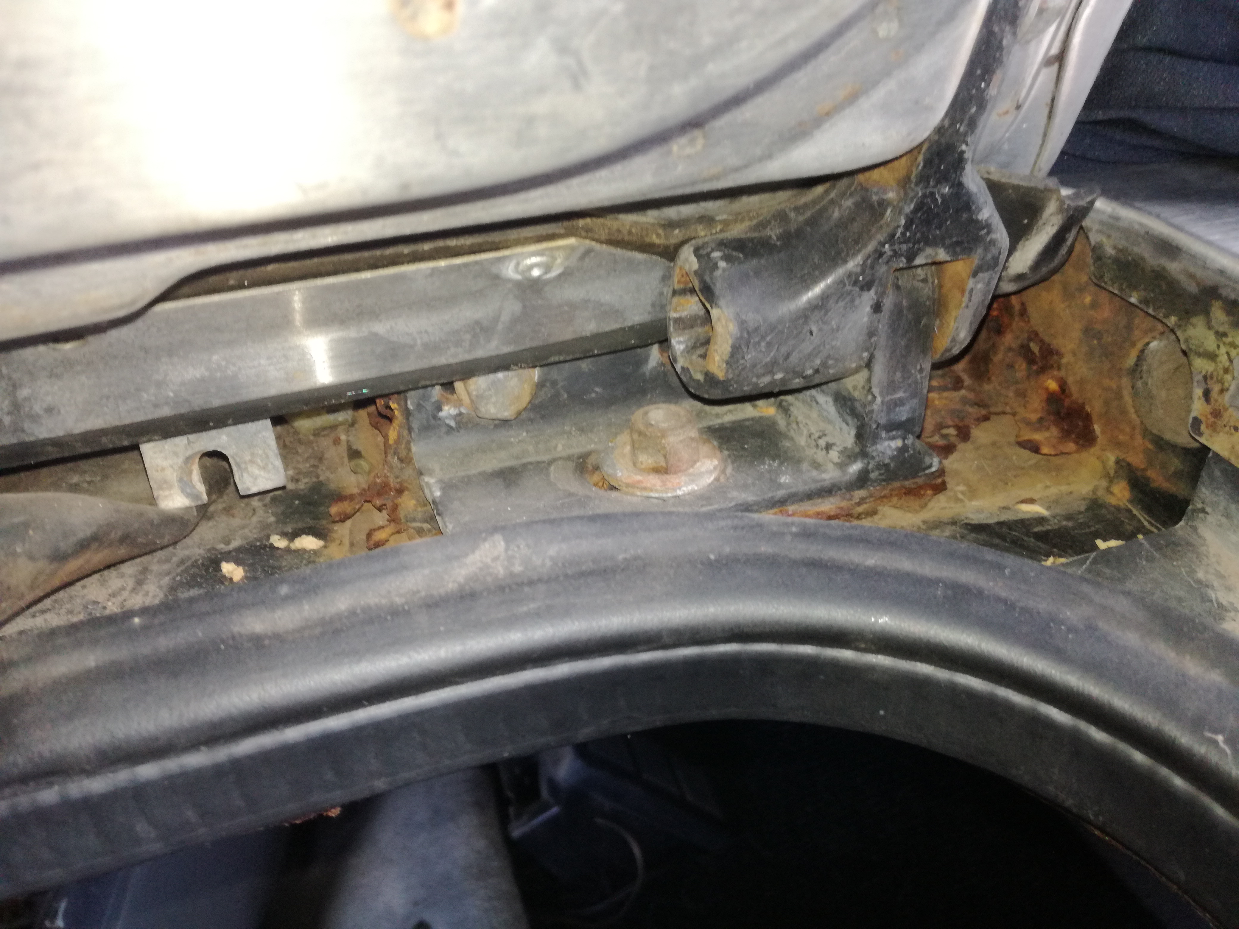

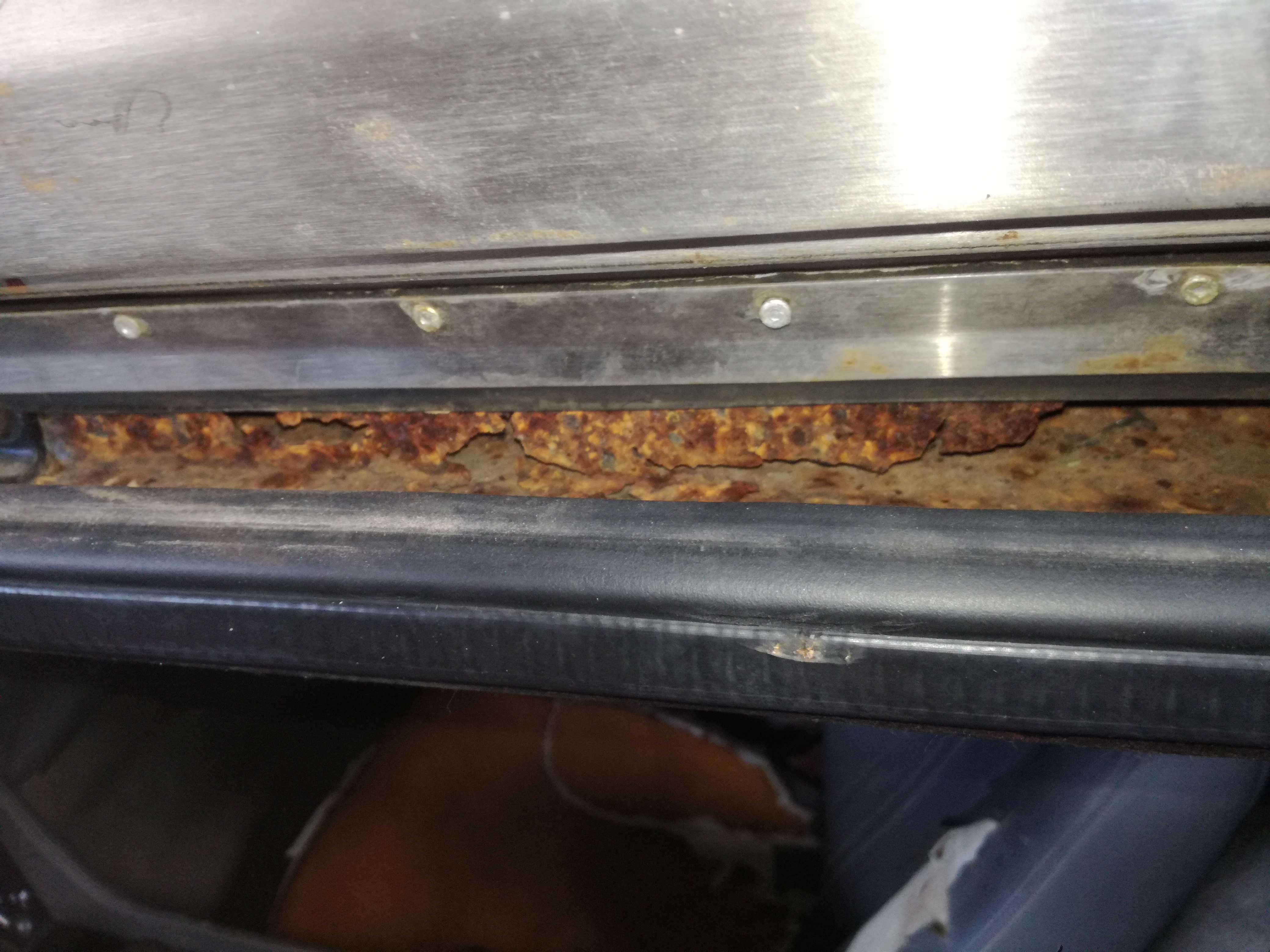

Petite question sur la roof box :
- Quel est son rôle exact ?
- Dispo quelque part sans être en inox à 1500€ ?
- Pour ceux qui l'ont déjà remplacée, quels emmerdements :ios_43: ?
Pour info, la mienne a l'air d'avoir simplement "disparue" avec le temps :ios_28:
Alexis
Messages: 422
Localisation: Haute-Savoie
Re: I want to "live the dream !"
Messagepar Stainless » Mar 29 Nov 2022 à 14:26
c'est la structure qui supporte le poids des portieres ainsi que la torsion des barres du meme nom ( meme si celles ci ne sont pas directement prises dessus, c'est cette structure qui rigidifie le toit, sinon tout ce merdier serait boulonné sur une couche de fibre)

Messagepar Alexis » Mar 29 Nov 2022 à 22:17
Merci Raph pour le détail !
Je n'ai pas encore démonté le T panel mais ça promet du croustillant...

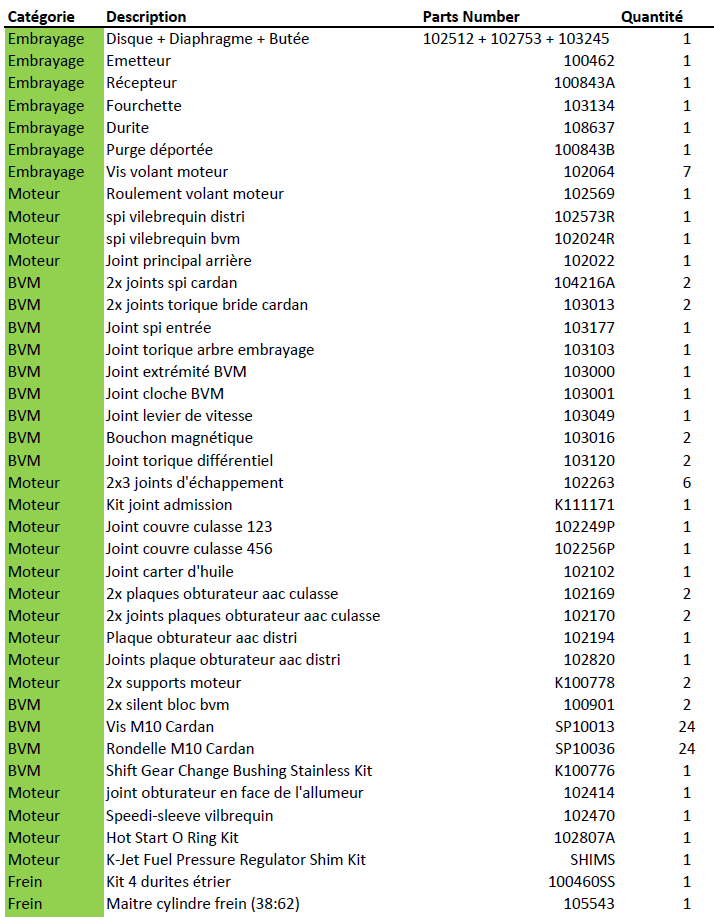

J'ai constitué un panier DeLoreanGo pour cette première phase de travaux, l'idée c'est d'avoir du frein (pour la déplacer c'est quand même mieux) et surtout que tout se qui est accessible pendant que moteur+bvm sont dehors soit fait avant que tout ça ne retourne à ça place...
Avis aux fins connaisseurs, pourriez-vous me dire si il y a des choses qui vous semblent superflus dans ce panier et aussi des manquants cruciaux pendant cette phase où la mécanique est hors du compartiment ? Également si vous avez connaissance d'incompatibilité entre ce 2,7L de R25 et des pièces spécifiques à DMC, et oui je me retrouve avec le doute entre acheter des pièces catalogues Renault prévu pour ce bloc ou acheté du "DMC"...
Avec tout ça j'espère que Moteur + BVM soit reparti comme en 40 (en partant du principe que le bloc tournait nickel à froid comme à chaud à l'achat il y a 3 ans), et qu'une fois en place je n'ai plus de truc à changer dans un endroit inaccessible... Bon je me doute bien que le plan n'est jamais infaillible mais j'essaye de faire les choses au mieux :mrgreen:

Messagepar Stainless » Ven 03 Mai 2024 à 17:03
a mon avis les vis de cardans sont superflues, a moins qu'elles manquent ou soient vraiment en mauvais etat.
je rajouterais un joint de carter d'huile histoire de deposer ce dernier pour tout nettoyer.

Messagepar Alexis » Ven 03 Mai 2024 à 18:00
Salut Raphaël,
Un joint 102102 pour le carter d'huile j'en ai un dans ma liste, d'autant que je dois le démonter pour pouvoir installer le carter DMC d'origine :ios_50:
Les vis CHC et rondelles pour les cardans valent en tout 20€, d'après le descriptif ils disent que les vis H d'origine sont une belle galère à accéder. Du coup au prix je me disais que ça valait le coup...
Après pour "transformer" un bloc R25 z7v en bloc DMC il y a d'autres choses à acheter ? Par exemple j'ai pris les plaques d'obturation 102169 et leur joint pour boucher la prise de la direction assistée (présente sur R25).
Est-ce qu'il y a d'autres choses à absolument faire temps que la mécanique est dehors ? Quelque chose que j'aurais oublié ?
