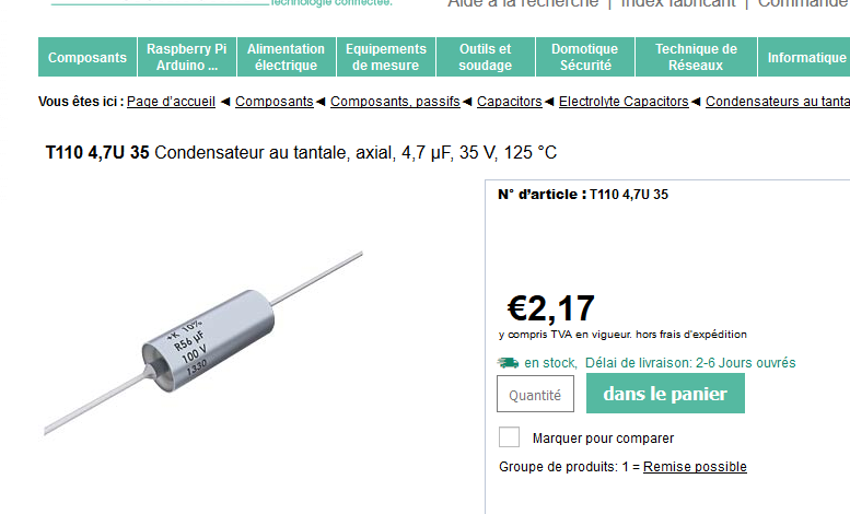

Raphael le transistor se trouve facilement....un peu moins pour les condos. J'ai trouvé ça....tu valides ?
