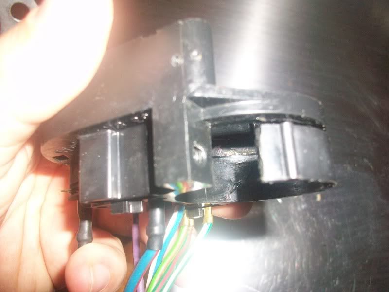

Écoute, je ne suis pas à Montpellier là, mais j'y pars dans quelques jours. Je pourrai te faire d'autres photos si tu veux, car la voiture est là-bas... Du coup, bah on est pas dans la m*rde maintenant nous deux hein! :lol:
Bon, mais à part ça, tu penses que si on le remonte comme ça avec les deux vis, c'est bon? Ça me parait branlant cette histoire... :?

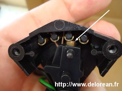

Le barillet en question est celui au bout de la flèche.
Le mien sort trop et se met en travers, ce qui bloque tout le commodo. J'ai en plus une fissure de fatigue à l'insertion de la tige dans le commodo, je vais devoir commander l'ensemble :evil: .
A moins que quelqun en ait un de trop ? (Alex, Paypal ?)
Au passage petit truc pour remettre cette hostie de calice de ressort en place :
Autre solution, cannibaliser un commodo de MG B ou midget pour les pièces. Faut voir dans une casse !
PS : Si j'en recommande un complêt, je te met le barillet du mien de côté ?

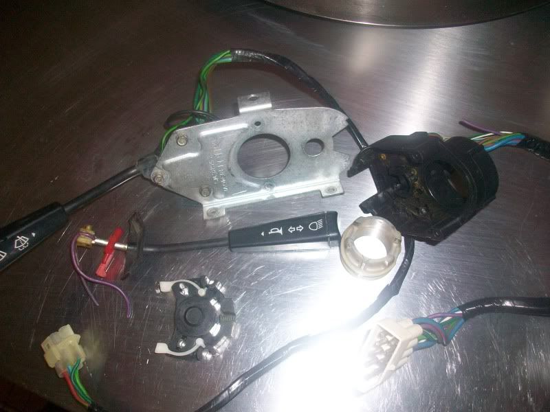

Messagepar Alex » Mar 27 Juil 2010 à 20:40
Voilà le matos
et voilà pourquoi je l'avais changé, la bague de serrage était pété et les commodos se balladaient
Voilà si ça peut aider c'est à la disposition des membres de l'amicale ;)

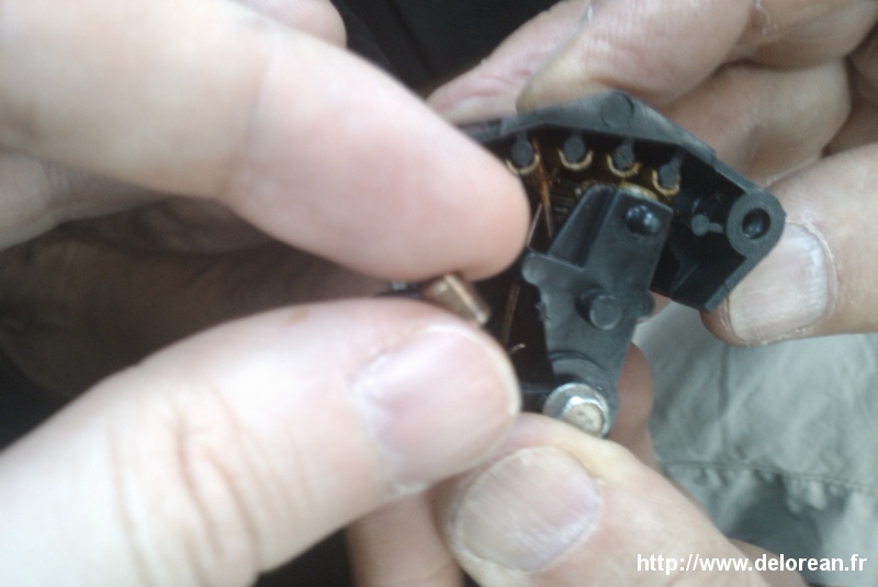

Bon, j'ai retrouvé ce p*tain de barillet en laiton, et je l'ai foutu sur la petite cale montée sur ressort et ça marche déjà mieux!
Enfin, il me reste un problème, je n'ai qu'une seule vitesse sur les deux... :?
Pour ceux que ça intéresse, voici la pièce en question :
