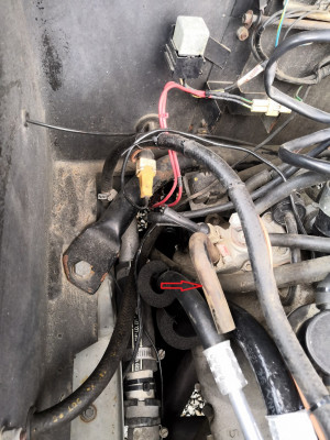

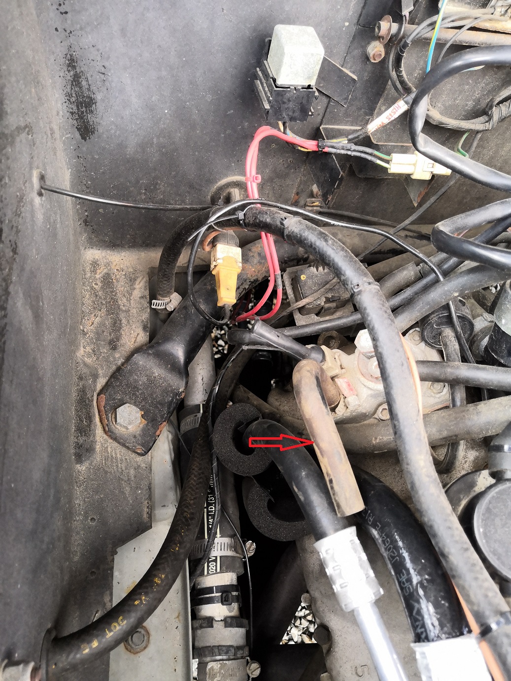

Bonjour à tous! Petit phénomène curieux en prenant 7088 ce matin: démarrage nickel comme d'hab et après quelques secondes, le ralenti se régule à 1600/1800 tr/min. A chaud idem. J'ai vérifié la poulie d'accélérateur qui est quasiment en butée (si je la force contre la butée à la main, je gagne quelques tours moteur mais pas le ralenti normal). Une idée???
Autre question, ma connaissance de ce moteur étant nulle, a quoi sert la durite non raccordée ci-dessous:
Merci pour votre aide les gars

si c'est apparu soudainement, controle la richesse ainsi que le fonctionnement de la boucle lambda, en verifiant le comportement de la vanne de cadence a l'aide du dwellmetre
la petite durit est juste un reniflard et doit rester a l'air libre

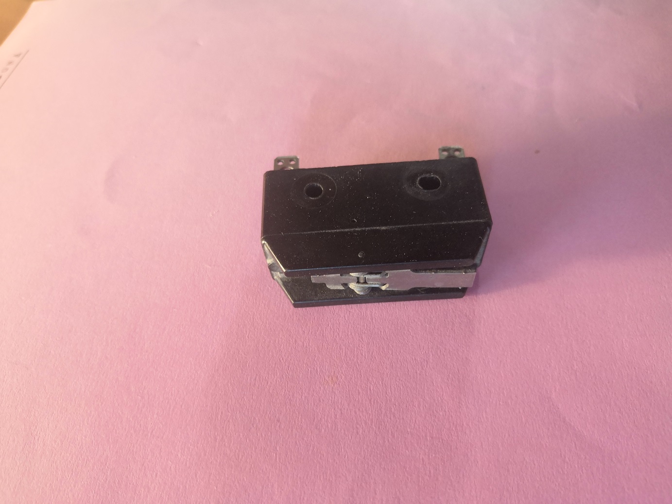

Sinon, j'ai controlé le switch qui est actionné au ralenti: résultat, il restait ouvert et après un nettoyage à la bombe contact, il fonctionne mieux mais semble résistif. Je vais devoir le changer je crois...

pour verifier qu'il joue son role, tu dois entendre le solenoid claquer des que les papillons reviennent au repos. si le switch est HS, le solenoid reste fermé et ca perturbe le ralenti. tu peux faire des essais en le shuntant.
et evidemment, le switch active la regulation de ralenti ....

Bon du coup, problème résolu! C'était bien le microswitch de ralenti qui était HS. Je l'ai changé par un microswitch du commerce (Ed le vend 60€!!!) et une petite adaptation du support plus tard, tout est ok :ios_50: :ios_50: :ios_50:
