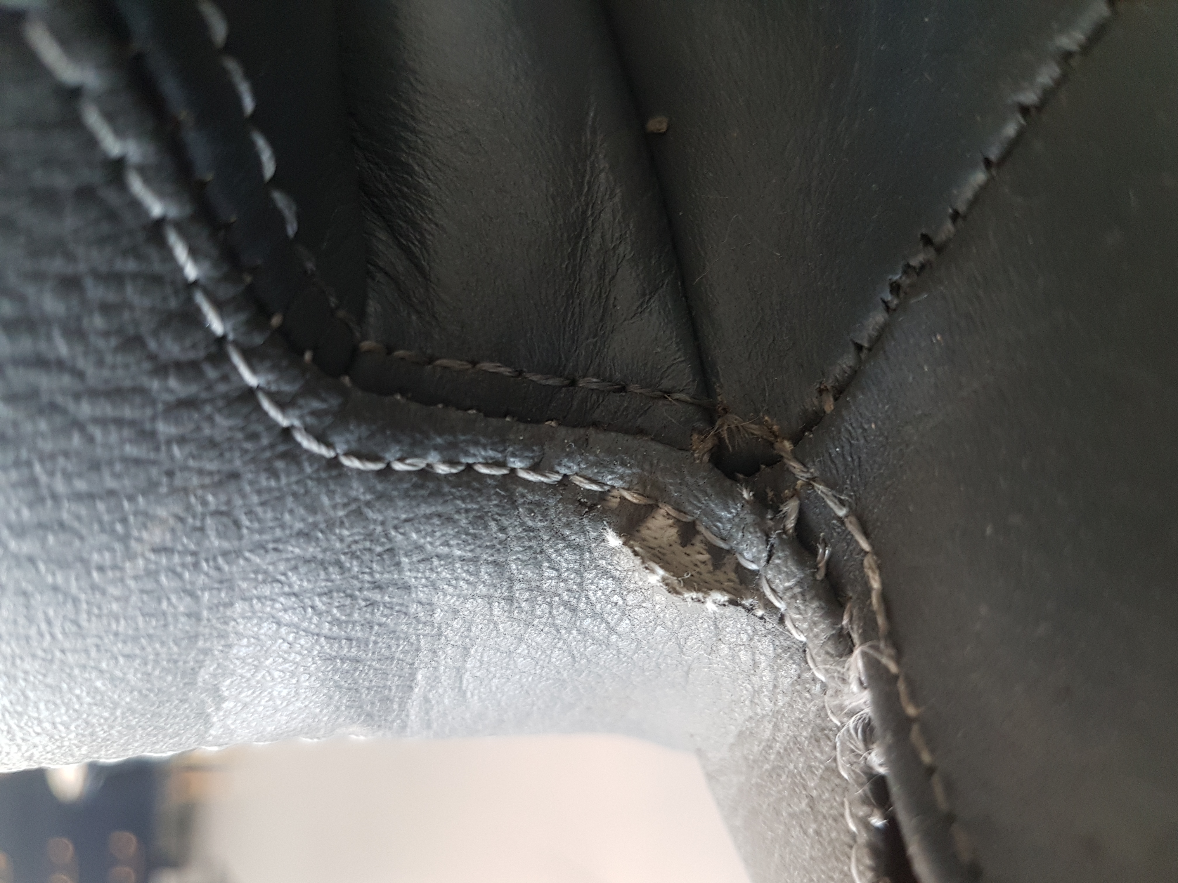

Et j'ai tout enlevé sauf la tête :evil: , en forçant ça passe? Il fait enlever à l'envers? L'appuie tête est dur, j'ai l'impression que toutes les coutures vont péter...
Qq minutes plus tard
Aïe voilà ce que je craignais:

Messagepar Bastien-fma » Jeu 14 Fév 2019 à 15:29
C'est comme je disais le soucis avec un cuir qui à plus de 35 ans.
S'il a été entretenu tout sa vie, il est certainement plus souple.
Je n'ai pas eu de déchirure supplémentaire, lors ce que j'ai remis les vieilles housses. j'avais tiré la tête directement, en appuyant sur la mousse de intérieur avec la main afin d'enlever un peu de volume.
Ton image ne sent pas bon... :(

Messagepar Michael » Jeu 14 Fév 2019 à 15:44
Moi je n'arrive pas à passer la main, c'est comme collé... Ça sent pas Bon en effet, du coup je vais emmener le siège chez le garnisseur en l'état, mois pratique mais en soit je n'ai pas besoin d'enlever la tête la couture est accessible.
Et pour éviter tout mal entendu, seuls les parties où on pose nos fesses et notre dos sont en cuir. Le reste c'est du simili.

Messagepar Bastien-fma » Jeu 14 Fév 2019 à 15:57
Essaye de lui apporter comme ça, tu verra ce que ça donne. :wink:
je ne sais pas si j'ai précisé, mais sur la petite partie droite entre le dossier et l'appuie tête, il y à deux tiges métalliques

Messagepar Michael » Jeu 14 Fév 2019 à 18:38
C'est apporté. En effet je ne savais pas pour les tiges et il y a des agrafes cochon dessus, c'est pour ça que ça ne bougeait pas... :roll: Mais je n'arrivais pas à les voir parce que la mousse les a recouverte et c'était collé avec le temps.

Messagepar Michael » Ven 15 Fév 2019 à 10:37
J'ai eu le sellier, malheureusement impossible de recoudre tout est trop sec... :( Donc il me refait toute la partie du haut.

Messagepar Bastien-fma » Ven 15 Fév 2019 à 12:02
merde...
Le miens aussi m'a dit pareil. Il a pris le risque et presque 3 ans plus tard, ça tient toujours. :roll:
Un dossier à refaire ça coute combien en Suisse ? Changes directement les housses :mrgreen: :mrgreen:

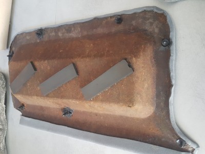

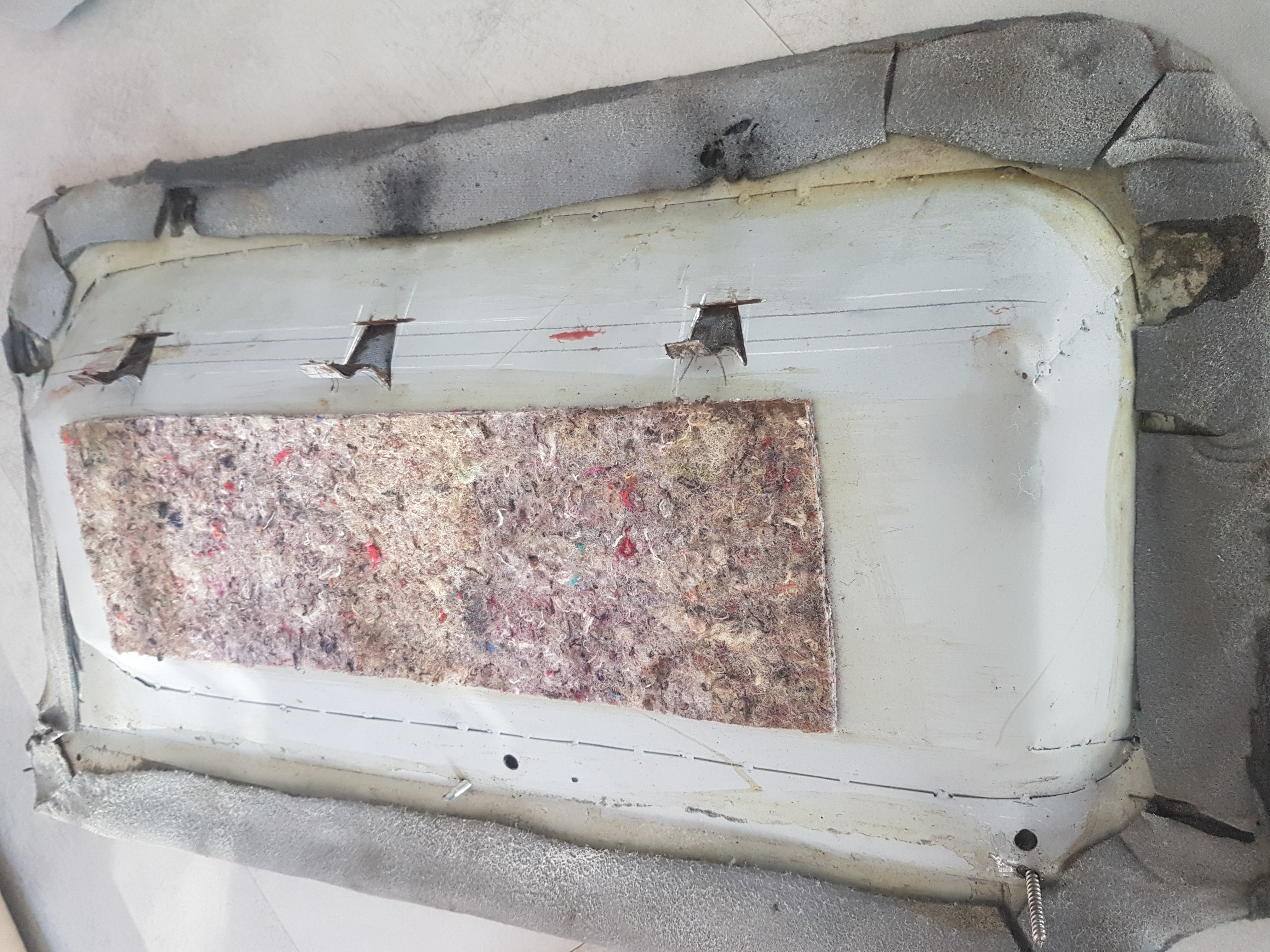

Je viens de demonter le ciel de mes portes et là...surprise (comme toujours me diriez vous).
Le premier ciel est bien celui d'origine dans la même matière que le reste des ciels et avec les clips en plastiques. Mais le deuxième est en métal, on y voit les trou pour les clips mais il on coupé la tôle pour que ça tienne et en haut c'est vissé...surement car la pièce est trop lourde pour les clips. Déjà vu ça?
Ceux qu'on trouve chez Éd et companie c'est ceux d'origine ou ils sont en métal?
